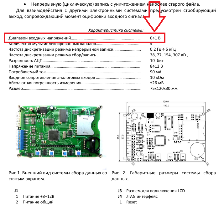

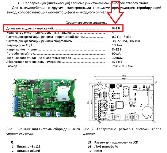

Вот есть готовая железка у коллеги. Посмотрите описание. Может быть подойдёт для Вашей задачи. FDL_M1_Rus.pdf — Яндекс Диск
