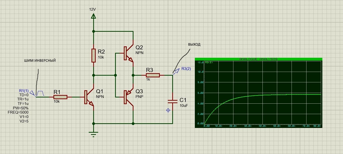

Вот так делается медленный высокоимпедансный ЦАП на любое напряжение выше 5 вольт.

Ну, схему с отдельными элементами вроде полевого транзистора, и резисторов я не собирал пока. Но вот по этой схеме на изображении с модулем мосфета у меня ничего не вышло. Т.е. при 16 битном шим от 0 до 65500 я ставлю, к примеру, 200 единиц заполненности. А на вольтметре показывает 10.5v уже. Т.е. транзистор открылся при самом минимальном значении, а дальше регулировка идёт от 10.5 до 12.8 плавно.
Вольтметром ШИМ измеряете напрямую штоли? Вы видели ШИМ на осциллографе, например?
А ШИМ вроде как бэ инверсный должен быть?
На осциллографе нет. Но тогда почему напрямую шим пин ардуино при изменении значения меняет напряжение, а через мосфет нет?
Потому что это фундаментально разные элементы? Потому что чтобы понять как работает мосфет надо провести несколько НЕДЕЛЬ с учебником, а ты делаешь наугад полную фигню.
Это не схема, это - наскальная живопись.
Схема должна выглядеть примерно так:
Чтобы не было вопросов, что, куда и как подключено.
