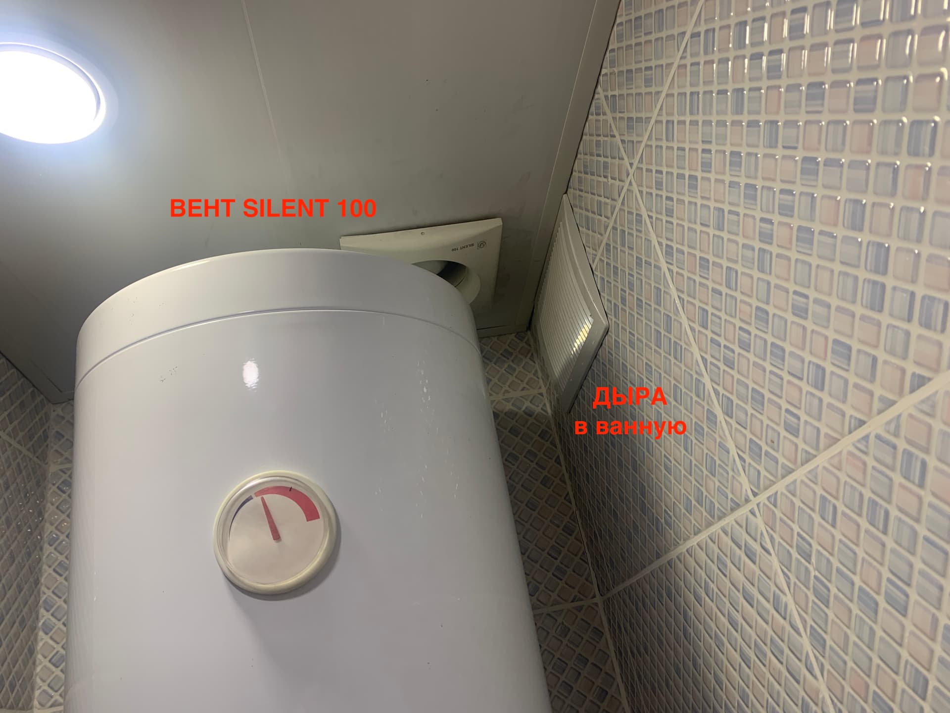

Открою вам мой Великий Сортирный Секрет (ВСС).
  1. был куплен вент с таймером модели Silent, и он реально тихий! Если закрыть дверь в сортир то снаружи его не слышно. Отсюда вылезла проблема по п.2:
  2. Свет в сортире постоянно забывали выключать!

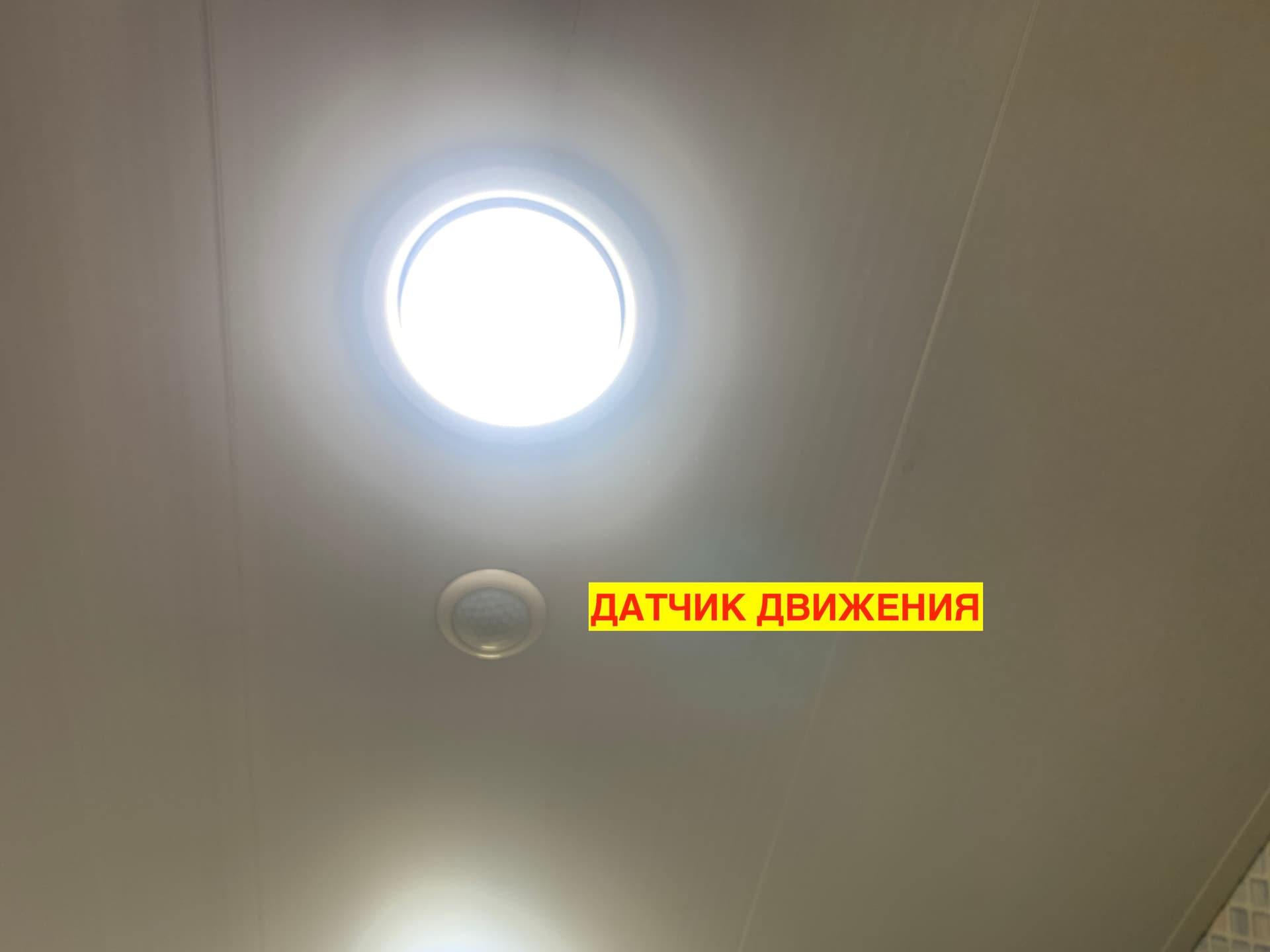

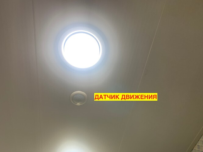

  3. С этой целью была создана следующее электрическая композиция:
    1. Датчик движения на включение света
    2. К нему подключена лампочка
    3. от неё запускается Вентилятор с Таймером
  4. Отсюда даже если не отключать выключатель, то свет погаснет сам-по-себе!
    1. а за ним через время (вдруг мы свет выключим вручную?) отключается и вентилятор
Так и только так!
Вент брался очень давно, может это он и сейчас:
https://ozon.ru/t/NIAxC85
Вент стоит в Сортире, в который проделана Дыра вентиляции из ванной. Там всегда хорошо и сухо.
