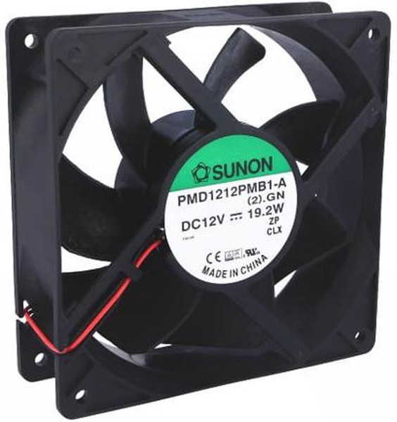

У меня стоял канальный вент в сортире, на 220В. Долго стоял, лет 8, наерна. Тоже шумел, я тоже искал способ его регулировать, симисторный регулятор не подходит. Потом когда у него развалился, наконец, подшибник, и он стал греметь, я поехал в DNS, купил компутерный вентилятор на 12В d120 присобачил его к той же решетке и повесил взат. 5 лет уже 24/7 работает. В последнее время стал слышен шелест от него, то бишь тоже падшыбнеки насухую уже вертяцца, но это уже не проблема, куплю такой же за 300р и дальше будет вытяжка работать.
Кста, его можно как хошь ШИМом регулировать, но мне не надо, он и так бесшумный, а производительности хватает. У мня щель под дверью толчка, при включенном карсоне зажженную спичку приточным потоком гасит, если поднести.

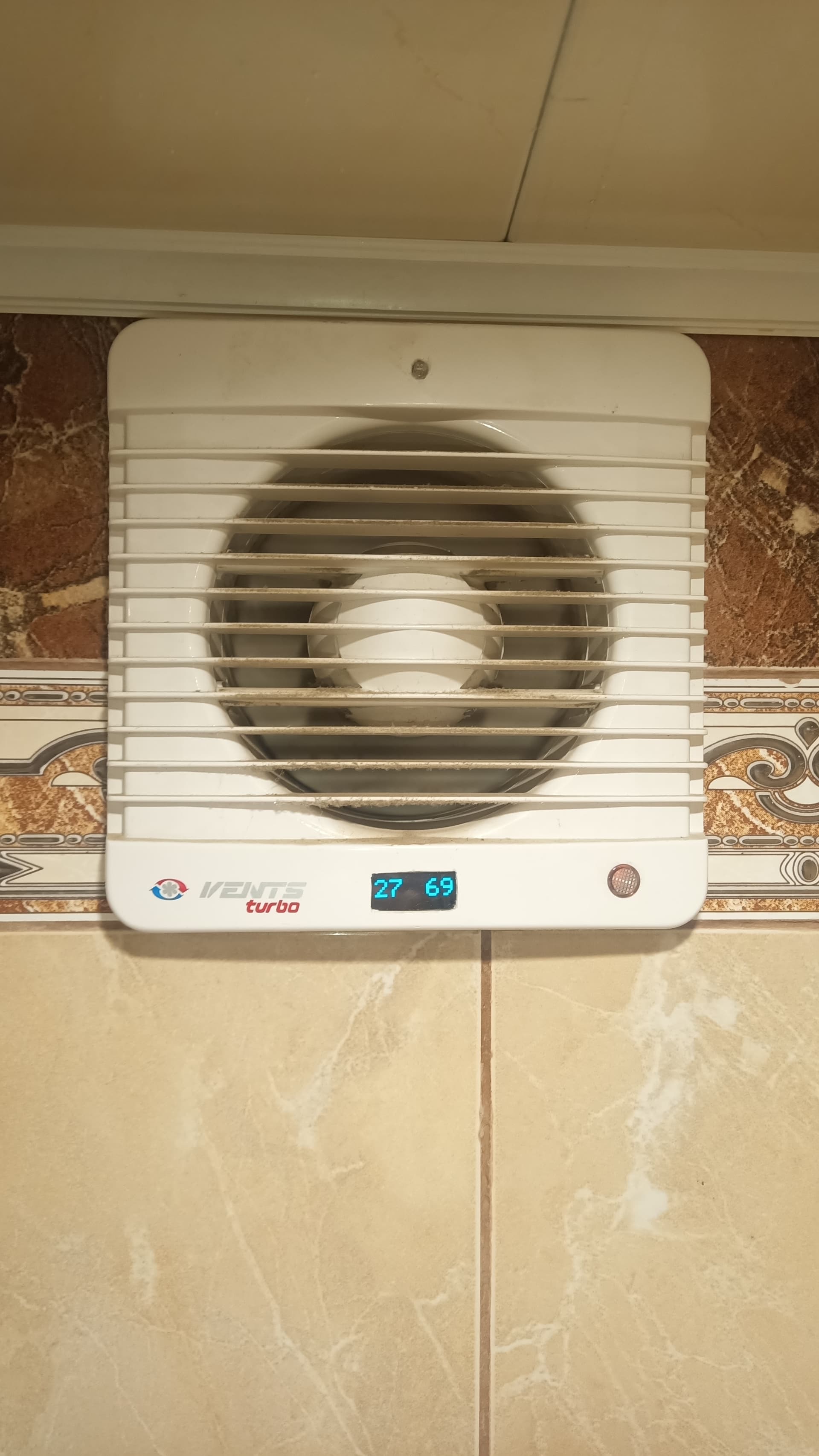

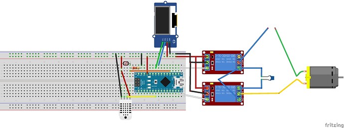

Доброго дня. У меня такая же система санузла. Я вставил в вентилятор DHT11, OLED дисплей, фоторезистор. Вытяжка включается/выключается по значению влажности. При включенном свете горит дисплей и мотор работает на половину мощности (если на полной, то в ванной становится прохладно). При выключении света дисплей гаснет (первый дисплей при постоянной работе за год практически выгорел) а вентилятор включается на полную мощность. Переключение режимов мощности сделал на конденсаторах.
Сейчас хочу апгрейдить и сделать два режима работы по влажности зима/лето. Летом больше влажность в помещении и приходится завышать порог отключения.

Очень интересно. Но без модели мотора и схемы не особо понятно.
Будьте добры, поподробнее о моторе и номиналах конденсаторов. Вобщем-то топик темы именно в этом.

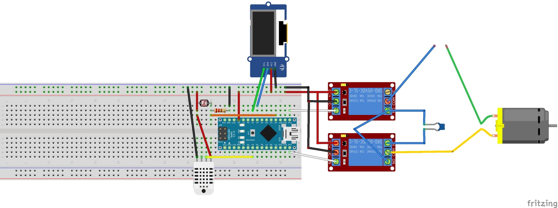

Схема такая
Конденсаторы я запараллелил два по 0,33мкф.
На питание вытяжки обязательно ставить фильтр, иначе от помех ардуинка виснет.
Отверстие шахты в туалете в 10 см от этого вентилятора (раньше там стоял второй, но он накрылся, теперь просто дыра. Дверь глухая и вентиляционного отверстия в туалет не предусмотрено. Кстати да, надо попробовать поставить компьютерный кулер в туалете и может быть лучше будет уменьшаться влажность в ванной.
