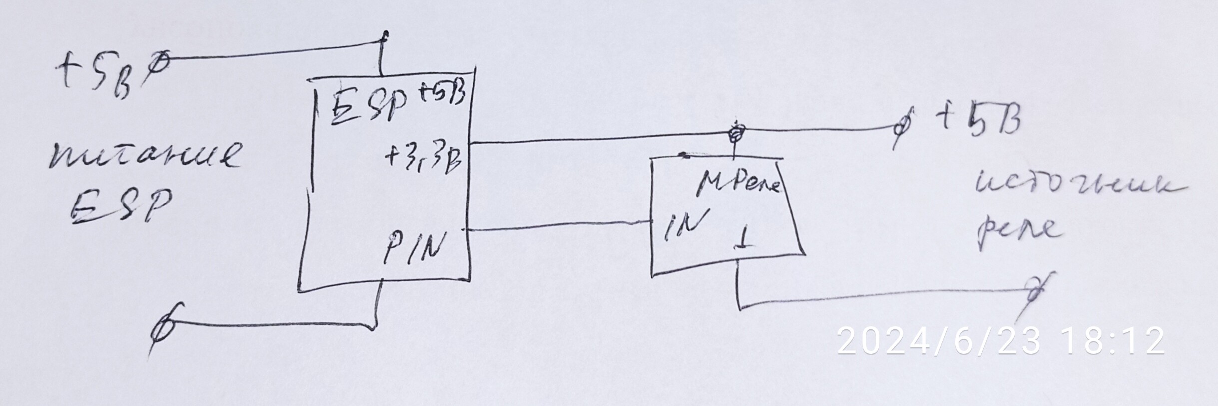

РЕЛЕ не работает как надо? Не переключается
Значит управляется от +5в. Подайте от БП на упр. вход +5в через резистор 150 - 200 Ом для проверки.
P.S. А каким уровнем включается - 0 или 1 определите опытным путём.
То есть:
лог 1 - подать +5в на IN через резистор 150 - 200 Ом
лог 0 - замкнуть IN и GND через тот же резистор
Сделал так…
Подаю на реле постоянный HIGH на управляющий пин и питание от платы 5В, а включением и отключением реле управляю через GND, подавая на нее LOW и HIGH соответственно.

Так работает как надо. Бывает правда иногда не размыкается, но это уже наверно сама релюха.

Не задумывались, выдержит ли пин такую нагрузку?
Не, ну я даже не отрицаю, что я рукожоп )))))
Я даже считаю, что скорее всего управление релюхой через два контакта это неправильно и так не должно быть… НО! Пока что это единственный вариант, который заработал как надо.
И кстати, в браузере с лампочкой все работает! :crazy_face:
И нет - не задумался выдержит ли пин такую нагрузку. Речь идет об управляющем? Его можно выключать вместе с GND, и включать когда надо.
Речь о том, через который вы GND реле включаете/выключаете

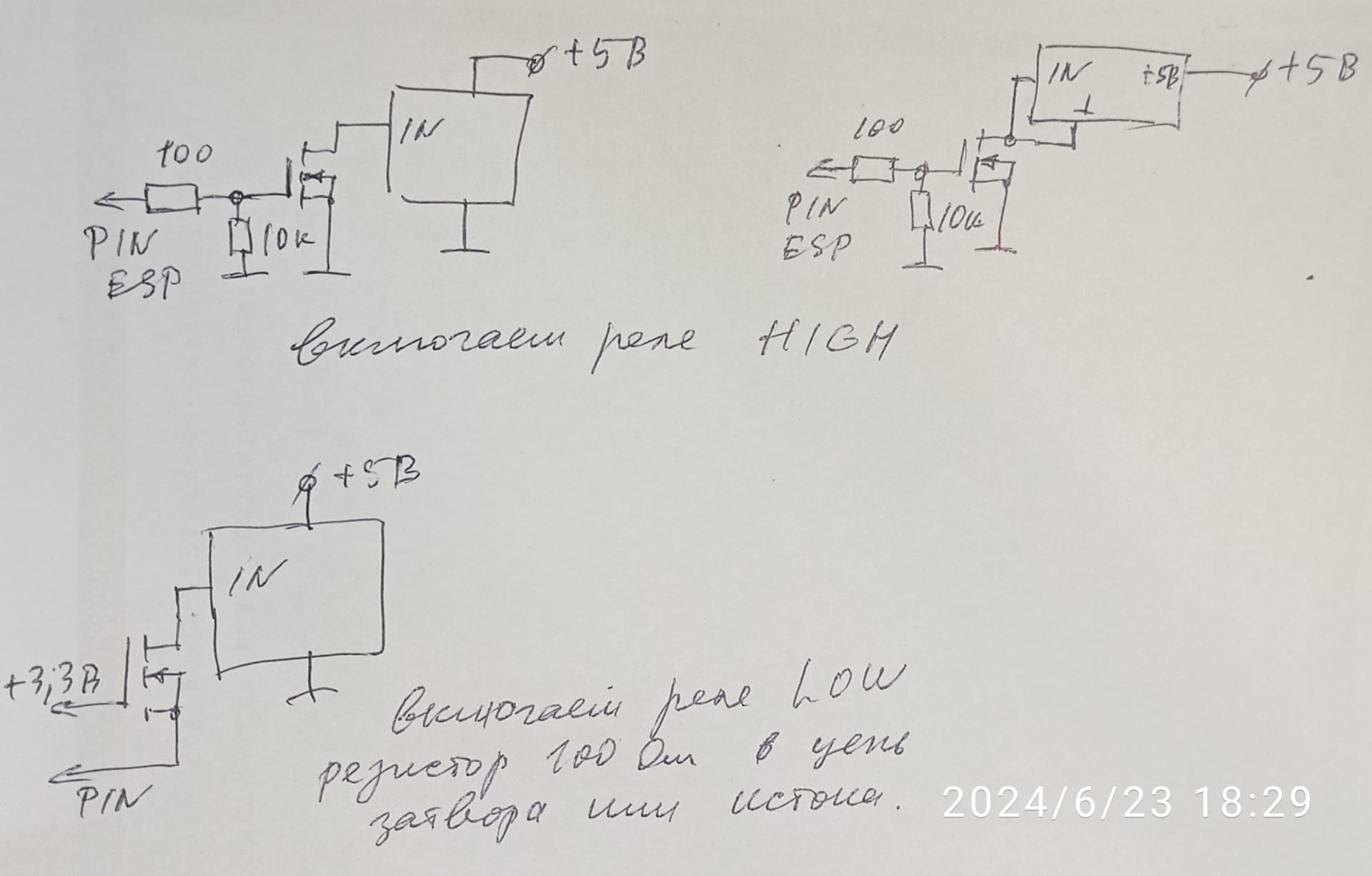

Вот схема модуля
  1. Между Б и Э припаять резистор 470 Ом. Навскидку, возможно ±.
  2. PIN ESP соединяем со входом модуля через красный светодиод, катодом к ESP. Для этого можно использовать светик с платы модуля, обрезав дорожки от него.

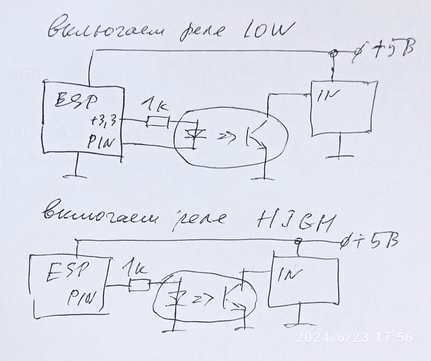

  1. С помощью оптрона.
  1. Если источники питания ESP и модуля реле отдельные.
  1. С помощью н_ мосфета.

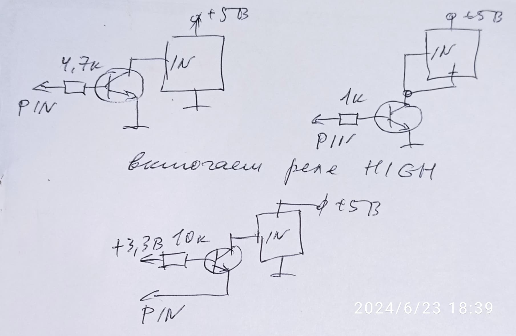

  2. С помощью npn транзистора.
    Нижняя схема включает реле низким уровнем.
Посчитал - 8 схем и два варианта с переделкой модуля реле. Хватит. Выбирай на вкус.
