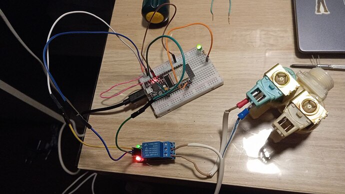

РЕЛЕ не работает как надо? Не переключается
Товарищи!
Делаю автополив. Создавал макет с диодом и работал ориентируясь на диодик (горит - клапан открыт, не горит - полива нет). Купил потом релюшку, подключил через неё ЭМ Клапан от стиралки (220В) - не работает как надо и всё… Купил модуль реле… И опять не работает.
Написал самый простой скеч - 5 секунд клапан открыт, 5 секунд закрыт. Но все равно не работает. Выясняется, что питание на реле просто не переключается, хоть там HIGH на управляющем контакте, хоть LOW. Оно просто включено всегда, когда подключен пин питания. При чем код исполняется нормально. Поставил диод на другой пин, он зажигается как положено, а реле не переключается.
бело-желтый - питание 5В
синий-коричневый - GND
зелёный - управляющий (16)
оранжевый - диод (22)
Простой код -

Непонятно, в чем состоит вопрос.
Если реле неисправно, его нужно заменить.
И от кода это никак не зависит.
А если управляющий провод реле в +5 и землю потыкать что происходит?
Такое может, что просто реле неисправно?
Земли общей не вижу на фото.
Это интересно.
Если поменять местами питающий и управление, то зелёная лампочка на реле гаснет, а красная мигает синхронно с диодом, как по исполнению кода, но реле не включается.
Если поменять со штатной раскладки управляющий и GND, то реле начинает включаться и выключаться, но в противофазу с диодом… То есть вроде даже и работает. Но если я нажму кнопку полива в браузере, реле включится, а когда нажму отключить, оно щелкнет, но клапан при этом не отключается. Только из розетки дергать… :man_shrugging:
Земля на макетной плате же - коричневый провод в синюю линию, из неё синий провод в реле
Может потому, что ESP32 3.3 вольта логика, а реле рассчитано на 5В? Проверьте реле на ардуино uno\nano, если есть конечно
И у меня была такая мысль, но мне знакомый сказал, что
“3 вольта должно быть. Или 5 вольт с внешним питанием.”
Но и почему тогда она включает и выключает если с землей провода поменять…
Ардуинки нет другой, только ESP
Если я правильно понял даташит, то максимальное напряжение срабатывания этого реле может достигать 3.75В.
Не факт конечно, но и логики 3.3 В может быть маловато
P.S. Если это оно
https://denkovi.com/Documents/JQC-3FF-S-Z.pdf
Это нормально. У реле 2 контакта. Один в фазе, другой в противофазе. Перевесь на второй и будет в фазе.
А вот здесь интересно. Если реле щёлкнуло, то должен произойти разрыв. А если вместо клапана лампочку подключить - как она себя ведёт?
Такие модули реле обычно управляются нулем. Поэтому, 5В там или 3.3В логика - фиолетово.
Бывают НИЗКОГО и ВЫСОКОГО уровня. Так же видел с возможностью переключения.
Встречал как-то даже указание, что надо именно +5В, или нужен преобразователь уровней
P.S. Например
здесь
Напрямую управлять этим реле логикой 3.3 В не получится. Там реле управляется рнр транзистором. Проще всего управлять через оптрон.
Гадать и спорить между собой “о вкусе устриц и кокосовых орехов” мы можем бесконечно долго, пока ТС не соизволит нам разъяснить, что же у него за модуль. Или хотя бы фото крупным планом с маркировкой транзистора.
А если просто поболтать) Я вот седня каменьщиком работаю. Сел отдохнуть, зашел на форум, а тут опять реле не релит). Как тут быть без совета каменьщика.
Вот у меня в точности такой же модуль
Значит, он управляется нулем, т.е. реле включается при подаче 0 на вход (IN).
[quote=“nik182, post:11, topic:14322”]
[/quote]
Да, но должно то наоборот… Клапан подключен к контакту на реле NO.
Что касается лампочки - тоже самое, с простым кодом включается и отключается (это если управляющий контакт и землю местами меняем), а включаем через кнопку в браузере - лампа включается, нажимаем отключить - реле не размыкается, лампа горит, пока по релюшке палцем не щелкнешь
А на управляющий вообще не цеплять ничего?
