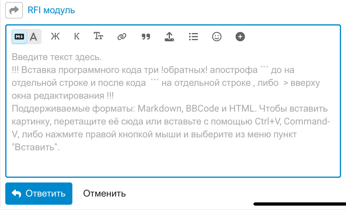

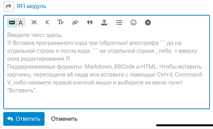

Ты что, за 2 года не удосужился прочесть вот этот текст?
Удосужился, просто подзабыл как правильно делать, я уже исправил.
Молодец! :slight_smile:
