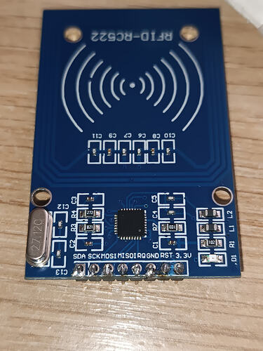

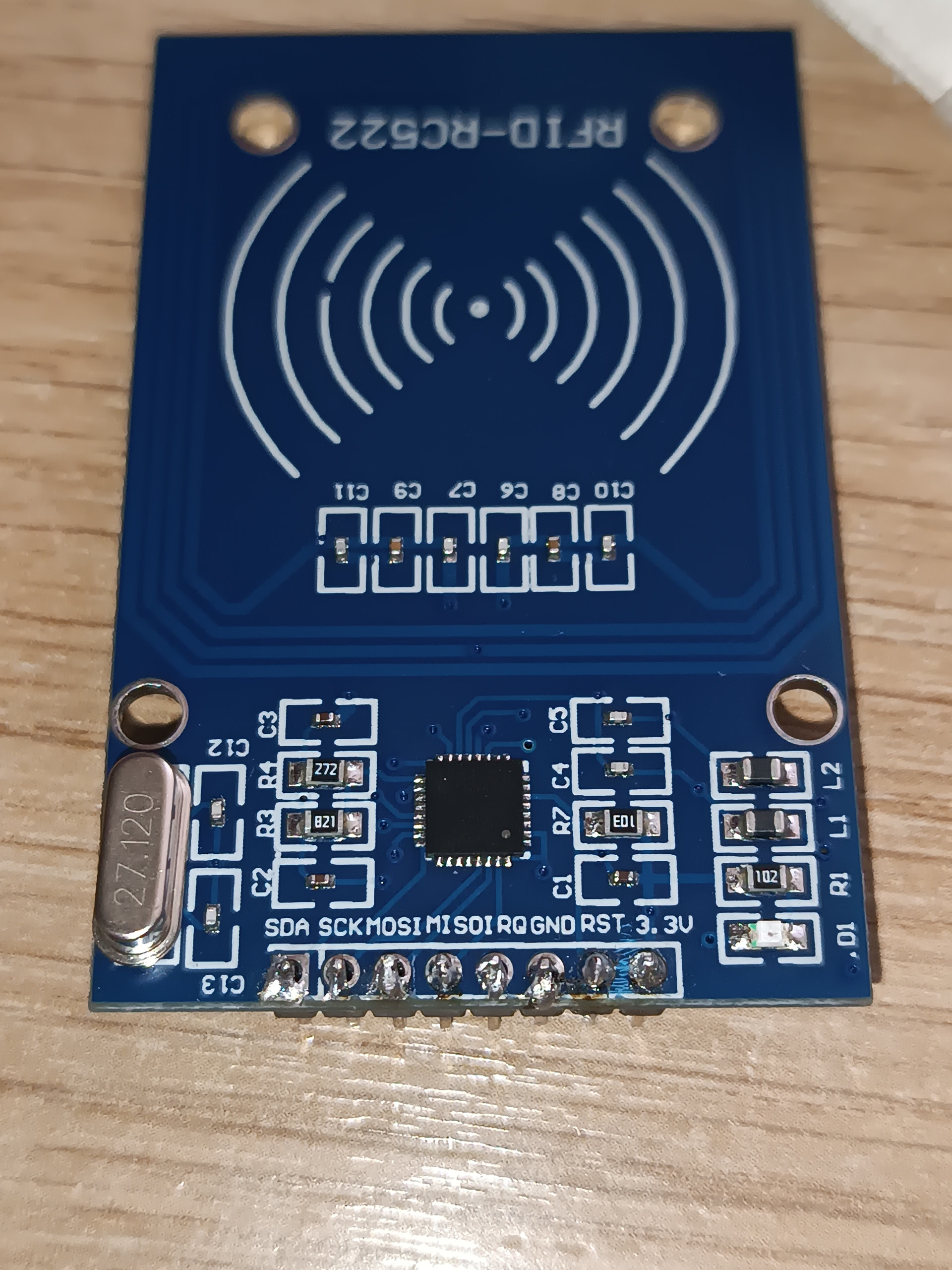

Всем добрый день, столкнулся с проблемой, что в плате RFID-RC522 при прозвоне замыкается rst и 3.3v, хотя вроде припой нигде не соприкасается. Сейчас сижу и думаю, либо так и должно быть, либо я не сильно умный

Мультиметр обычно"звенит" при сопротивлении менее 100 Ом. Это очень мало для подтяжки.
Отсюда вывод - или неисправность, или специально так сделано(что вряд ли).
Сколько Ом между RST и 3.3V?
P.S. Видно, что модуль “бывалый”. Всякое могло случиться…)
Сопротивление было всего около 3,6 ом
Скорее “кирдык” модулю

Тут вопрос в каком состоянии он меряет, если в схеме сподключением с МК, то это нормально ибо активный уровень на RST модуля низкий.

  • судя по царапинам могли повредить плату, включая место gnd и rst, там что то серое соединяет их ?)))

Иначе кто будет измерять сопротивление на включённом устройстве))
Да, @Envelius , пока 100% не разберётесь - не советую подключать модуль к ардуинке, т.к. , если правда, что
То, при определённых обстоятельствах, можно повредить ардуино.
есть же схема, резистор там аж 10к должен быть и конденсатора нет, значит “трёхножка” унутрях контроллера уже, эта цепь обычно неубиваемая
