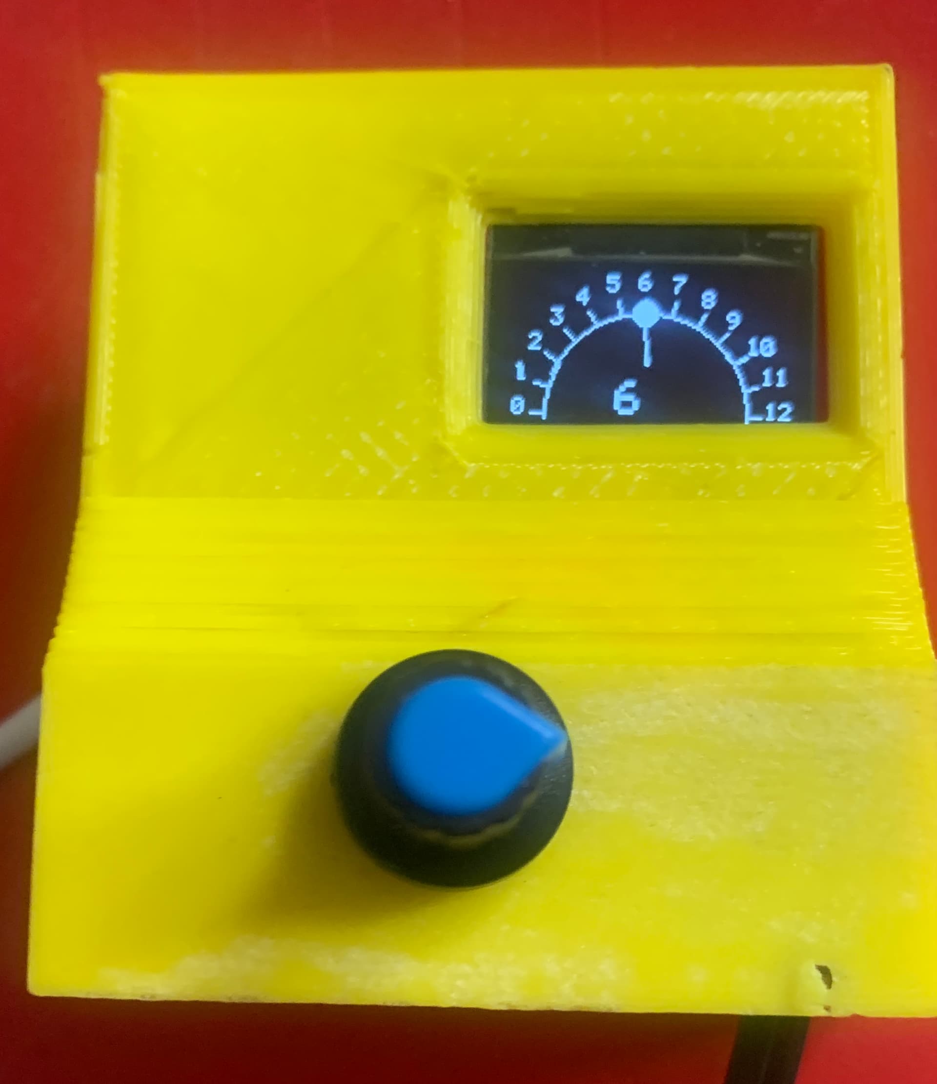

Меня тут пристыдили незнанием арифметики, пришлось исправляться: вот версия с чисто-арифметикой, без картинок!
void DrawPanel()
uint8_t A=enc,B=motorPos;
oled.clear(); oled.invertText(false);
oled.circle(63, 61, 44, 2); //2
float a=-PI; // переменная для угла поворота стрелки
uint8_t str=55, mbeg=44, mend=50,abeg=15,ubeg=44;
float dk=PI/200;
oled.setScale(1);
for(uint8_t i=0;i<13;i++)
float k=PI/12*i;
oled.setCursorXY(60+cos(a+k)*str, 55+sin(a+k)*str); oled.print(i);
oled.drawLine(63+cos(a+k)*mbeg, 61+sin(a+k)*mbeg, 63+cos(a+k)*mend, 61+sin(a+k)*mend,2);// рисование рисок
if(i==A) {
oled.drawLine(63+cos(a+k)*abeg, 61+sin(a+k)*abeg, 63+cos(a+k)*mend, 61+sin(a+k)*mend,2);// рисование стрелки
if(i==B) oled.circle(63+cos(a+k)*ubeg, 61+sin(a+k)*ubeg, 5, 0xFF);// рисование указателя
// oled.update();

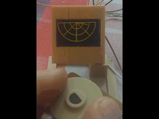

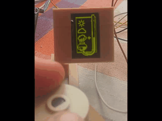

Радар и барометр, для полноты картины ещё. Много и разных показамеров, чтоб симпатичьненько было.
классно, но для поворотной антеннки некошерно ИМХО
