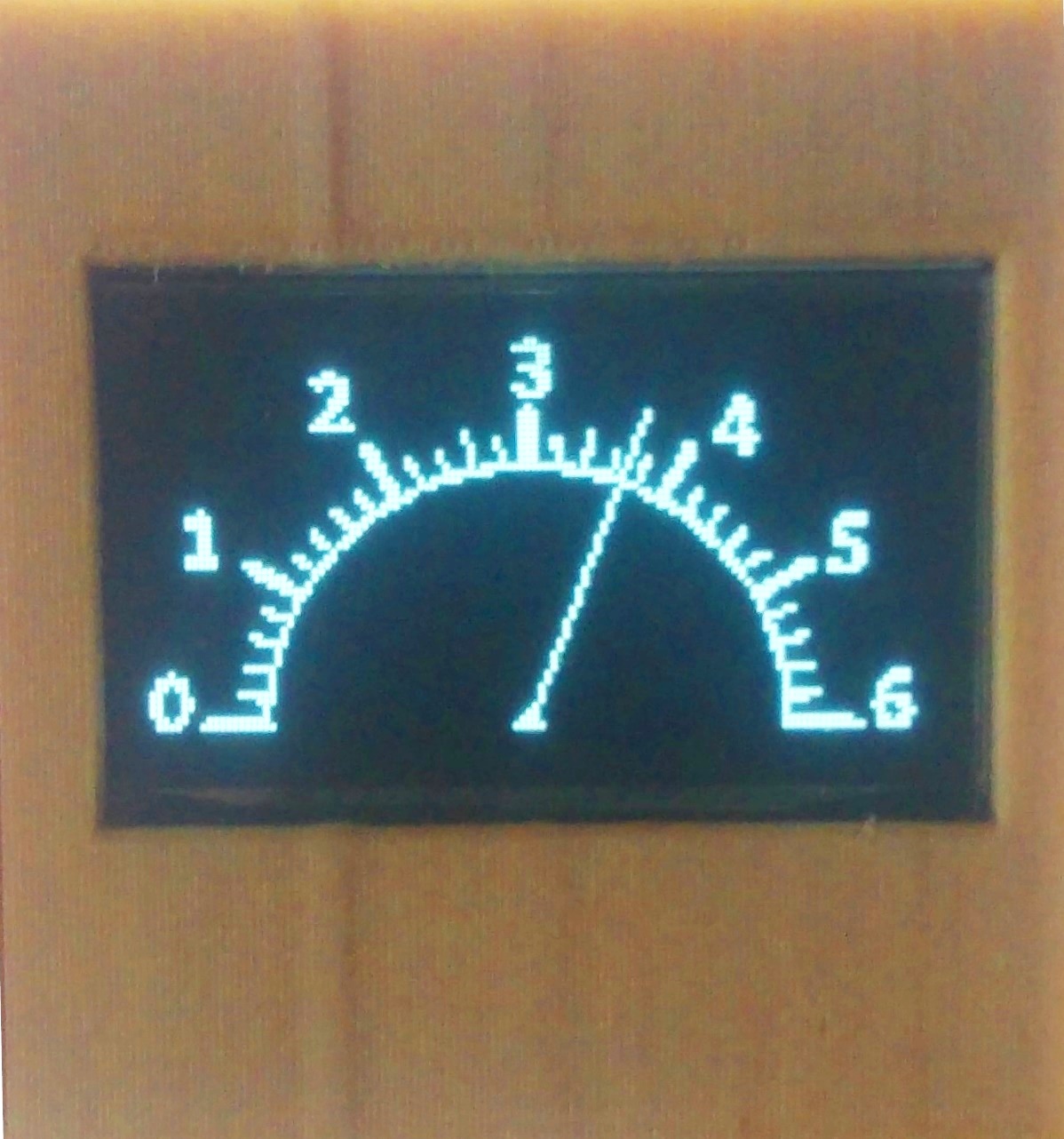

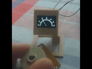

Рисовать стрелочные приборы и тп показометры на экране - библиотеку посоветуйте
Дисплейчик 0.96 128x64, например. Хочу на нем сектор нарисовать со стрелочкой, бегающей от моей цифры и прочие подобные показометры.

Вот в библиотечке для него и есть всё необходимое … ну и с арифметикой дружить надо :wink:

Можете дать ссылку на пример такого вот показометра, 0-6? само то для меня.

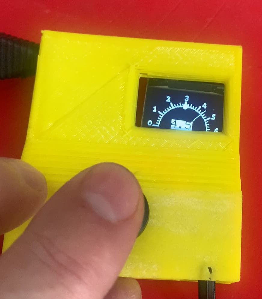

/////////////////// кнопка "стрелочный прибор"
#include <OLED_I2C.h>
OLED  myOLED(SDA, SCL); // А4,A5
extern const unsigned char schkala_A[];
int t = 50;             // пауза между считываниями потенциометра
int str = 27;           // длина стрелки в пикселях
float a = -PI;          // переменная для угла поворота стрелки
float k = -PI / 48;     // переменная изменения угла
  pinMode (10, INPUT_PULLUP);//кнопка
  myOLED.begin();
  myOLED.invert(0);//инверсия цвета
  myOLED.drawBitmap(32, 32, schkala_A, 64, 32); // рисование шкалы
  myOLED.drawLine(63, 61, 63 + cos(a)*str, 61 + sin(a)*str); // рисование стрелки
  myOLED.update();
  if (digitalRead(10) == LOW) {
    k = -k;
    while (digitalRead(10) == LOW) {
      a = a + k; if (a < -PI) {
        a = -PI;
      } if (a > 0.0) {
        a = 0.0;
      //a=-PI*(1023-analogRead(A0))/1023;//угол поворота стрелки прибора в зависимости от полученных данных
      myOLED.update(); delay(t);
    delay(t);

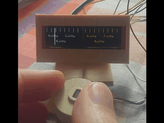

На старом форуме есть моя тема, кажется “Имитация шкал приборов…”
/////////////////// индикатор "стрелочный прибор"
OLED  myOLED(SDA, SCL);// А4,A5
int t=3;// пауза между считываниями потенциометра
int str=51;//длина стрелки в пикселях
 float a=0.00;// переменная для угла поворота стрелки
 myOLED.begin();
 myOLED.drawBitmap(0, 0,schkala_A, 128, 64);// рисование шкалы
a=-PI*(1023-analogRead(A0))/1023;//угол поворота стрелки прибора в зависимости от полученных с потенциометра данных
myOLED.drawLine(63, 61, 63+cos(a)*str, 61+sin(a)*str);// рисование стрелки

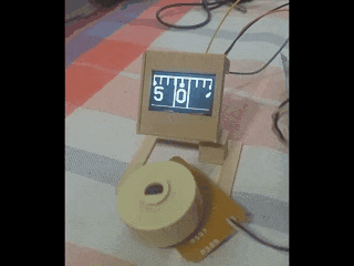

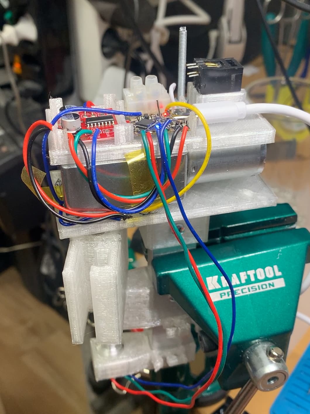

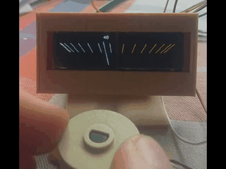

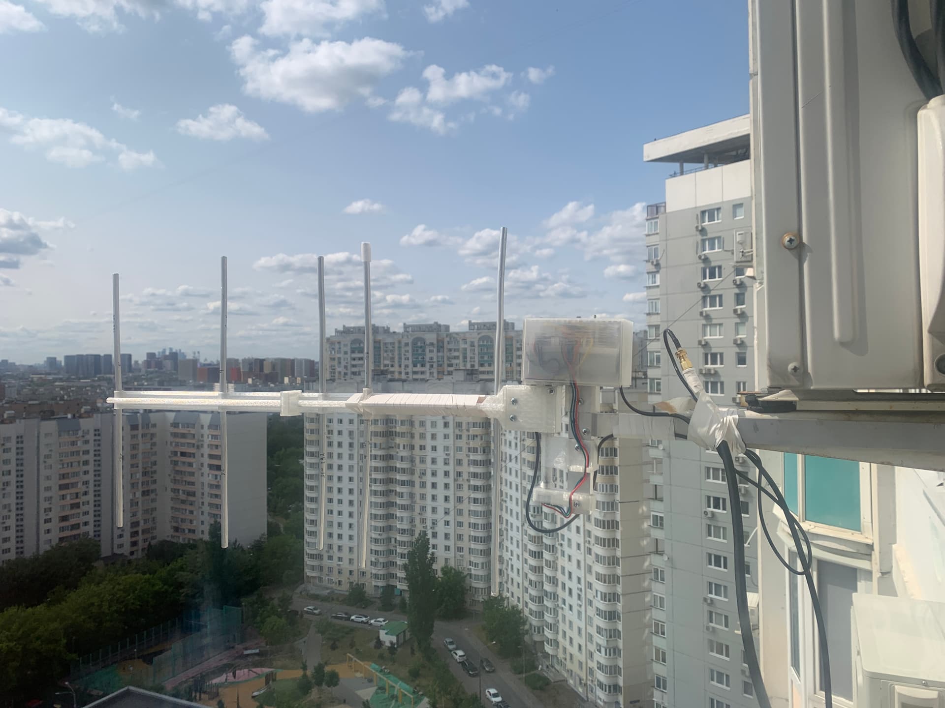

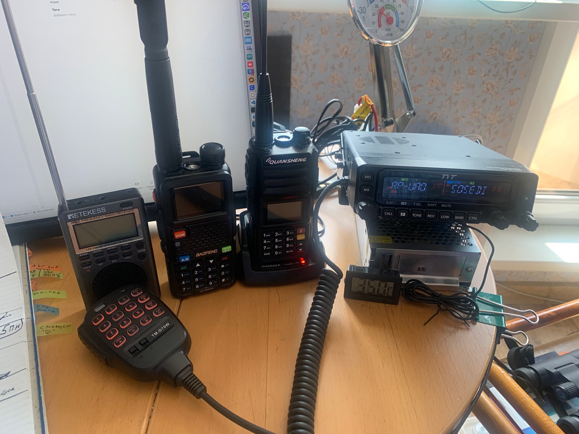

Мне это нужно было для упр. блока поворотной антенны, добавил там точку, которая показывает куда антенна реально повернута:
Вот она висит
Я же теперь радист, как мне без поворотной антенны
Так что большое спасибо за программку!
Пожалуйста.
