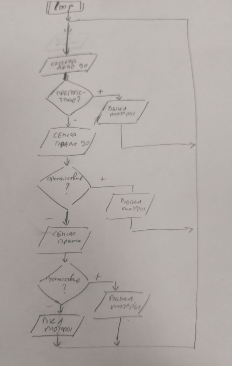

Робот едет, крутит головой. Сервопривод подключил, светодиод добавил. Но дальномер останавливает робота только когда препятствие возникает слева от него (т.е дальномер становится прямо сначало в это время если подставить препятствие моторы не останавливаются, потом поворачивается налево в это время если поставить препятствие моторы останавливаются, затем дальномер поворачивается направо опять если подложить препятствие не реагирует).
подскажите в чем дело
Решение о движении или остановке принимается на основе последнего замера - а это у вас в части кода с поворотом на 180 градусов.
Вы что хотите получить от вращения сенсором? Если хотите грутить головой, но ехать вперед, то сначала крутите, а потом ставьте сенсор прямо и делайте замер для оценки движения. Если хотите понять, куда можете повернуть, то из линейного кода надо переходить к множественным условиям - искать приоритетное свободное направление и туда двигаться.
Сделайте простую задачку - для неподвижного робота вращением сенсора ищите ближайшее к прямолинейному направление где свободно от препятствий. Пока это не осилите, робота не двигайте. Как только научитесь искать свободное направление, следующим шагом будет доворот робота на тот курс и движение туда.
Я хотел что бы он также крутил головой и останавливался при обнаружении препятствия с любой стороны
а как сделать чтобы решение об остановке принималось на основе каждого замера?
Спасибо, друг. Исправил.Работает.
