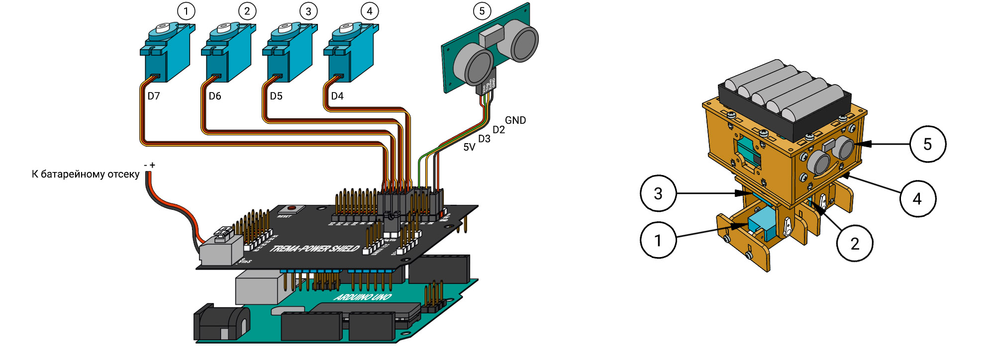

Робот паук

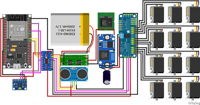

Я сделал схему при помощи нейронки, мне интересно правильно ли подключение и особенно конденсатор, можете посоветовать что нибудь что бы больше понять детали по типу конденсаторов, резисторов и т.д. их функционал, область применения, я примерно понимаю как они работают, но хотел бы знать по глубже

Это не принципиальная электрическая схема, а вид на монтаж, соответственно не содержит существенной части информации. Робот-паук имеет 8 конечностей, а этот скорее всего 6 (у вас нет текстового описания желаемой конструкции). Гексапод это называется.
Практическое конструирование начинается с подражательства - повторения чужих конструкций, теперь говорят проектов. Начните с более простых, например, дройдик, или сотни подобных.
Кстати зацените их “схему”.
А вот для этого нужны учебники и практика. Форум тут не помощник. Ответят раз другой на элементарные вопросы, а потом стёб/глум/посыл в ж к литературе. Сборочный чертёж получился вполне неплохой(добавить бы ещё питание) значит работать с нейронкой у вас получается. Вот и терзайте её короткими вопросами - отвечает быстро и с терпением. Сравнивайте разные ответы, заходите в источники(и лучше бы это было литературой, а не ютюбом). И больше практики. А уж потом можно на форум с конкретным вопросом, который вы не смогли решить сами за пару дней. А пока будет “а научите меня всему, а то мне самому лень” - получите только глум. Ведь здесь не “англоязычный форум”(с)

Вот этот?
дорогой, а ты сам-то как думаешь? :slight_smile:
Нейронка правильно предложила тантал, просто с корпусом не угадала :roll_eyes:
Там и у преобразователя два плюсовых входа и ни одного минусового, но, кто считает. О, насчет “считает” : 12 серв по пол ампера - преобразователя/кумулятора то хватит?
Небольшой трах-тибидох 100% обеспечен. Со “списфическим” запашком. :slight_smile:
Серая метка на таких кондёрах обозначает “-” (минус). Т.е. этот вывод должен быть подключён к “GND”.
P.S.
Тоже очень сомневаюсь, что хватит..
Откуда там трах будет, если, судя по картинке, вывод напротив серой метки конденсатора просто висит в воздухе?
