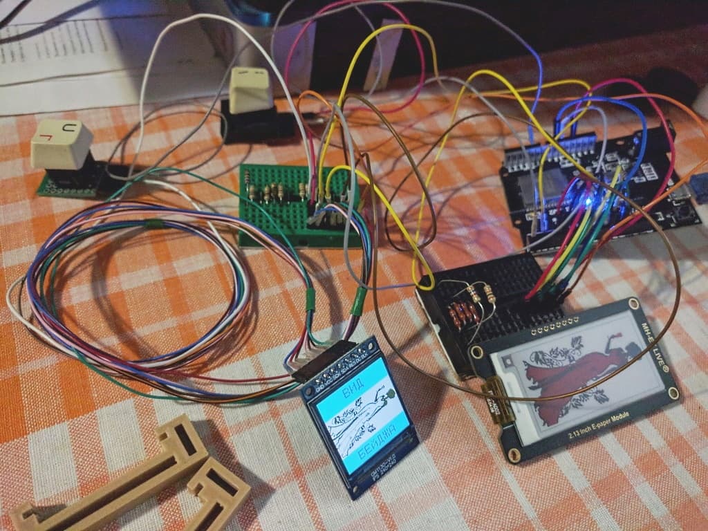

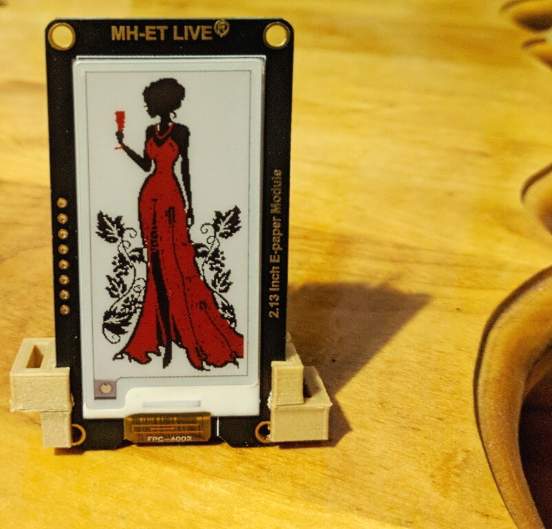

А я так толком и не придумал ему назначение. Пока помогает картинки листать для загрузки в e-paper. Была мысль марки на него выводить, но тогда надо штук 5-7 экранчиков в параллель и желательно немного разных размеров при одинаковом разрешении.
Лилик: Ты дисплейный маньяк )))
Есть немного :slight_smile:
Иногда снятся сны, как звёзды на ночном небе собираются в гигантские контурные изображения.

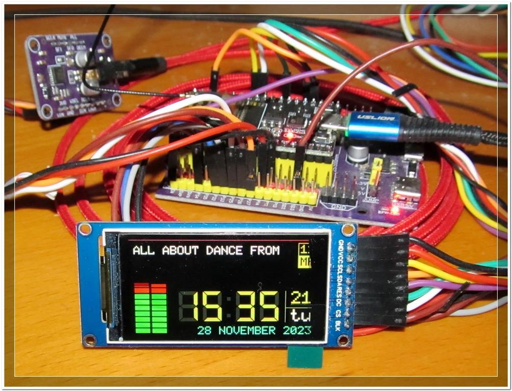

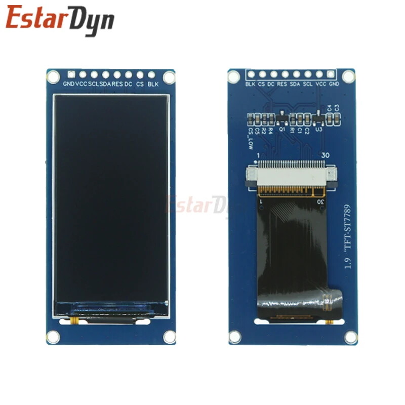

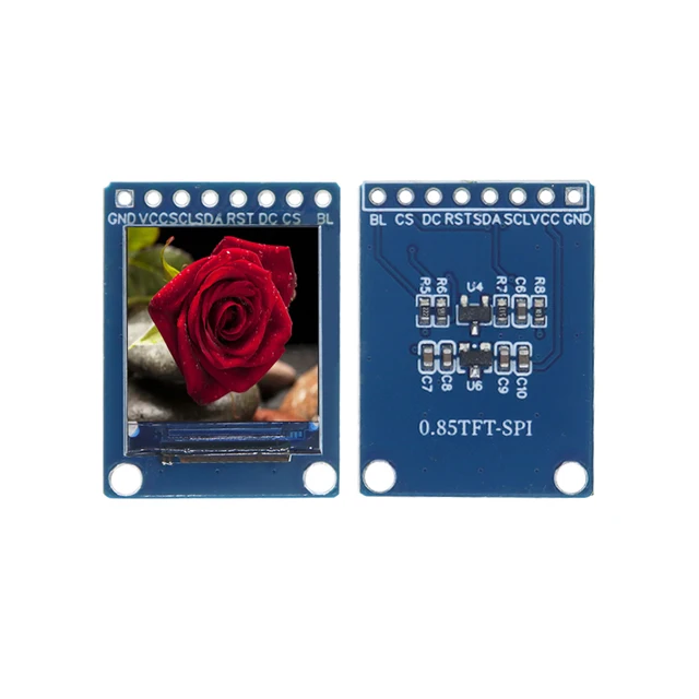

Кстати наткнулся на интересный формат для ST7789 170*320, почти 2 дюйма диагональ. Таких в настройках наверное и нет. Вот товарищ-буржуин из покупателей аж 7 штук купил, хвалит, пишет не надо разрешение настраивать, только BL к 3,3В.

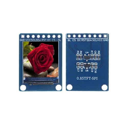

Вот ещё пара редких, без описания у продавца.
Покупатель про чёрный написал, что заработал как ST7789. Спросил у продавца, не знаю ответит, нет.

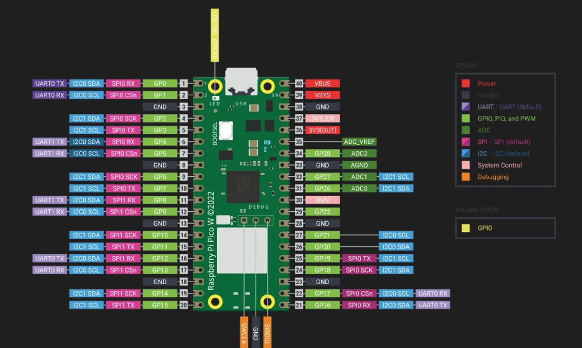

Для пи пико я использовал библиотеку, что ссылку давал выше (для ЕСП32).

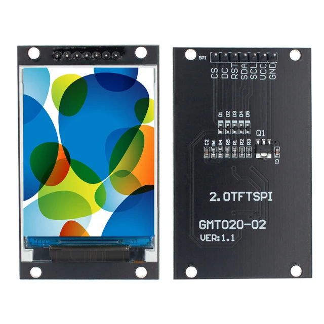

у меня такая платка
Не даёт разместить ссылку.
Ой, Капча!
У меня платка такая, что картинок на неё нет :slight_smile:
Но по поведению очень похожа на такую:
попробовал и на такой в hard SPI не взлетает
