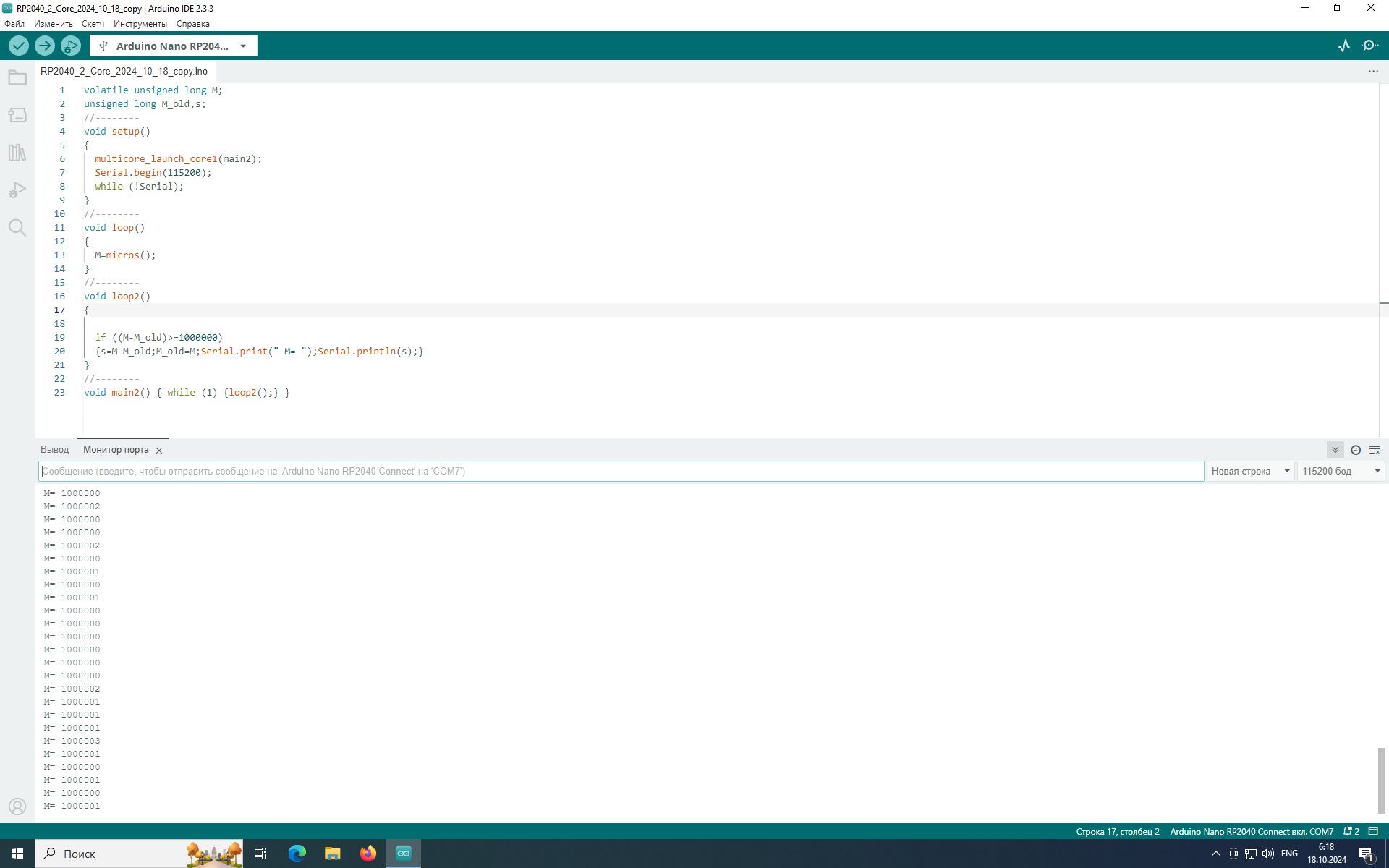

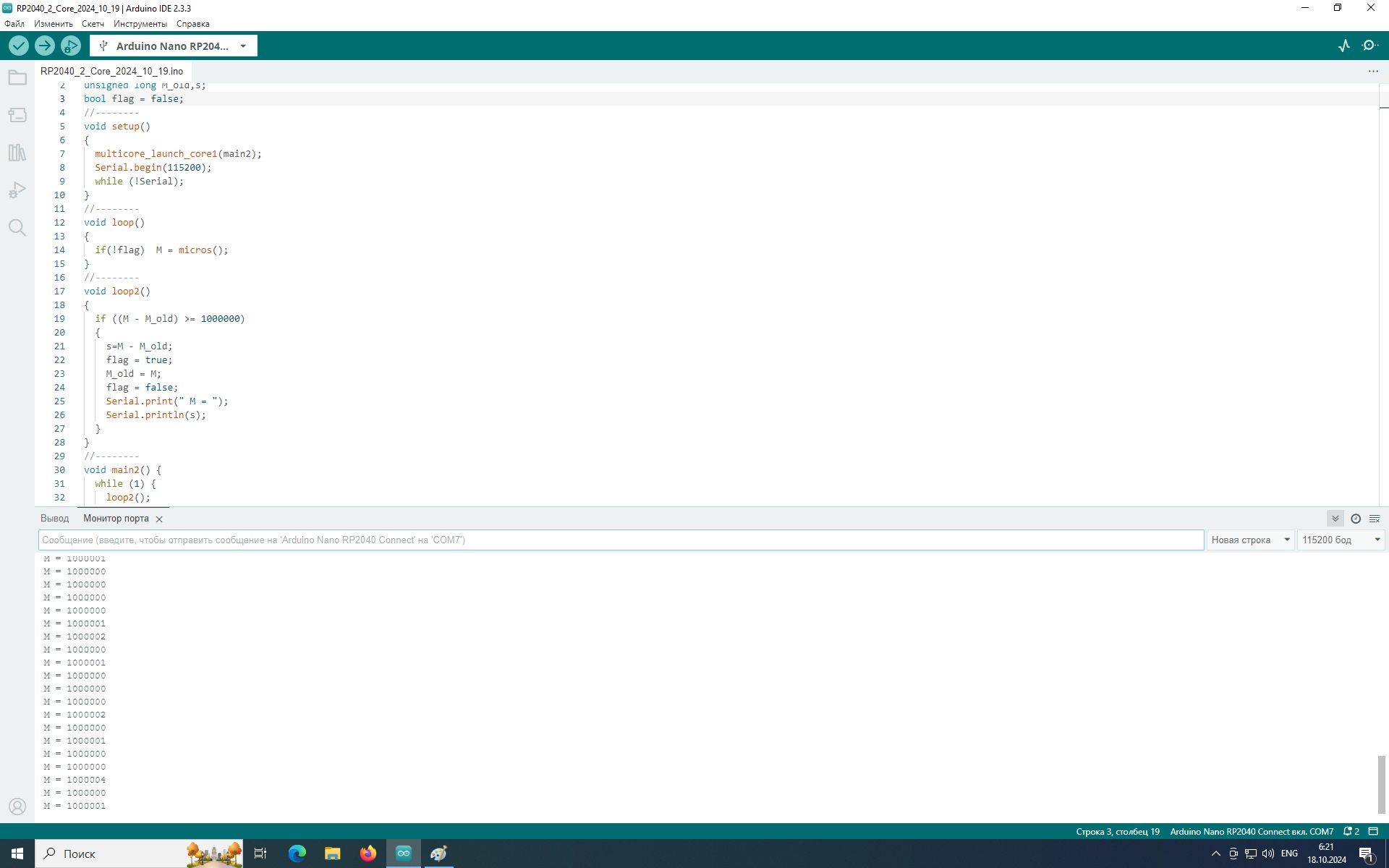

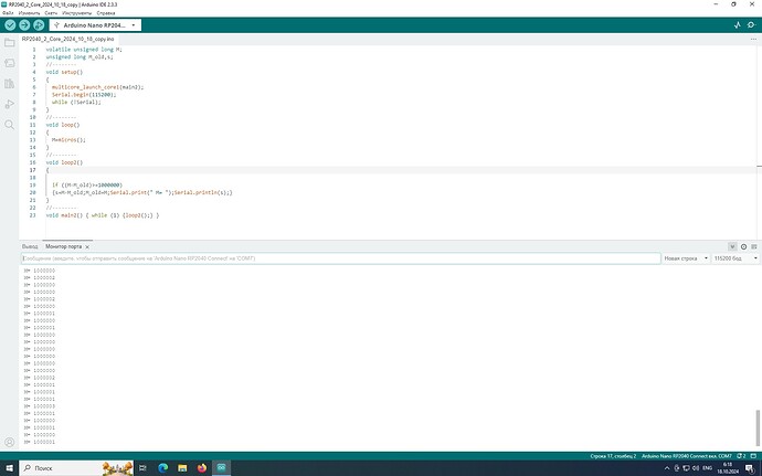

Попробовал Ваш код. Разницы с моим кодом никакой. При частоте процессора 50 мГц. Разность между переменными M и M_old меняется от 1000000 до 1000007. У меня в коде такая же разность. Просто у меня одно ядро процессора только и делает что читает переменную М.

не говори ерунды, в моём коде (на штатной частоте 133) всё должно укладываться в 1 микросекунду, то-есть до переполнения переменной, а оно у тебя довольно быстро произойдёт, разница должна быть чётко 1секунда и ни одной микросекунды больше, нечему там моросить, а вот твой код однозначно должен моросить
PS если есть у кого RP проверьте плиз
Только проверьте на частоте 50 мГц. там сильнее видно разницу. На 133 мГц разницу будет сложнее заметить.

штатная частота 133, я более чем уверен, что компилятор уложит код выполнения проверки флага в 1 микросекунду, почитайте про ATOMIC может поймёте свои ошибки
Просто надо еще добавить, что зуб даю, вместо “я более чем уверен” Просто на 133 мгц сложнее заметить разницу. А на 250 мгц разница еще сократится.

Выложи монитор порта на 133 мегагерца от моего и твоего кода

нет, надо чтобы выполнение машинного кода этого укладывалось в 1 микросекунду
if ((M - M_old) >= 1000000)
flag = true;
M_old = M;
flag = false;

Первая картинка это то, что выдает Com порт в моем коде. Вторая картинка - в Вашем.
Я разницы не заметил.
Это потому, что внизу не мой код, не лезь в него шаловливыми ручками увидишь отличия
