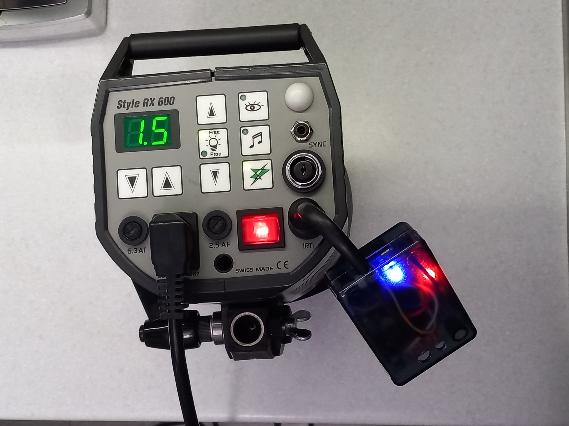

Самодельный приемник для вспышек Elinchrom серии RX
У Elinchrom в середине 2000-х была серия вспышек серии RX: Style RX 300/600/1200, Ranger RX, Digital RX 1200/2400. Для управления у них есть разъем Remote или RT. Изначально управление было проводным через специальное устройство USB Multilink 19345 и ПО ERS System 19339 (если у кого-то осталось — напишите в личку). Также к разъему подключался проводной пульт RX Hand Remote 19340. Позже появились беспроводные адаптеры EL-Skyport transceiver RX 19353 и трансмиттеры EL-Skyport для камеры. Трансмиттер позволяет синхронизировать камеру со вспышкой при съемке, а также управлять мощностью, включать/выключать пилотный свет. Беспроводные адаптеры EL-Skyport transceiver RX 19353 достаточно редки и дороги, поэтому было решено создать свой на базе Arduino.

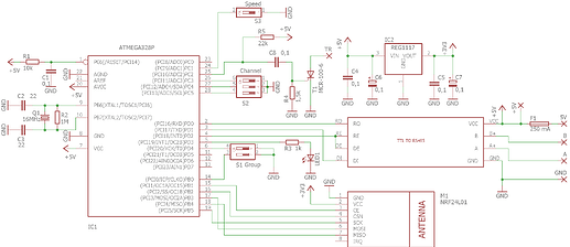

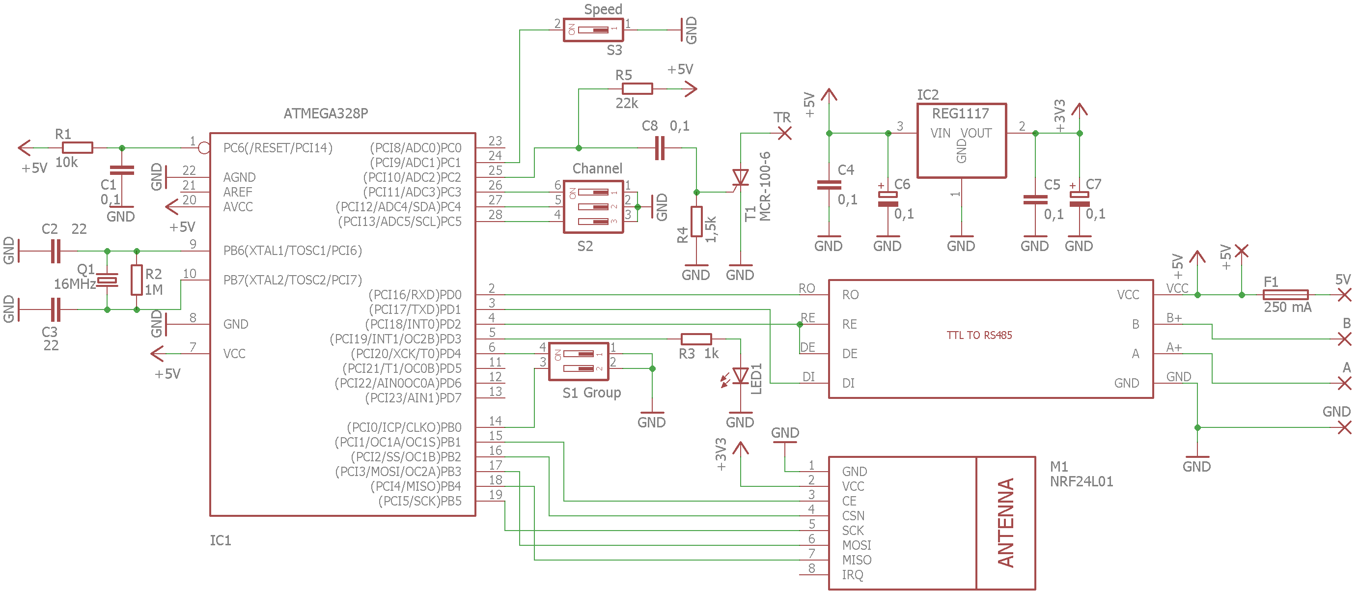

Сам разъем устроен просто. У него 5 контактов: общий, + 5В, синхронизация вспышки и два контакта A и B для обмена данными по RS-485.
Подробности протокола я описываю в ветке форума impulsite: https://impulsite.ru/viewtopic.php?f=39&t=2263

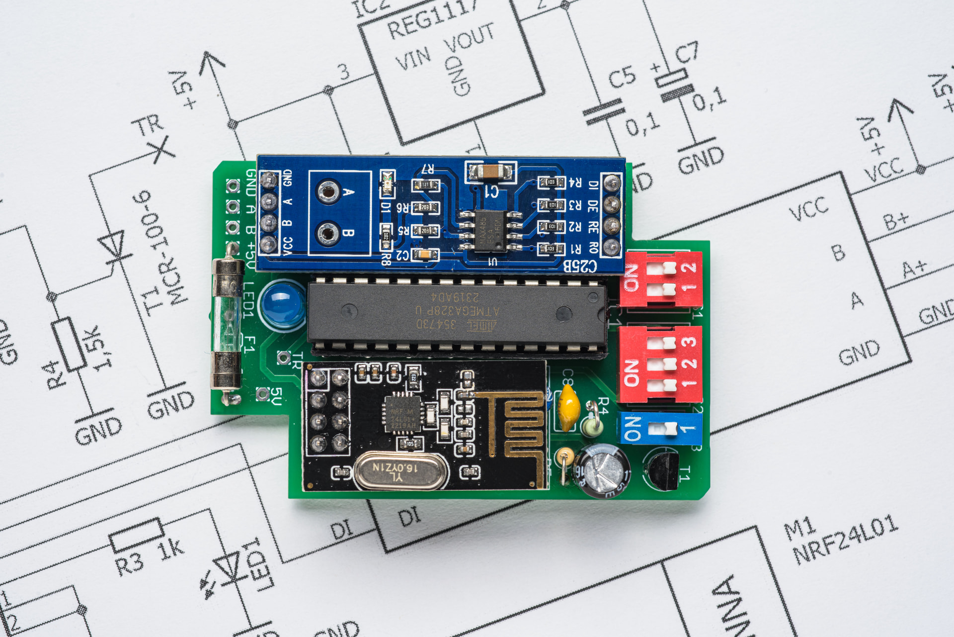

В основе устройства лежит Arduino Uno с контроллером Atmega328p но с минимальной обвязкой, чтобы устройство было компактным и удобным в использовании. Контроллер я программирую на плате Arduino Uno, а затем переставляю в свое устройство. Также использованы модули NRF24L01+ и RS485. Трансмиттер у меня EL-Skyport Transmitter Speed 19350, но должен работать с любым EL-Skyport Transmitter.
Принципиальная схема:
Переключение режимов “Speed” и “Standard”, канала и группы происходит с помощью тумблеров. Замкнутое положение тумблера S3 – режим “Standard”. Режимы нельзя сменить во время работы, считывание режима проходит в первые секунды после включения.

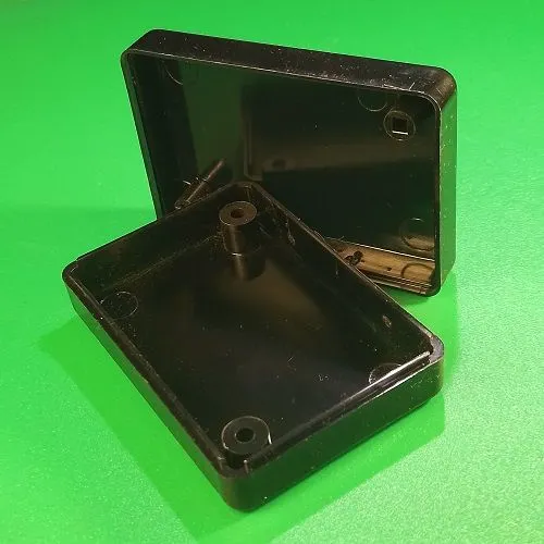

В качестве корпуса для я использовал корпус для РЭА К-4 (размеры 65х45х22) из Ozon. В качестве разъема Разъём DIN 7-0251 6p с удаленным центральным контактом.
