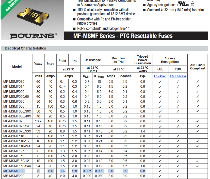

MF-MSMF160
Среди характеристик данных девайсов есть - Vmax.
Вопросы: если этот критерий превышен (например 12 вольт), то происходит что? Сдохнет ли он как наша корова? Или будет срабатывать при меньшем токе? На сколько критично соблюдение этого параметра?
Если источник имеет выходное сопротивление плюс сопротивление проводников единицы мОм и способен выдать ток более 100 А, то критично.
Пока через предохранитель течет ток, он не в курсе того, под каким напряжением это происходит. Отсюда ты сам можешь сделать вывод о том, что этот параметр становится важен тогда, когда предохранитель сработал и мы ожидаем восстановления. При остывании его может “пробить” при превышении Vmax. Только и всего.
То есть на разрыв цепи он отработает нормально, а при восстановлении поведение, при превышении Vmax, будет плохо предсказуемым. Поэтому самовоостанавливающийся предохранитель не стоит применять везде, просто “от балды”. Хорошо бы проектировать схему с защитой от перенапряжения. И вообще - хорошо всегда думать, что и зачем ставится. В промышленных устройствах не везде стоят самовосстанавливающиеся не просто потому, что “буржуи-сцуки бабки экономят” :wink:

Отмечу два момента. Чисто мои умозаключения.
Пусть MF-MSMF160 имеет сопротивление 0.08 Ом и защищает устройство, подключенное к идеальному источнику 8 В (с нулевым внутренним сопротивлением и неограниченной мощностью).
При КЗ мгновенный ток = 8 / 0.08 = 100 А. Мгновенная мощность, выделяемая в недрах нашего предохранителя 8*100=800 Вт. Производитель утверждает что MF-MSMF160 переживет это.
Помня, что мощность в данном случае пропорциональна квадрату тока, нетрудно посчитать ее значение при другом напряжении.
Вывод: не стоит защищать MF-MSMF160 цепь, подключенную к хорошему авто аккуму короткими проводами в палец толщиной. Но любой БП на 12 В не сможет превысить эти 100 А.
Второй момент. Потребляемый ток нагрузки 0.8 А при ее сопротивлении 10 Ом при 8 В источника.
При КЗ сработал предохранитель, его сопротивление увеличилось до 80 Ом. При 8 В ток близко к 0.1 А, мощность на нем 0.8 Вт. Температура за 100 С. Чтобы он начал остывать нужно либо отключить нагрузку, либо отключить питание.
В таком случае выделяемая мощность на предохранителе пропорциональна квадрату напряжения источника. До какой Т он нагреется при повышении напряжения и как это переживет неизвестно.

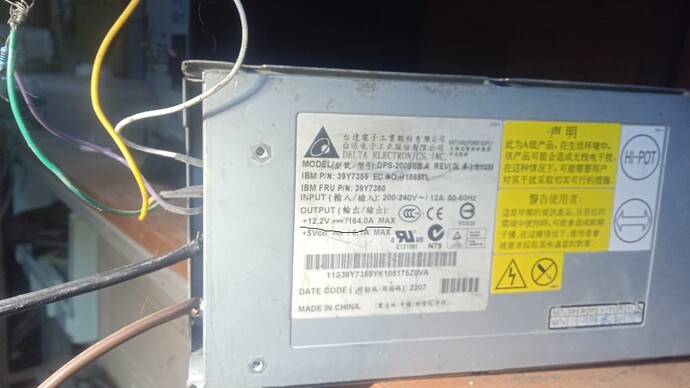

на столе стоит…
Так это, небось, китайские Амперы…
самые настоящие … 140 ампер чистыми .. переделан для работы с блоками bmw
12В 1600Вт это сейчас штатные бл для майнинга, их ваяют по LLC топологии в основном. Цена, кстати, была не слишком высокой 4-6 т.р, года 4 назад.
