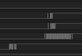

Расскажите теперь про триггеры. Пользуетесь ли, какими? Нужен ли триггер, который сработает не просто по фронту, а по данным передаваемым? Например: триггер на три последовательных импульса. Или - триггер, на переданную по UART фразу или символ. Или - триггер по состоянию на нескольких пинах: срабатывает, когда, скажем, пин 8 rising, но только если пин 4 low.Или, например, триггер на фронт, но с задержкой.
Тут можно фантазировать как вздумается.
Когда есть запас по частоте - хорошо.
Спойлер
Спойлер
Один и тот же кадр можно увидеть по разному))
