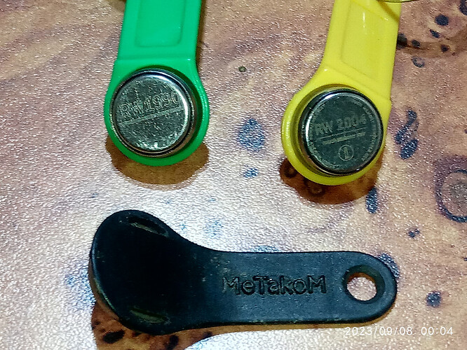

Если болванка заводская и с готовым кодом(смотрим выше, как отличить заводской чип от перезаписываемой болванки), её невозможно презаписать. Если болванка/исходник перезаписываемая можно ввести дополнительный уровень подтверждения нажатием кнопки. Вы точно хотитите удалить файл - “Yes/No”. Меня такое бесит в десятой винде и бесило в Висте. Горит один светодиод, значит режим считывания, горит другой - значит Запись.
Я уже лет 15 делаю ключи для домофонов, как только они появились. Это моя профессия. У меня, несколько дорогущих дубликаторов фиромовых, всех мыслимых ключей электронных. Мы ещё темы RFID ключей не касались. А есть ещё автомобильные ключи, там вообще своя вселенная ключей.
1-Wireангл. — «один провод») — двунаправленная шина связи для устройств с низкоскоростной передачей данных (обычно 15,4 Кбит/с, максимум 125 Кбит/с в режиме «overdrive»), в которой данные передаются по цепи питания (то есть всего используются два провода — один общий (GND), а второй для питания и данных; в некоторых случаях используют и отдельный провод питания). Разработана компанией Dallas Semiconductor (с 2001 года — Maxim Integrated (англ.)) и является её зарегистрированной торговой маркой.
