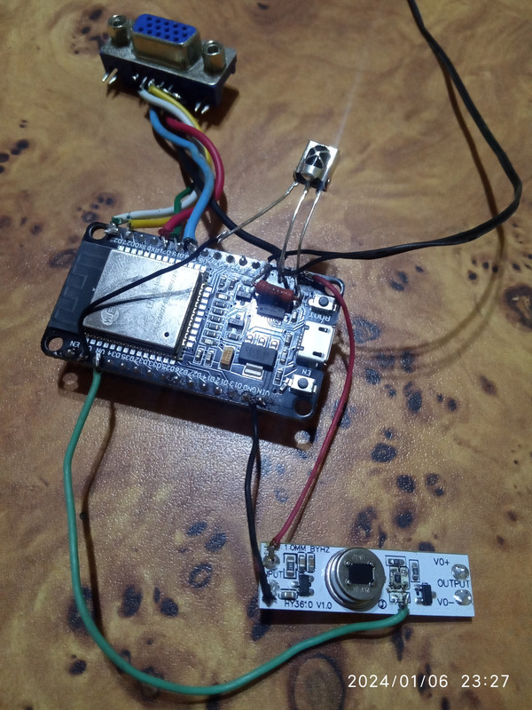

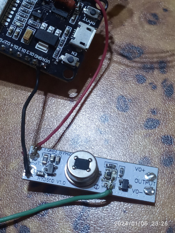

HY3610 V1.0 китайский датчик движения. Именно такой у меня был сегодня в руках. Есть много модификаций.
В модуле уже встроен стабилизатор на 3.3 В, потому нужно на него подавать 5 В минимум.

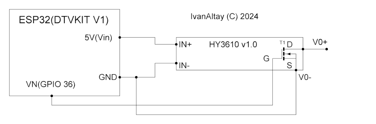

Схема соединения датчика движения с ESP32.

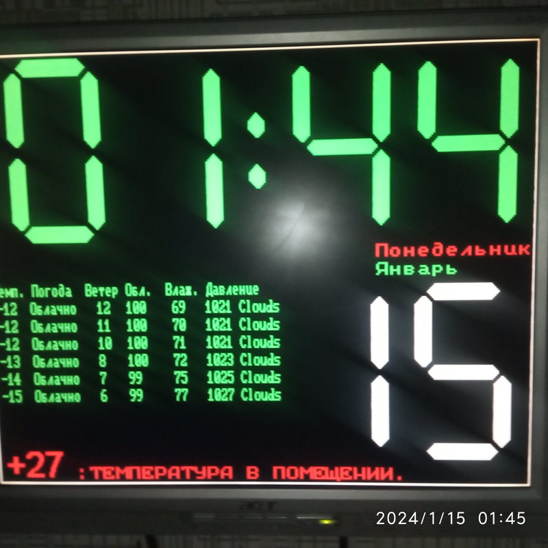

Вообще, датчики довольно прикольные. Запилил их ещё в мой vga комп. Подобный датчик движения, довольно легко встроить в любой монитор, для управления подсветкой.
Ну ещё, все данные транслируются на VGA монитор.

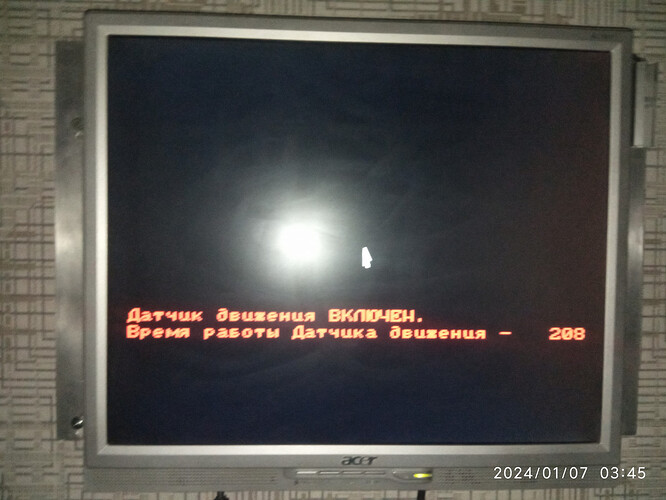

Вообще, на подобном датчике движения, довольно легко можно организовать спящий режим (отключение подсветки) монитора без всяких микроконтроллеров. На фото ниже, реализвано отключение подсветки монитора по датчику движения.

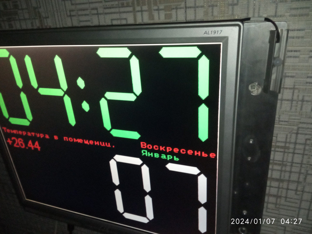

Температура +26.44
Тут и десятые лишнее, но как-то все привыкли уже, что любой цифровой термометр показывает их, то можно смириться, но сотые явно перебор. Даже если не учитывать точность измерений.

Сотые, это немножко недоработка моего кода. Там довольно сложные конвертации типов данных идут. Из числа, надо сделать char и потом уже транслировать его в текстовом виде, плюс ещё русификация текста. До целых, довольно легко округлить или показывать значение какое есть. Загоны графической библиотеки fabgl. Главное, наконец у меня заработали ds18b20 в режиме паразитного питания. Классную библиотеку обнаружил OneWireESP32.
Очень чётко работает. Главное, не блокирует тайминги процессора, что очень важно при формировании VGA сигнала. Плюс у меня ещё ИК пульт прикручен и мышка. Это первая библиотека, которая в такой компании стабильно обрабатывает ds18b20.
