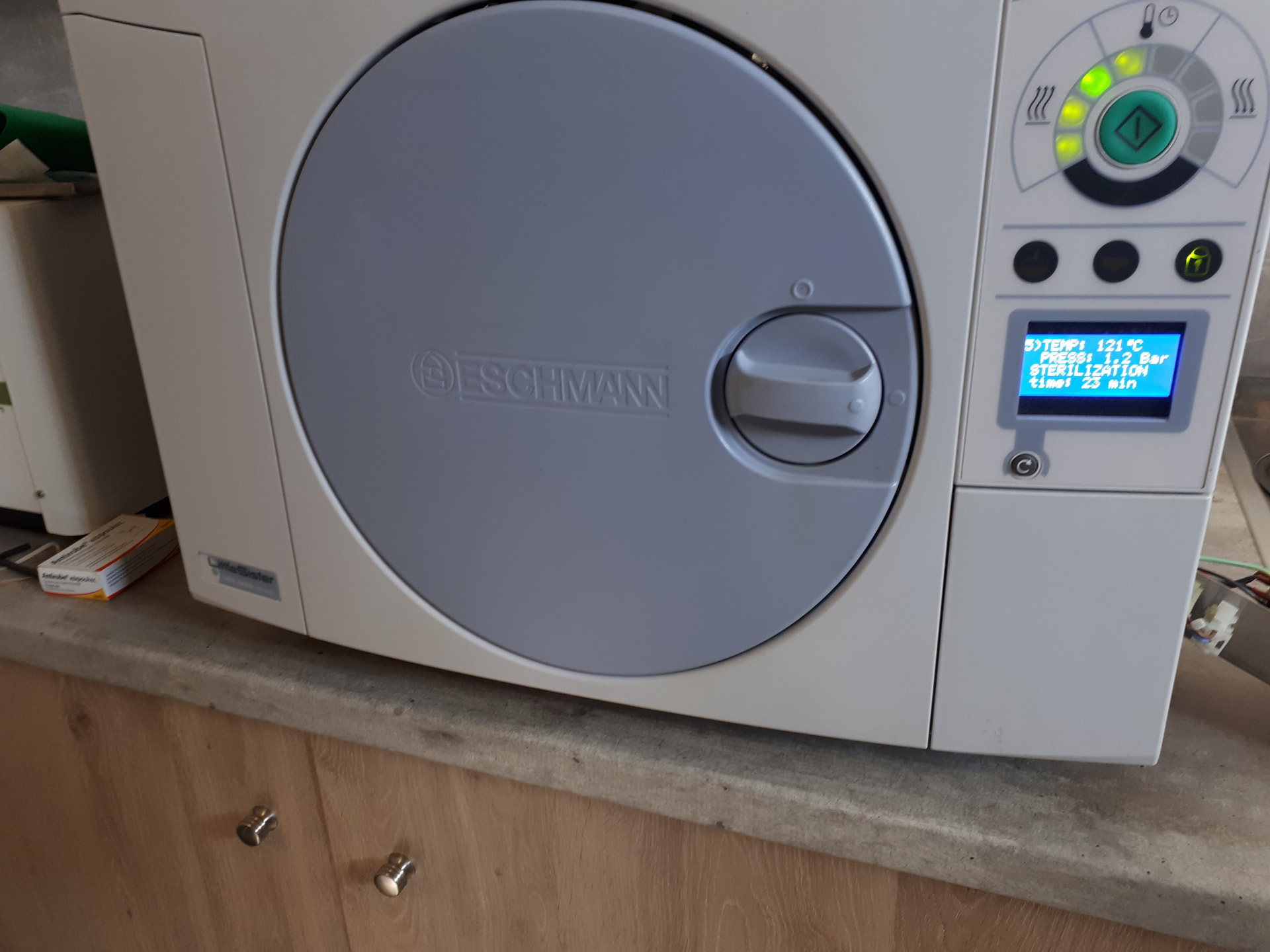

Где-то выставлял фото аппарата с двумя 3,5кВт моторами , ТЭНом на 18кВт и штук семь -восемь электромагнитных клапанов .И ничего не виснет годами.

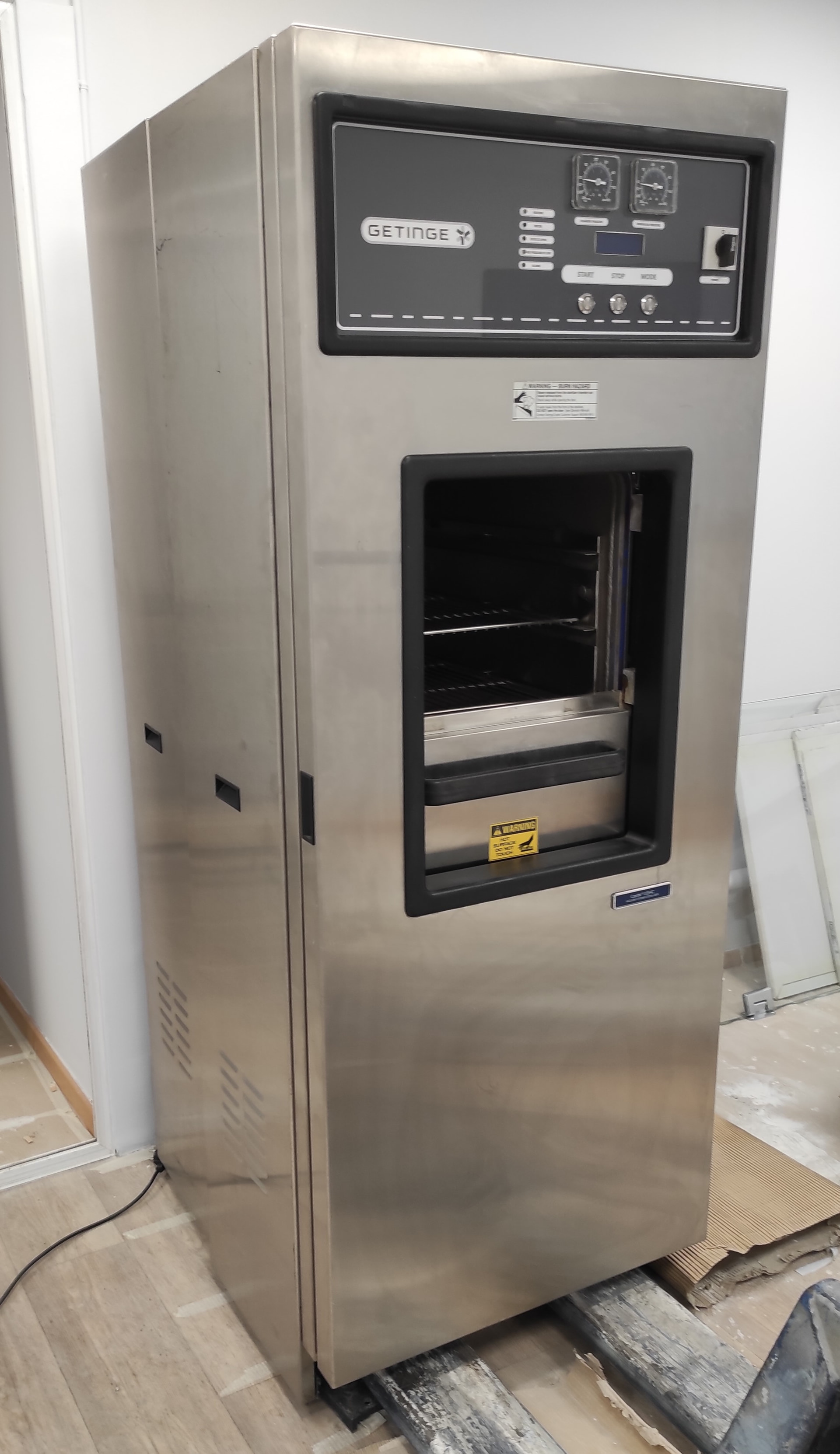

Когда начинал делать первые аппараты-вешал куда мог .Есть фото 2014 года .Сейчас стыдно смотреть. Но ничего сделать не могу- клиент доволен.Аппарат работает 24/24. Только сервис вовремя.
А сейчас понимаю , что разводка платы , подключение и много других факторов влияют на помехоустойчивость.Стараюсь делать по правилам . И сейчас нерешаемой проблемы от помех как таковой не существует. Но в каждом случае -свое решение.С 2014 года много аппаратов восстановил. Автоклавы медицинские. И настольные , и стационарные большого объема.
