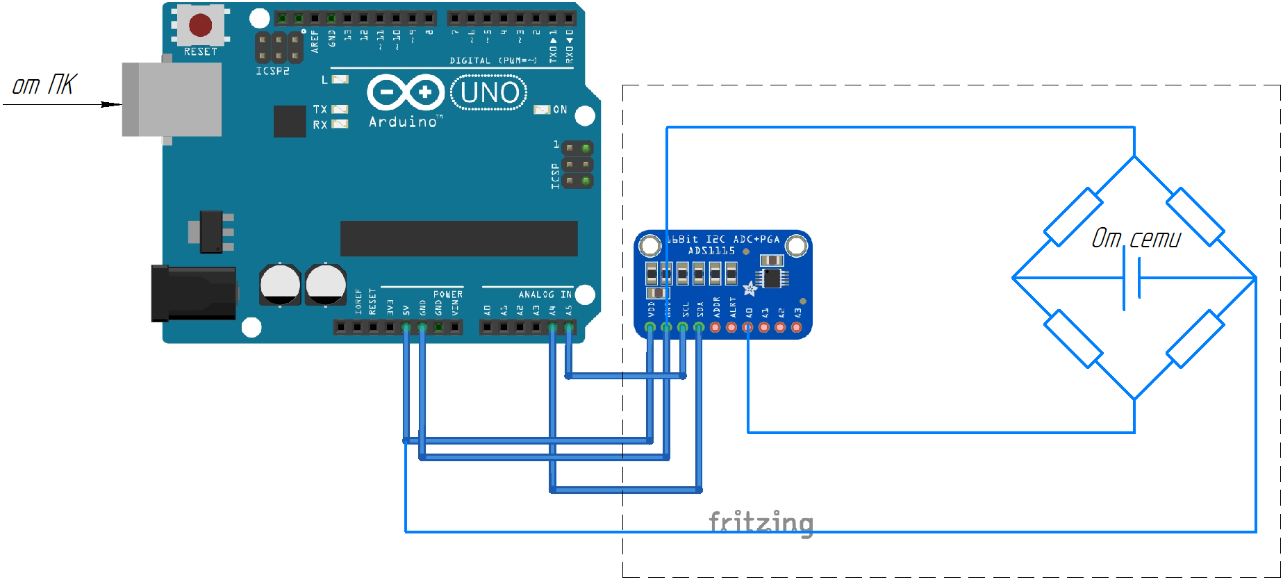

Здравствуйте. Пробую “модернизировать” разрывную машину (измерение усилий при растяжении образца). Поставил тензодатчик в требуемое место, подключил мост, а его в свою очередь к ADS1115, почему не HX711 - отдельная история. Далее ADS1115 к ардуино нано и к ПК.
Снятие все отлично работает, но возникла проблема: при запуске или остановке движка в процентах 50 случаев отрубается напрочь передача данных на COM-порт (предполагаю из-за помех на ADS1115).
Попробовал узнать методом научного тыка, где именно глючит. ПК и ардуино отнес от установки на метра 3. Стал испытывать разные расстояния ADS с мостом от установки. В метре от нее - глючит, в метрах 2-3 нет.
Схема соединения:
  • мост и АДС находятся на близком расстоянии. При дальнейших испытаниях физически не контактирует с машиной;
  • между АДС и ардуино метровый± провод в большей части экранированный;
  • провода соединены разъемами (не хороший вариант, но к сожалению так надо и глюков именно это не дает - испытано);
  • АДС питается от ардуино;
  • мост питается от блока питания 220В. Пробовал и не из той же сети питаться (от банки), что и машина - не помогло;

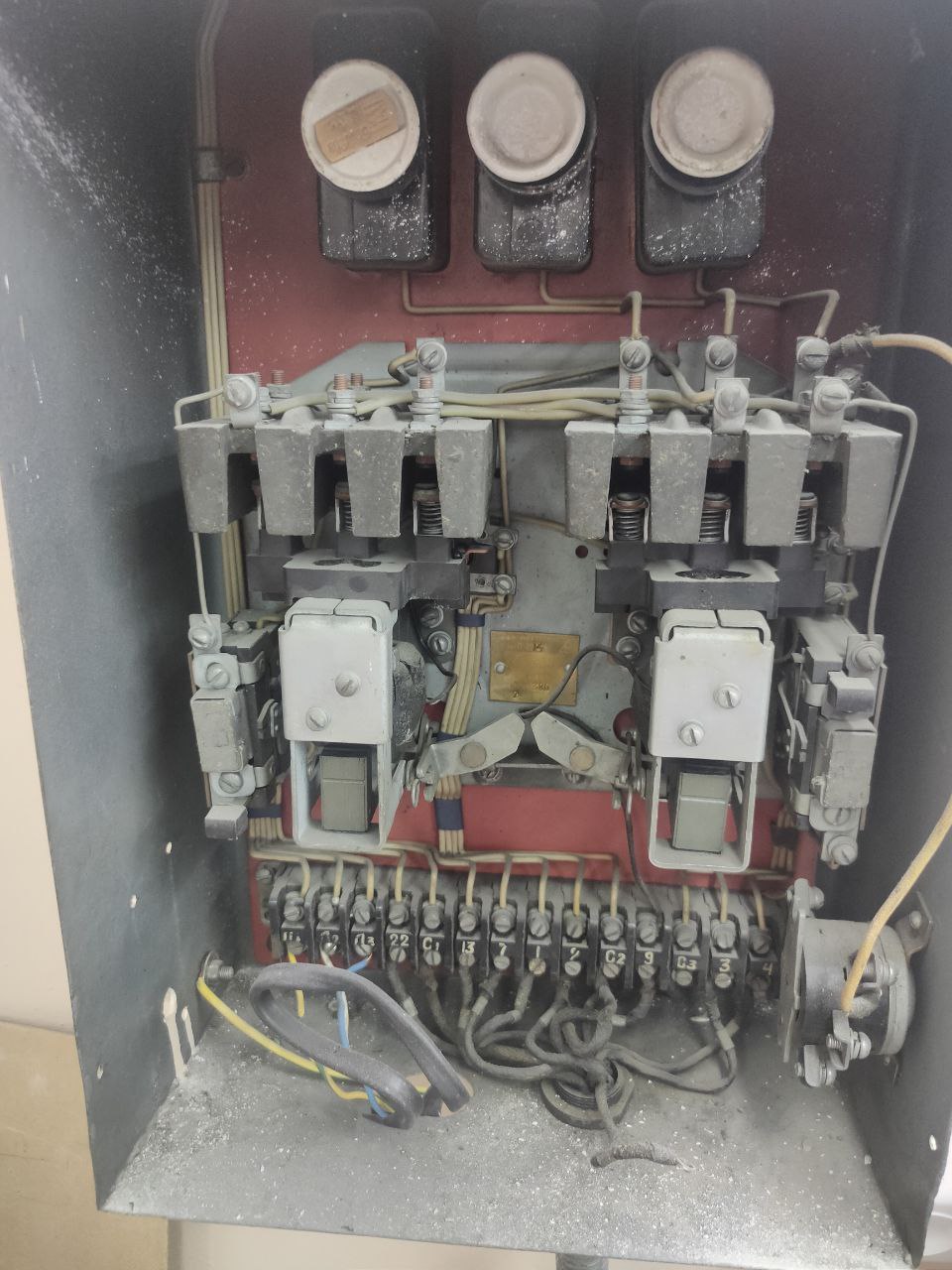

  • разрывная машина имеет трехфазный движок 0,6 или 0,8 кВт. Управление идет от кнопок, которые подключены к щиту управления - и вот тут, первее всего источник помех. Щит расположен близко к машине.
Щит:
Спойлер
Можете подсказать, куда копать, чтобы устранить эту проблему? Тип какое-то электромагнитное излучение это?)
Пробовал замотать все что можно по электронике фольгой по тупому, но что-то не вкатило

Наверное ПК можно изолировать с помощью трансформатора 1:1, а вот как адс изолировать - не понятно. Допустим линию данных можно быстрой оптопарой развязать, питание адс от отдельно блока питания и за стабилизировать (+ ёмкость микрофарад на 5000 хотя бы). Но достаточно ли этого (и чего именно)?… ))

Начать нужно с опторазвязки линии данных и запиткой адс от отдельно бп. GND пк + ардуино не должно быть связано (соединено) с GND адс. Это просто проще и дешевле трансформатора 1:1

Конечно не помогло и не могло помочь - GND то всё равно общей получается, а её нужно развязать.

А точно сбоит ADS , или подвешивается ардуинка ? По питанию керамику , дроселя , диоды в обратном подключении на шину питания, снаберы . Все таки помеха не маленькая . Поставь светодиод на свободный вывод ардуины , который будет мигать, сигнализируя о работе ардуино, выведи данные на LCD дисплей ,к примеру , что-бы исключить влияние компа.
Да не может ацп «сбоить» так, что связь с пк пропадает. Это точно проблема подвешивания ардуины. Поэтому я и опторазвязку предложил и всё остальное.
Так пускай попробует сначала провод USB поменять.Параллельно контактам пусковых реле моторов поставить RC -цепочки. Да и на обмотки реле -RC (обмотки -переменного тока судя по всему).
Ну как вариант. Но двигатели 3х фазные, мне кажется не поможет…
В чем отличие от не трехфазных? (В смысле помех)?
