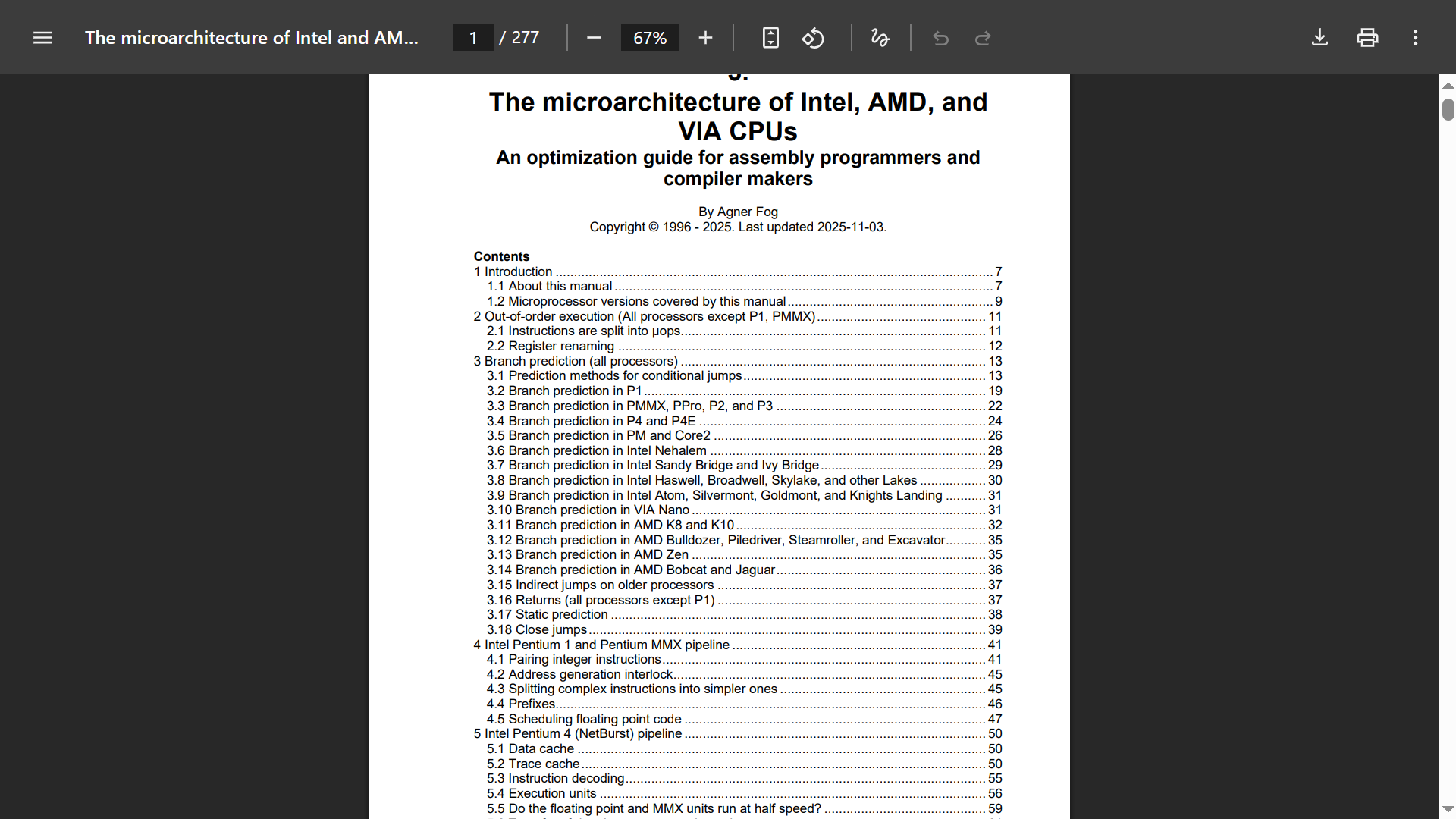

Вот тут есть немножко. Последний апдейт от 2025 года. Про все кишки написано, про конвееры и прочее. Глава номер 2 как раз on-topic
Занимательное чтиво, жалко у меня его не было в 2007 году :))
