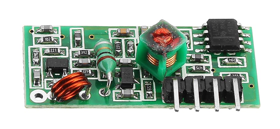

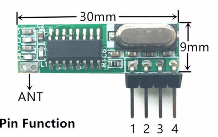

У меня есть два приёмника
RF-5V и wl101-341/331
Код приёмника

В итоге пульт не читается. Оба приёмника исправны, проверила другим пультом
Подскажите, как считать код.
Может наврали и там 315 МГц. Заказала на ОЗОНе, проверить.

Модуль приемника и передатчика 315МГц
Ну дак 315 или 433, я путаюсь? Ибо один на другой реагировать не будет. Проверено.
Производитель пишет 433, по факту 315.
ссылка
Ну дак, частоты одинаковы в приёмнике и передатчике?

По описанию в передатчике 433, я и пробовала модуль приёмника на 433, но коды не получала.
Заказала на 315, ииииии коды приходят)
надо всё таки завершить проект сканера, чтобы можно было проверять передатчики, а не только WIFI
Ну, хорошо, значит на 315. А тогда что? В чём проблема?
Проблема устранена в полном объёме :innocent:

Даже на картинке видно, что приёмник на 315.)
