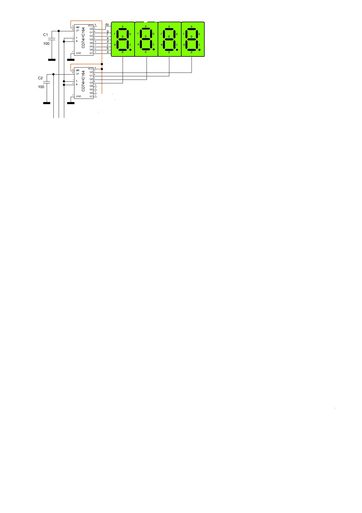

Есть девайс с сегментником 4 разряда . Управляеться это дело через регистры 164 . 1 регистр на сегменты ,другой на разряды. индикация динамическая. задача считать регистры и выводить на дисплей . из непоняток это то как правильно это сделать.Мой вариант таков это на пинах разряда считывать 1 ,если пришла то считать разряды на каком то порту поочередно.Записать все это дело шеснацатиричным числом и соответственно выводить уже на дисплей

задача была бы сложной если бы надо было до регистра дату и клок дишифровать .тут бы я и не начинал бы
а я так именно это и хотел посоветовать, но ты опередил. По мне так ДАТА и КЛОК читать куда как проще, чем 16 портов.
дата на 2 регистрах обьеденена , а вот клоки разные . невкурю как это сделать. если есть дельный пинок в какую ту сторону буду признателен
Схему покажите

Каждый клок на свое прерывание, по фронту читаем бит из дата-линии. По ресету все сбрасываем.
Хотя судя по схеме, ресет всегда HIGH, так что его можно не учитывать.
спасибо. попробую .
единственное остается вопрос как обьединять зачитанные биты в число
