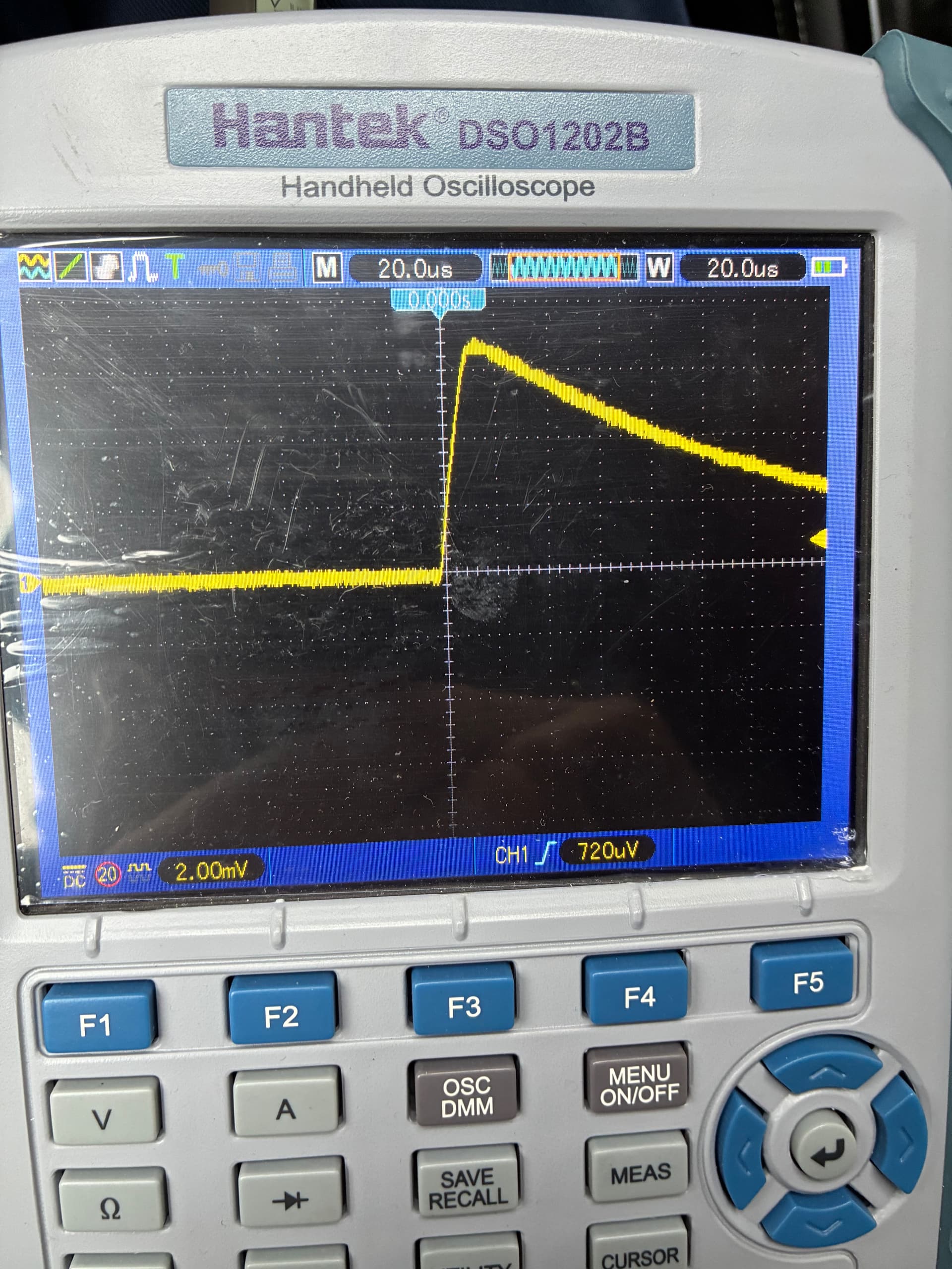

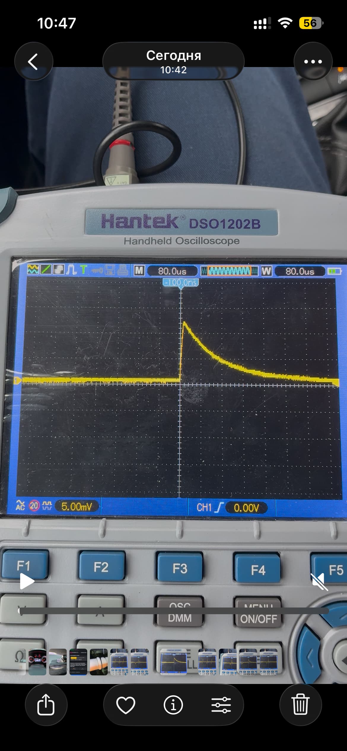

При таком раскладе минус не появляется в диапазоне от1100 до 1600 на 5 пине,вообще ничего не появляется)

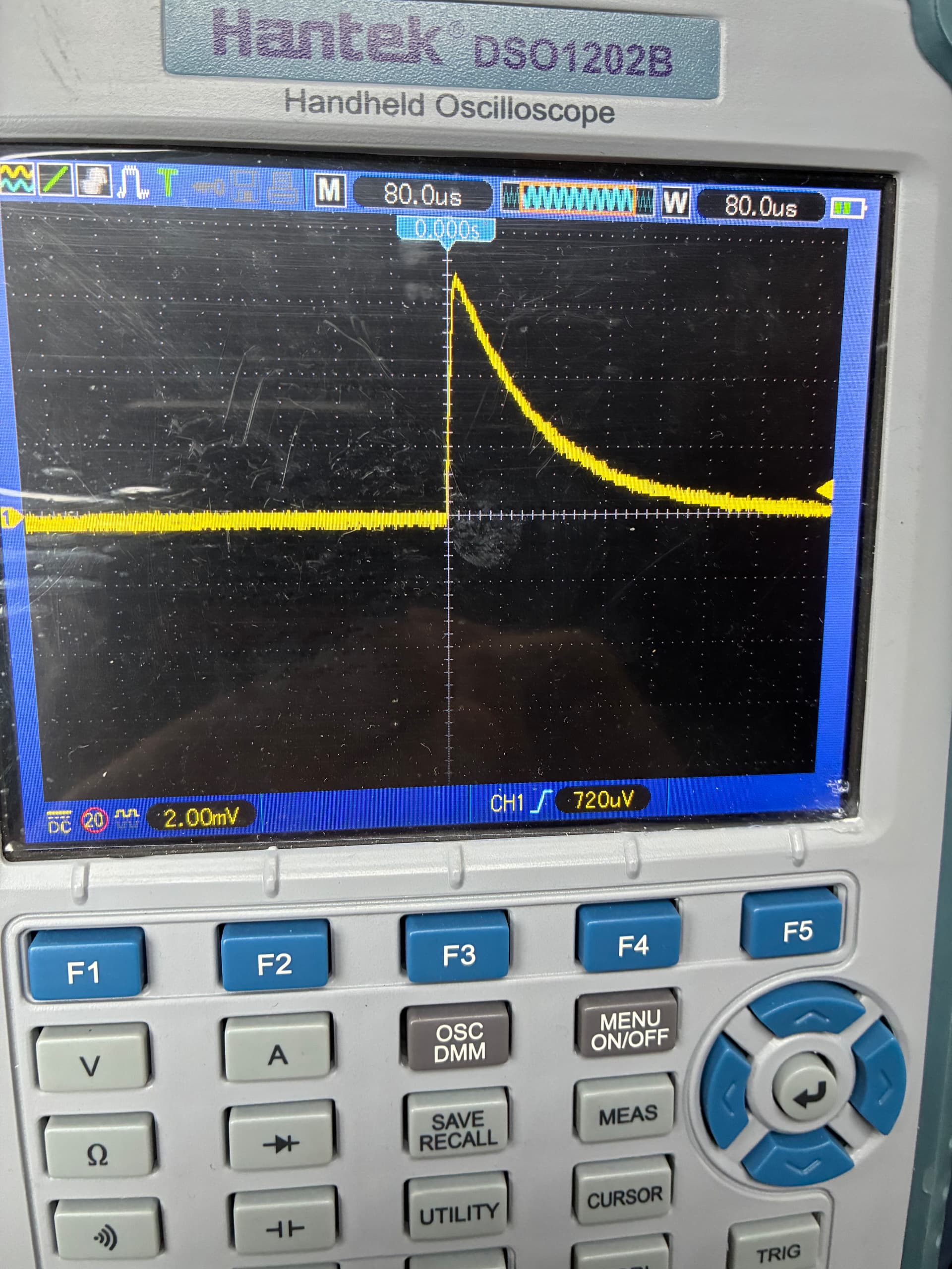

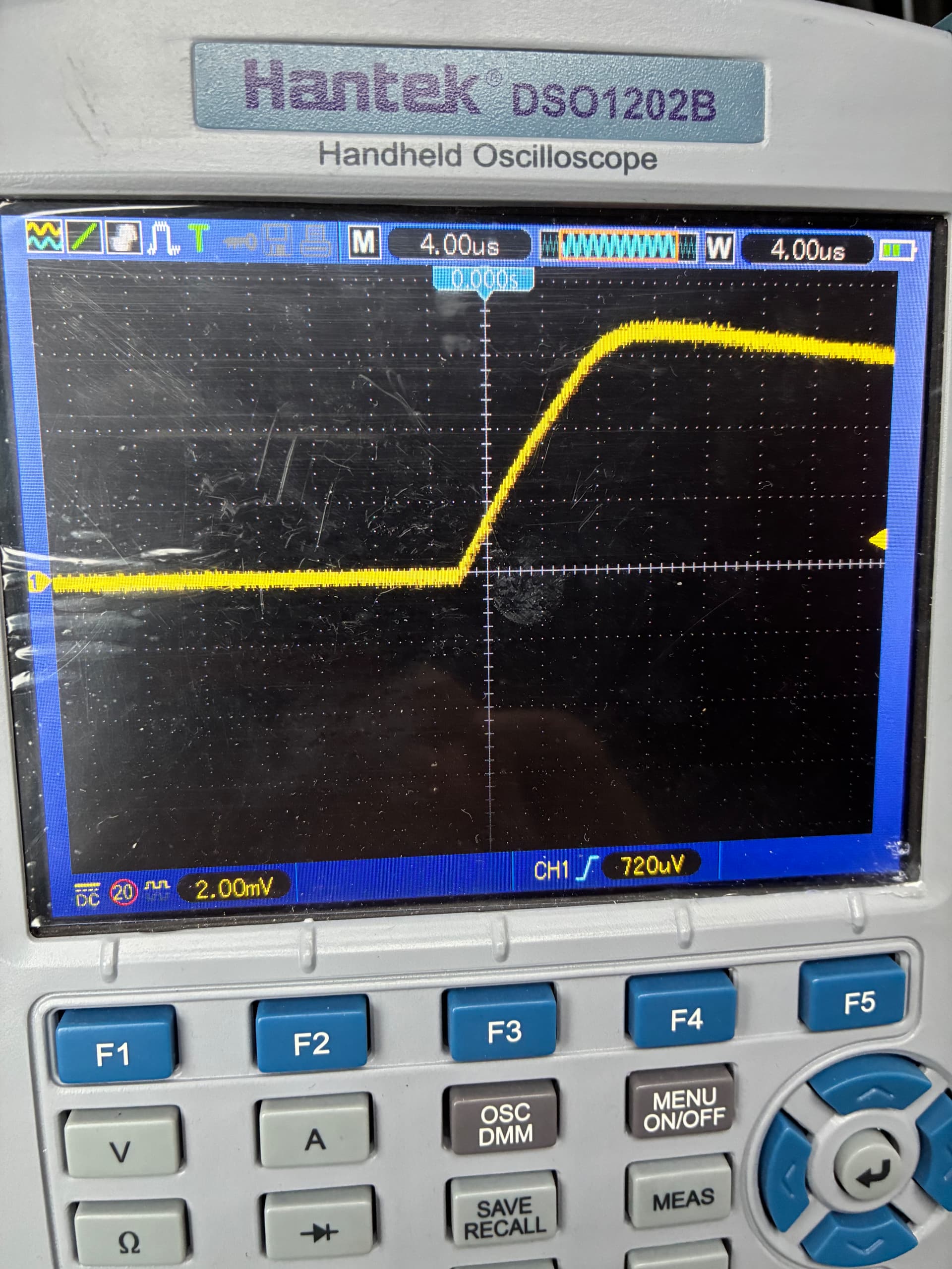

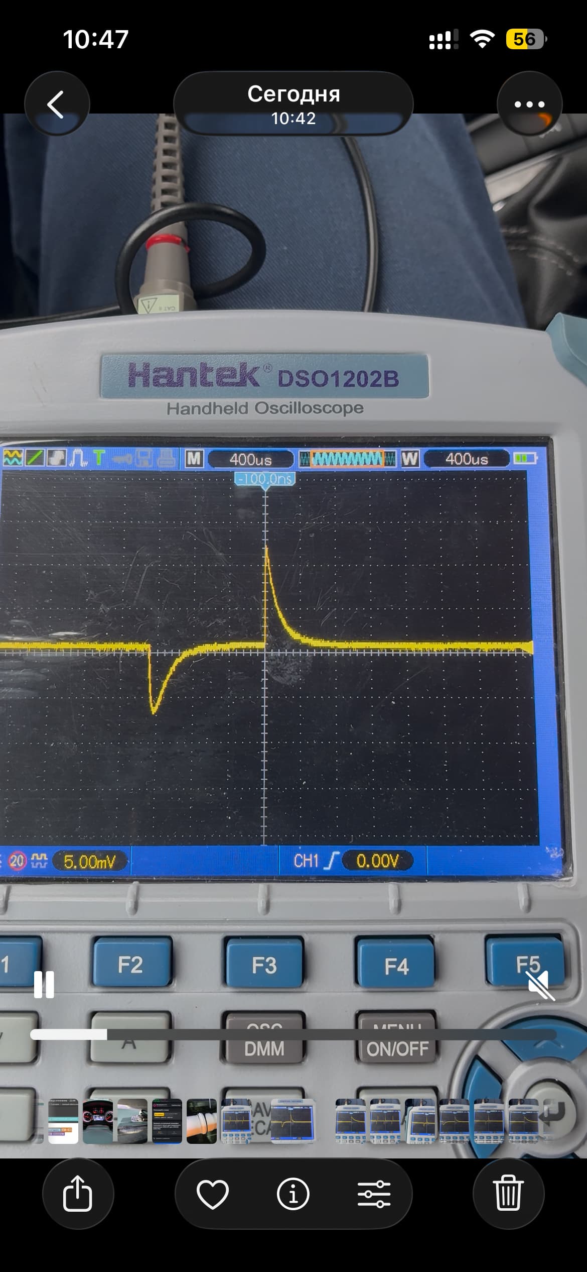

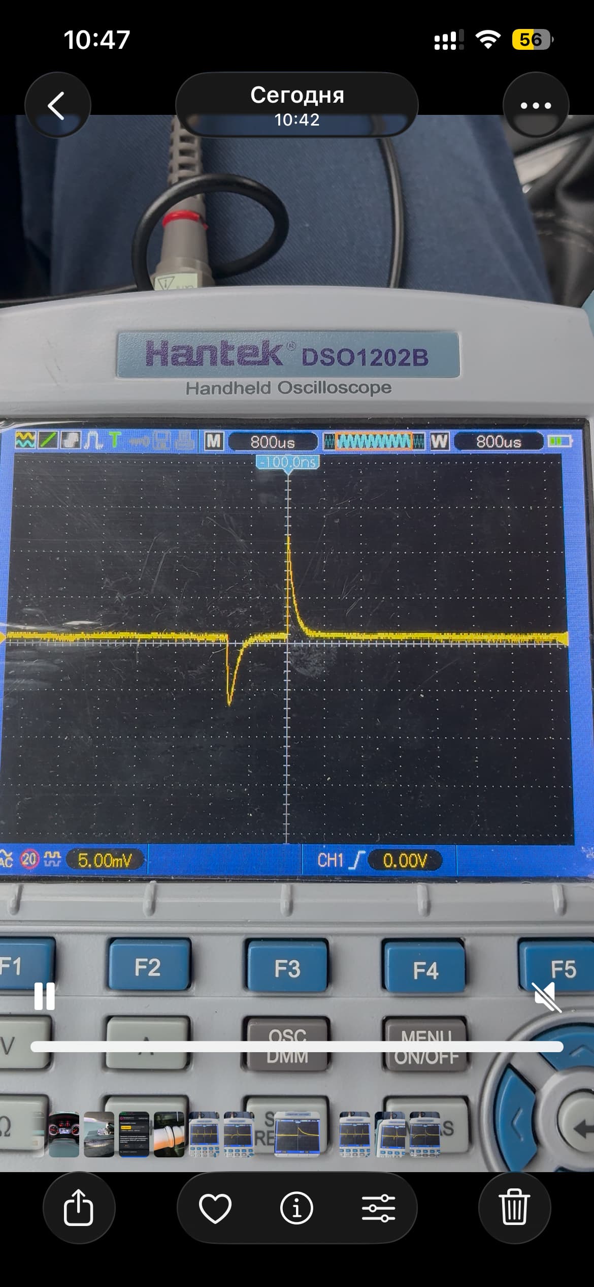

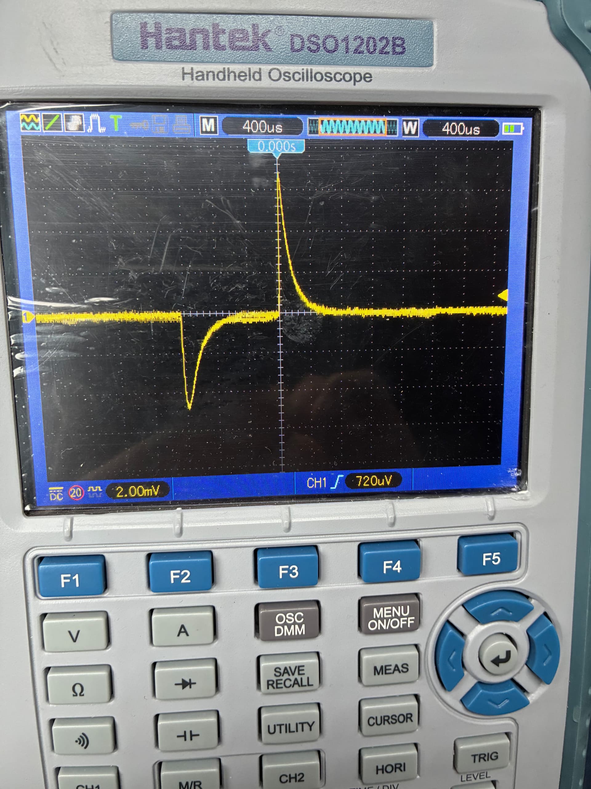

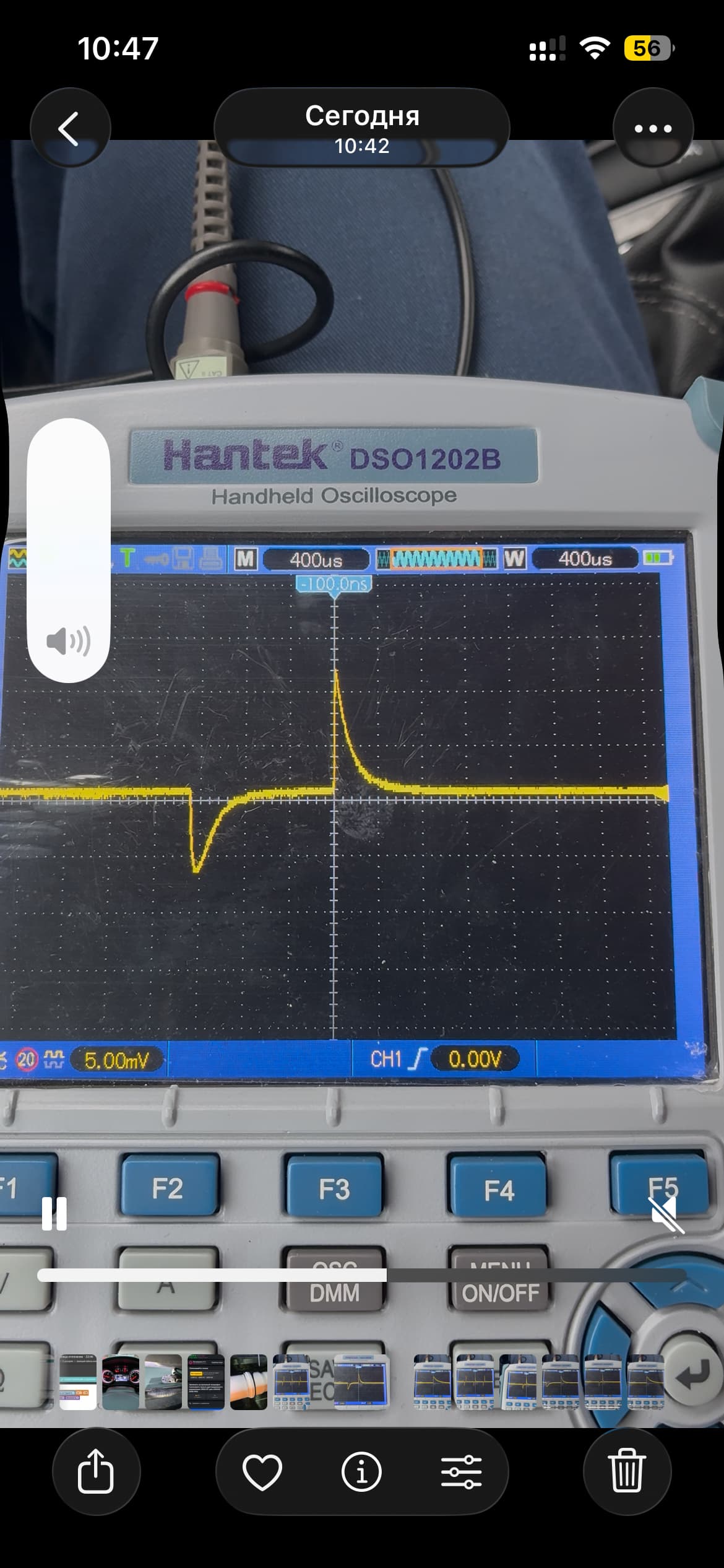

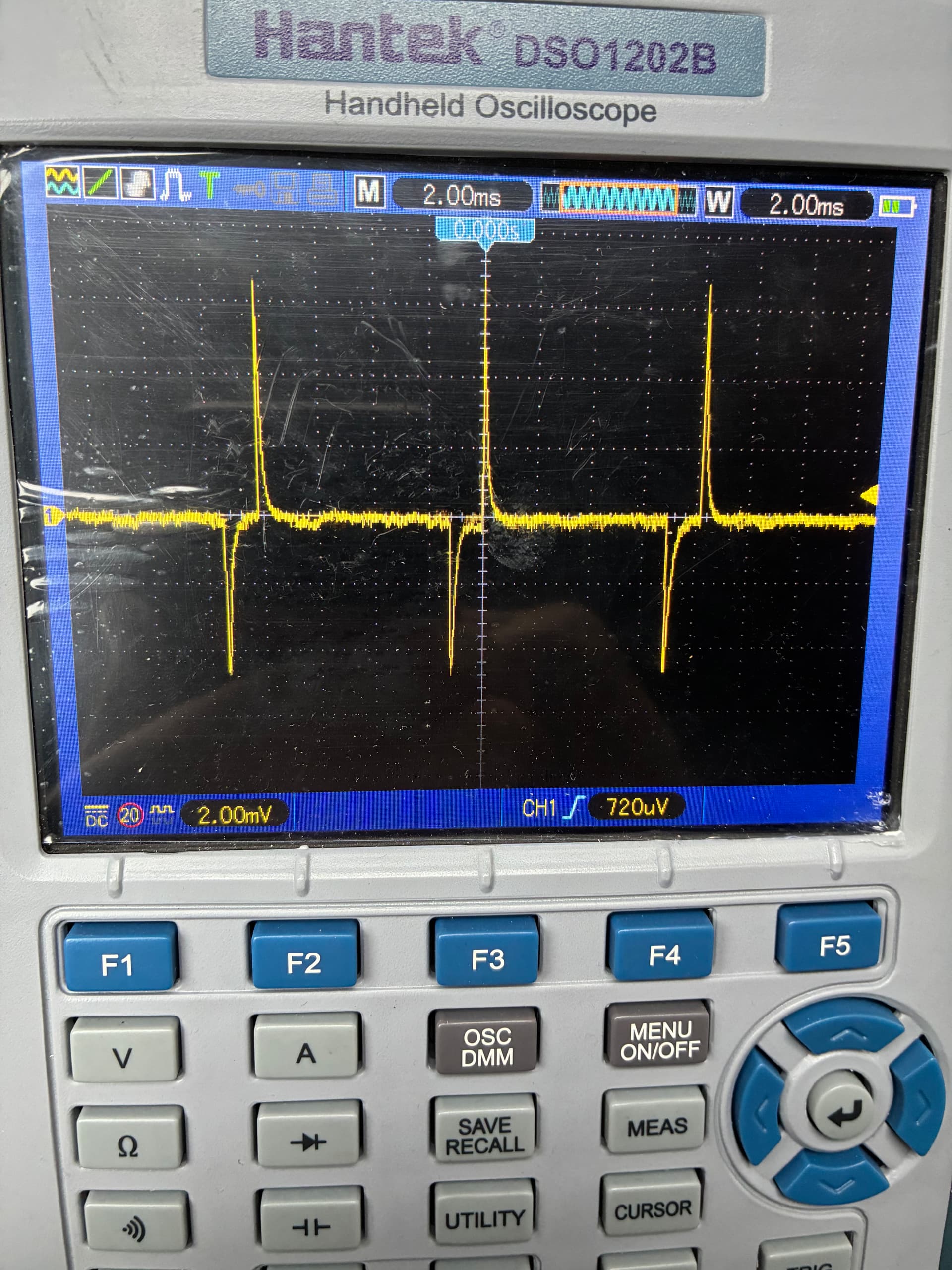

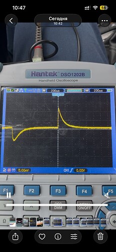

у тебя импульс всего 12 милливольт, надо его поднять до диапазона логики (усилить) в 35-40 раз

а обязательно диапазон подымать .он же видит как диапазоны меняются

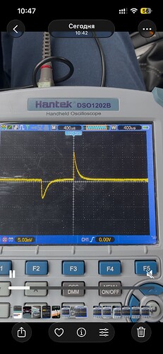

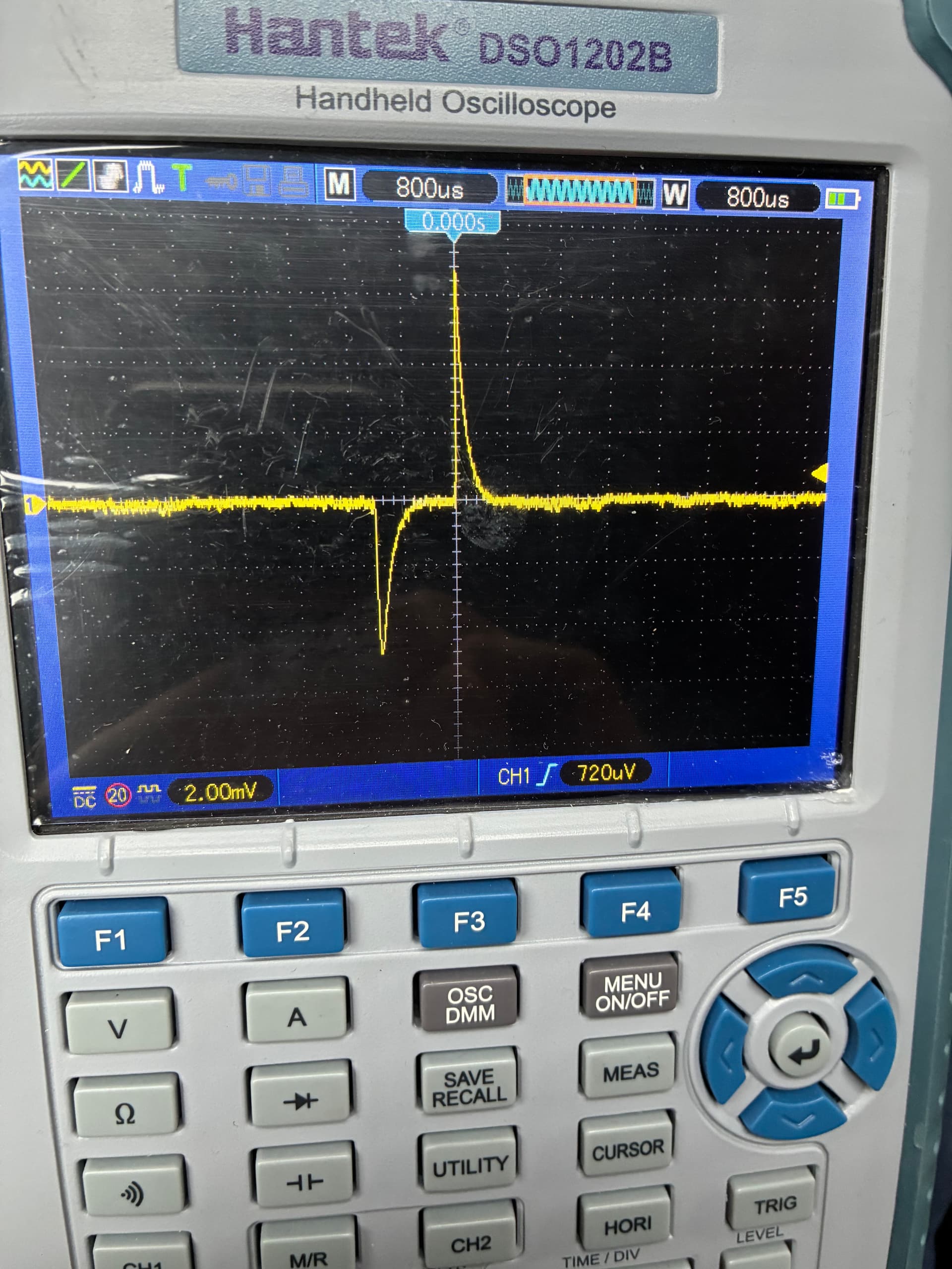

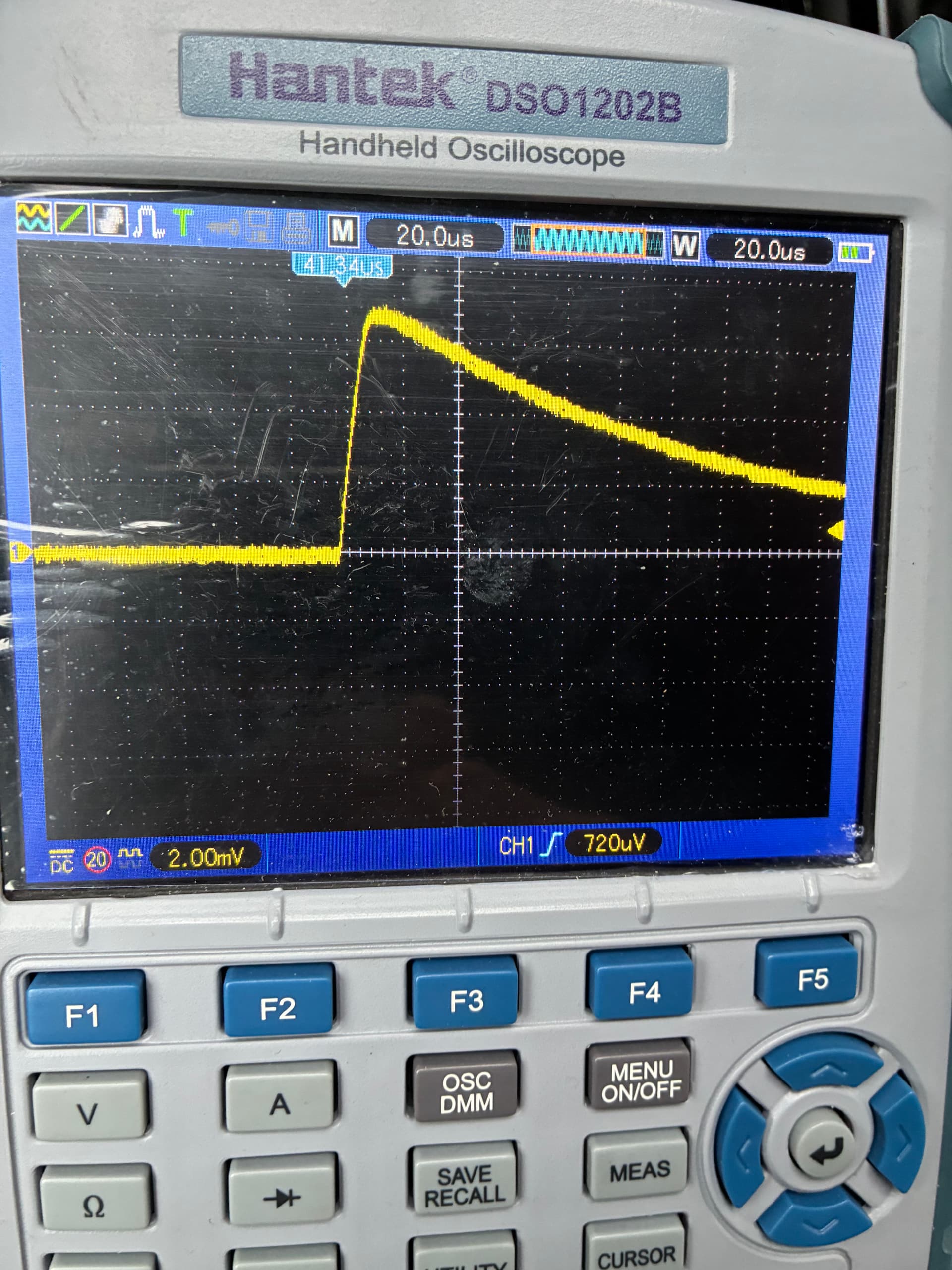

мне нужно чтоб шаги на осцилографе такие были?квадратные а не как сейчас?
да, очень желательно

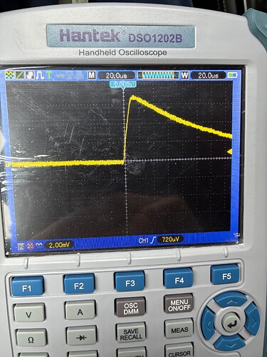

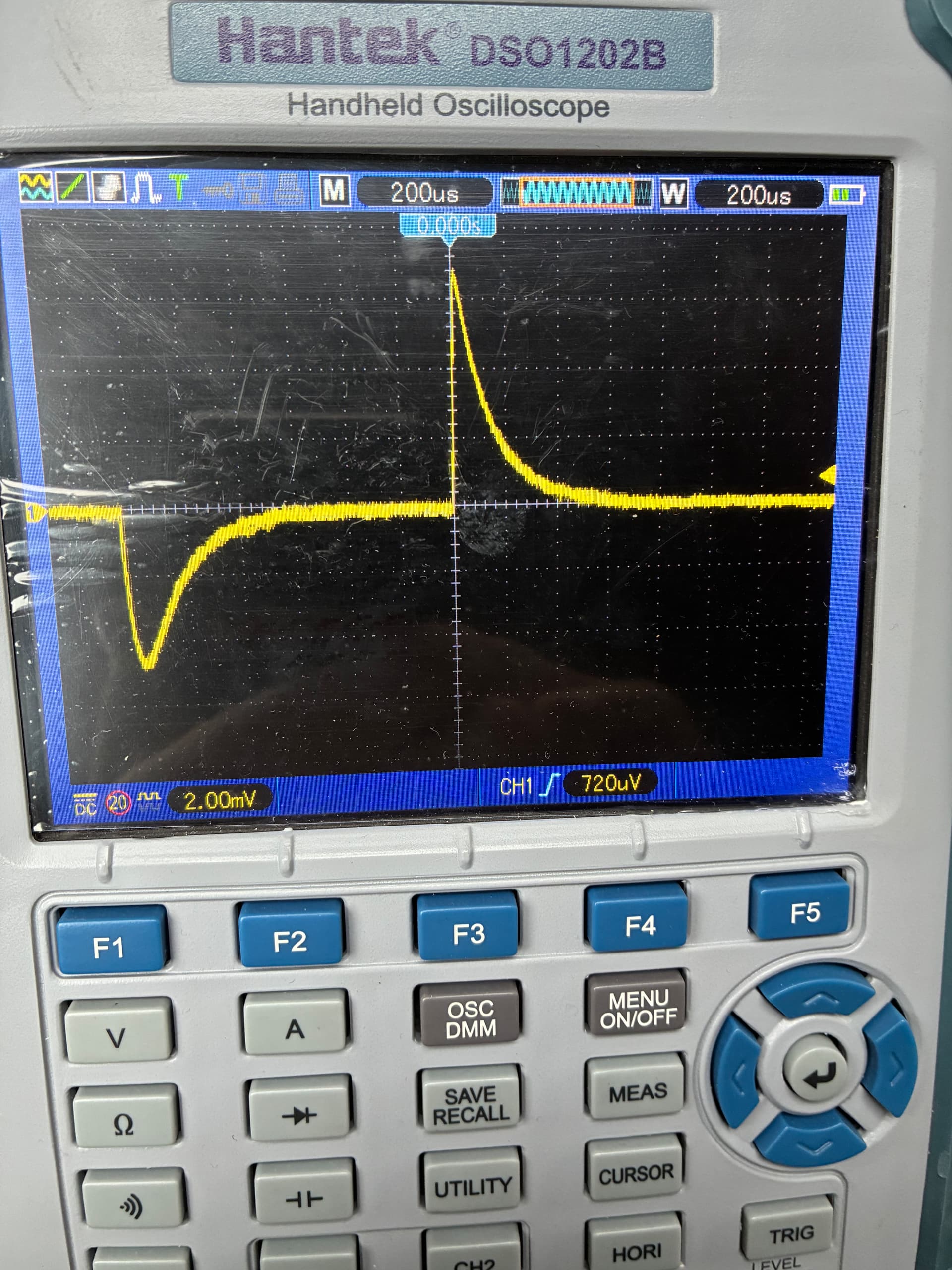

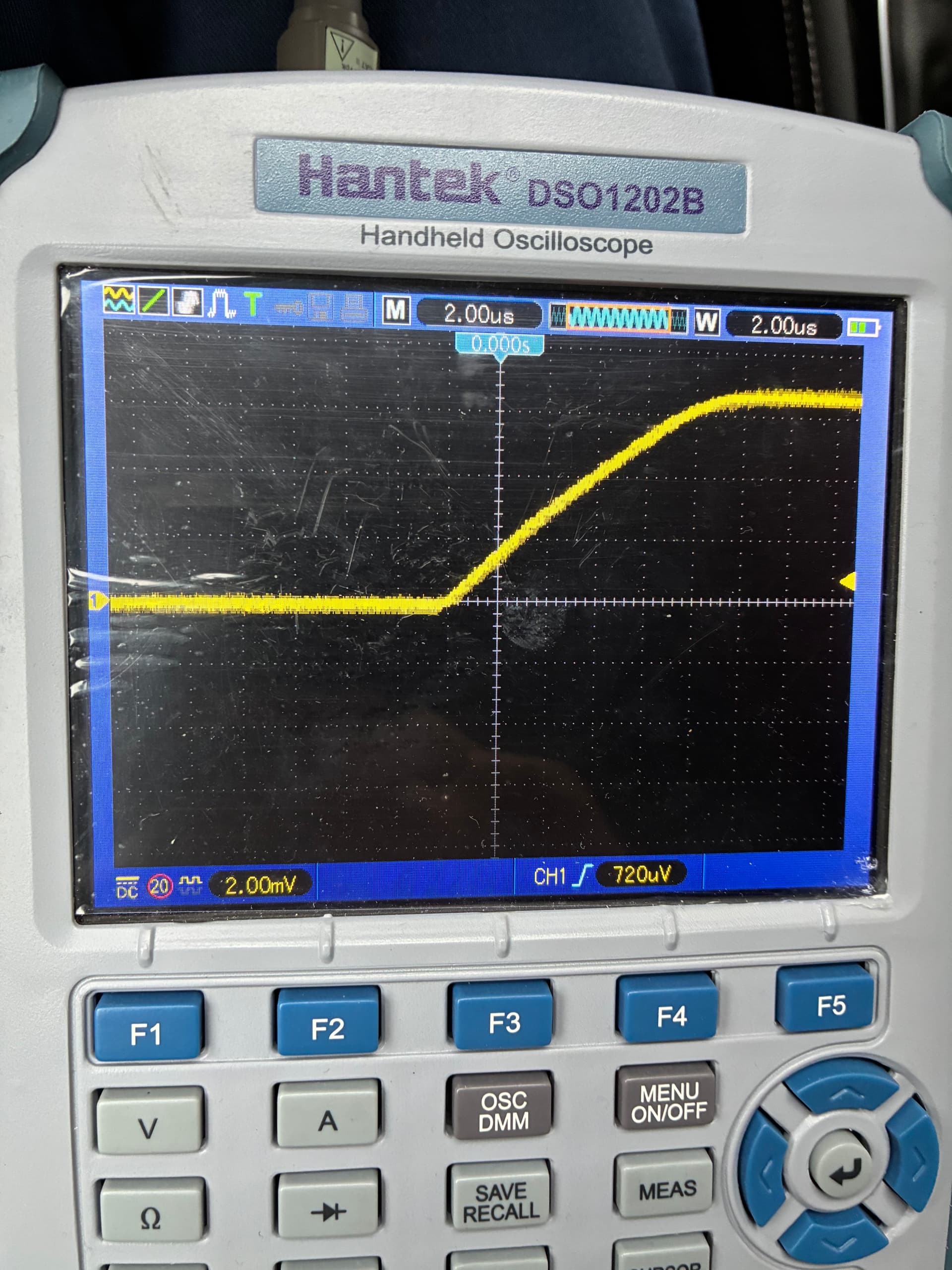

Я еще поменял по новой,у меня ac стояло я выбрал dc сейчас

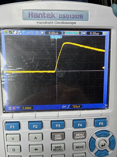

фронты хорошие, дребезга нет, но я бы оставил задержку в 10, а лучше увеличил её до 15 микросекунд
LM358, надо отсечь минусовой импульс, для этого выставить на инвертирующем входе напряжение порядка 100 милливольт
это с помошью LM358 нужно сделать?есть схема как это сделать я сьезжу куплю LM358
в интернете 100 схем, мне за тебя полезть и сюда перетащить, по резисторам подскажу какие нужны, есть? и конденсаторы тоже
Это действительно управление коробкой в машине? Импульсами 12 мВ? Вы ничего не перепутали?
