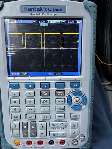

Считывание импульсов
Это не управлекние коробкой это датчик задней скорости и нейтрали на мкпп.мне нейтраль нужно поймать
Все равно. Такой низкий уровень сигнала - это нонсенс для автоэлектрики. Проверьте еще раз, может вы большую часть импульса потеряли?
Вы как импульсы на вход ардуины подаете - через делитель? Может номиналы резисторов перепутали?
просто провод от датчика на пин ардуино кидаю и все.меряю так же
вот ардуино его как видит
Слушайте, а вы прочитали ту ссылку, что я вам дал в самом начале?
Если да, какого фига вы продолжаете слать скринщоты вместо нормальных сообщений?
Что я должен разглядеть на этой картинке?
ну я же могу вам показать это буквами))простите уж
я тоже думаю, что можете. Почему не показываете?

Если у вас этот сигнал считывался функцией pulsein() - это никак не может быть 12мВ
Вывод - вам не нужен никакой усилитель.
я наверное меряю осцелографом неправильно я его первый раз в руки взял))а как мне тогда подать минус на любой пин,когда диапазон частот 1100-1600??
Хорошо бы все-таки разобраться с осцилом и померить импульс. Потому как в машине уровень напряжения 12в и логично, если и импульс датчика тоже. А подав 12в на пин Ардуины, вы сожгете плату. Если не на первый раз, то на третий или на 20-й - но гарантировано.

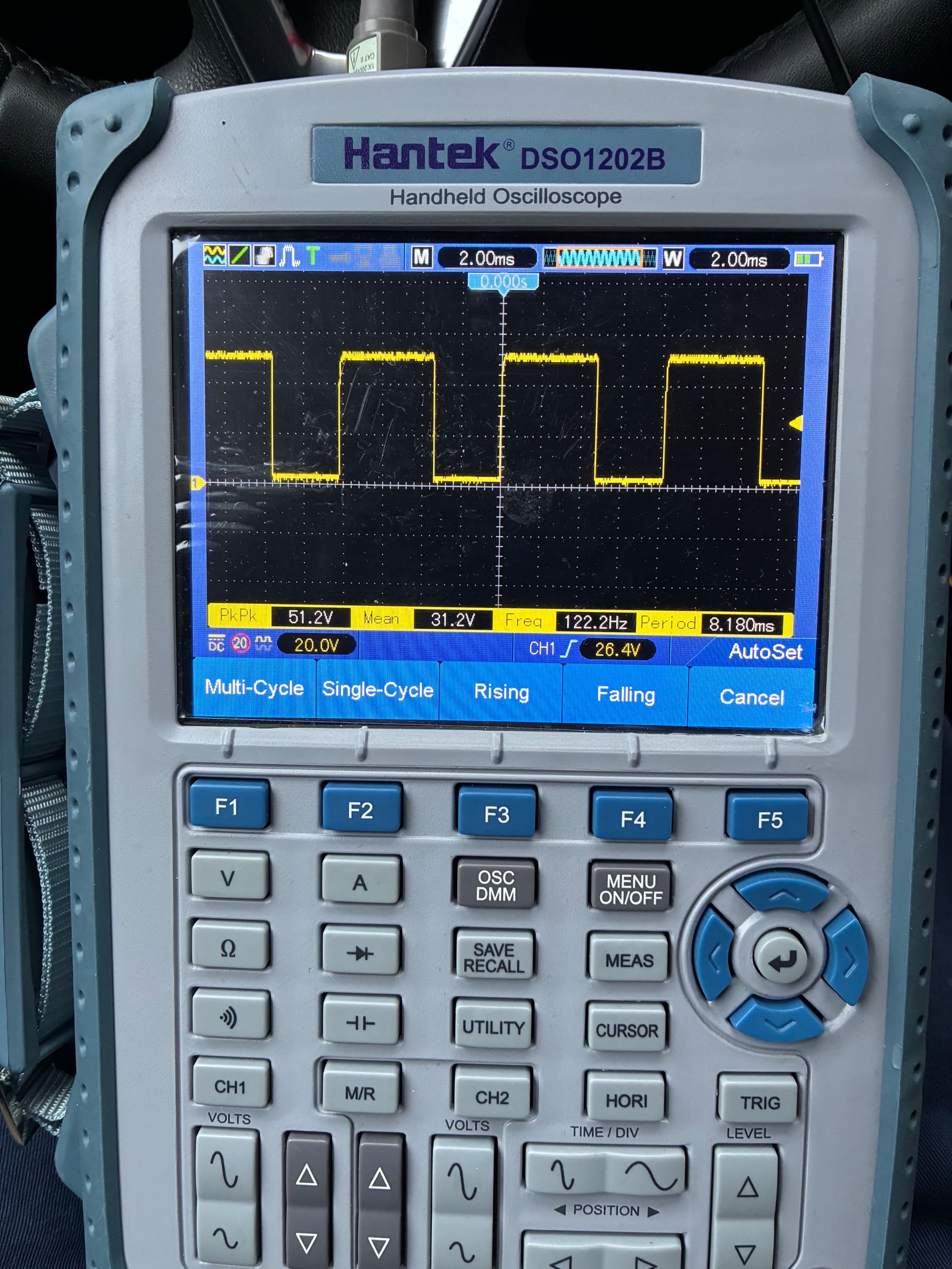

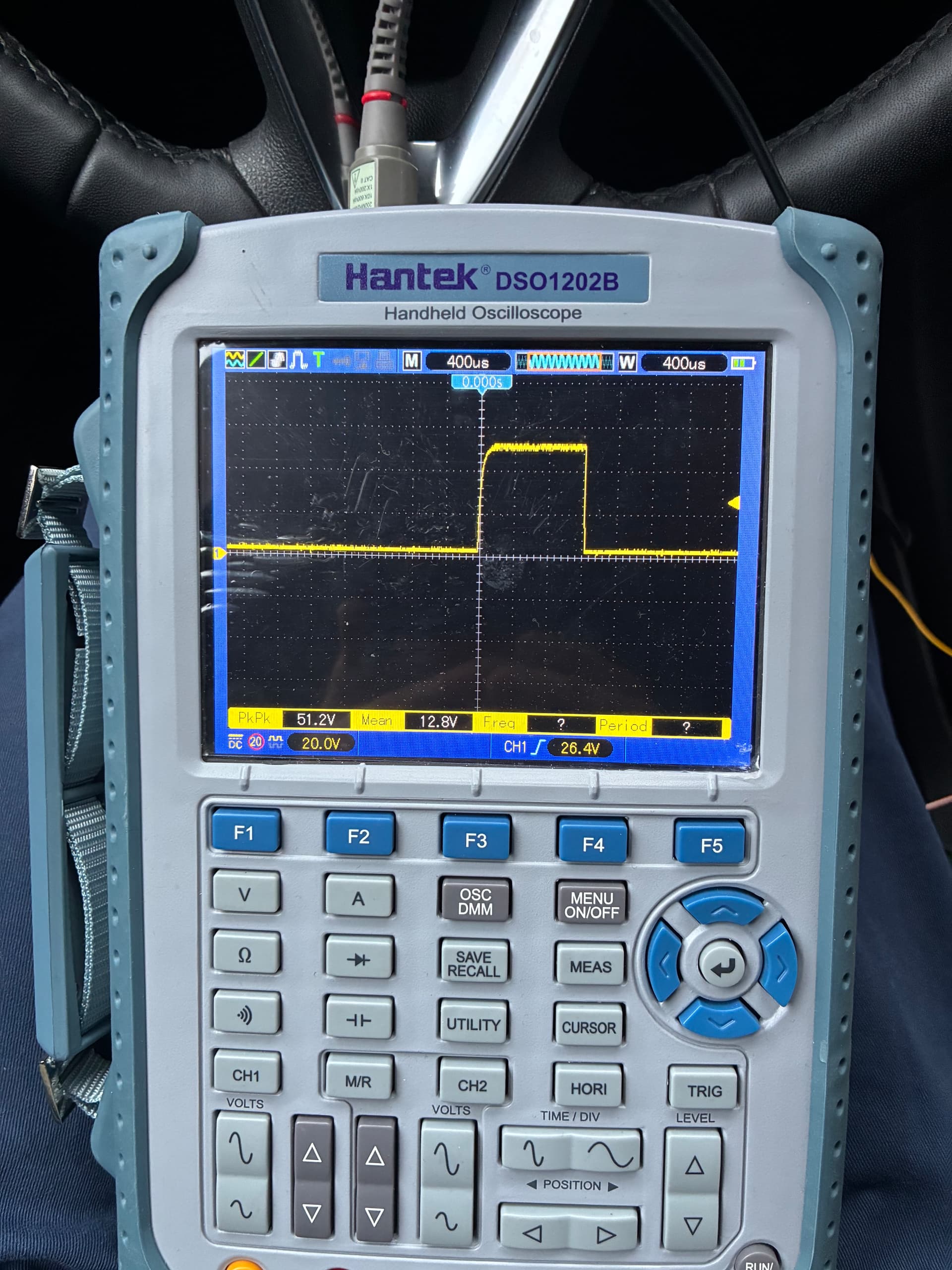

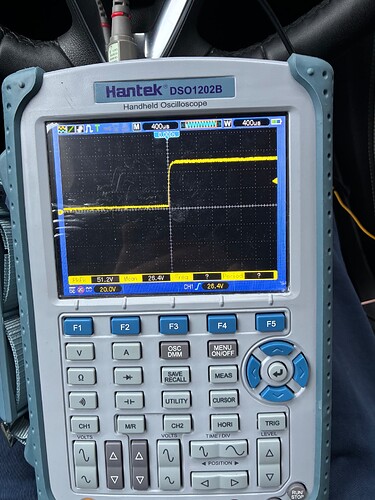

Но мой совет - начать с осциллографа и еще раз посмотреть форму, частоту и амплитуду сигнала

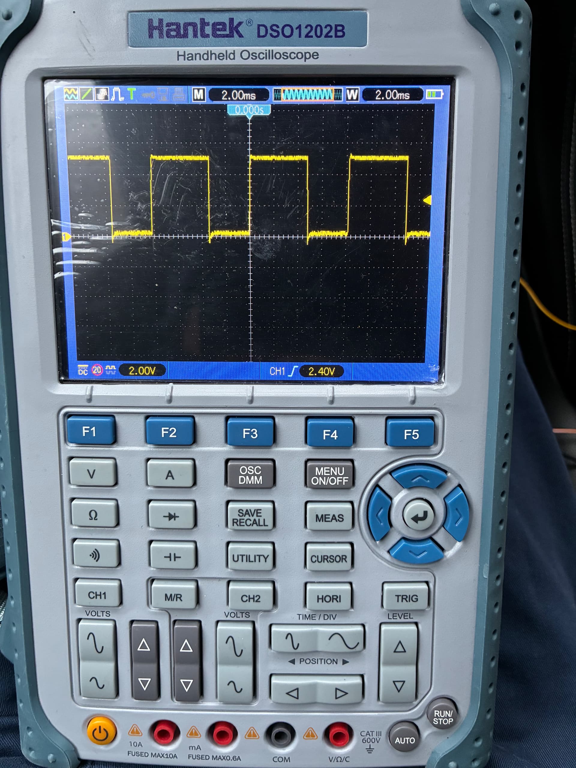

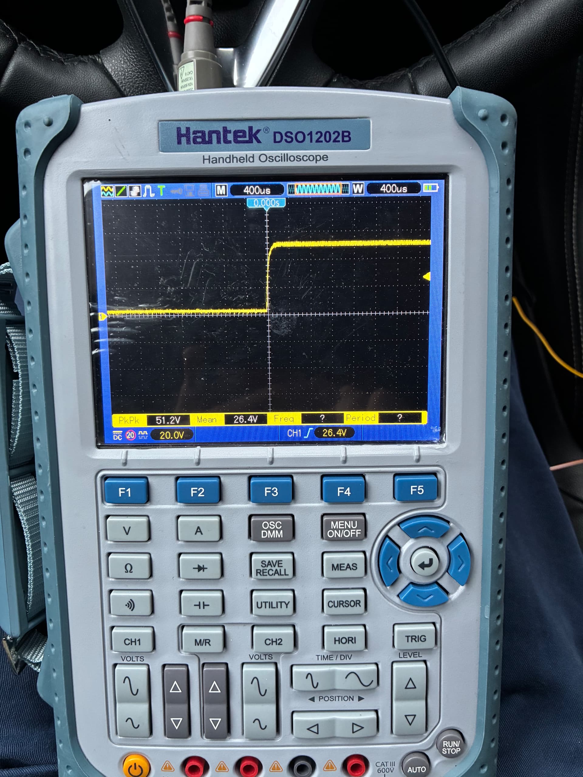

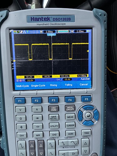

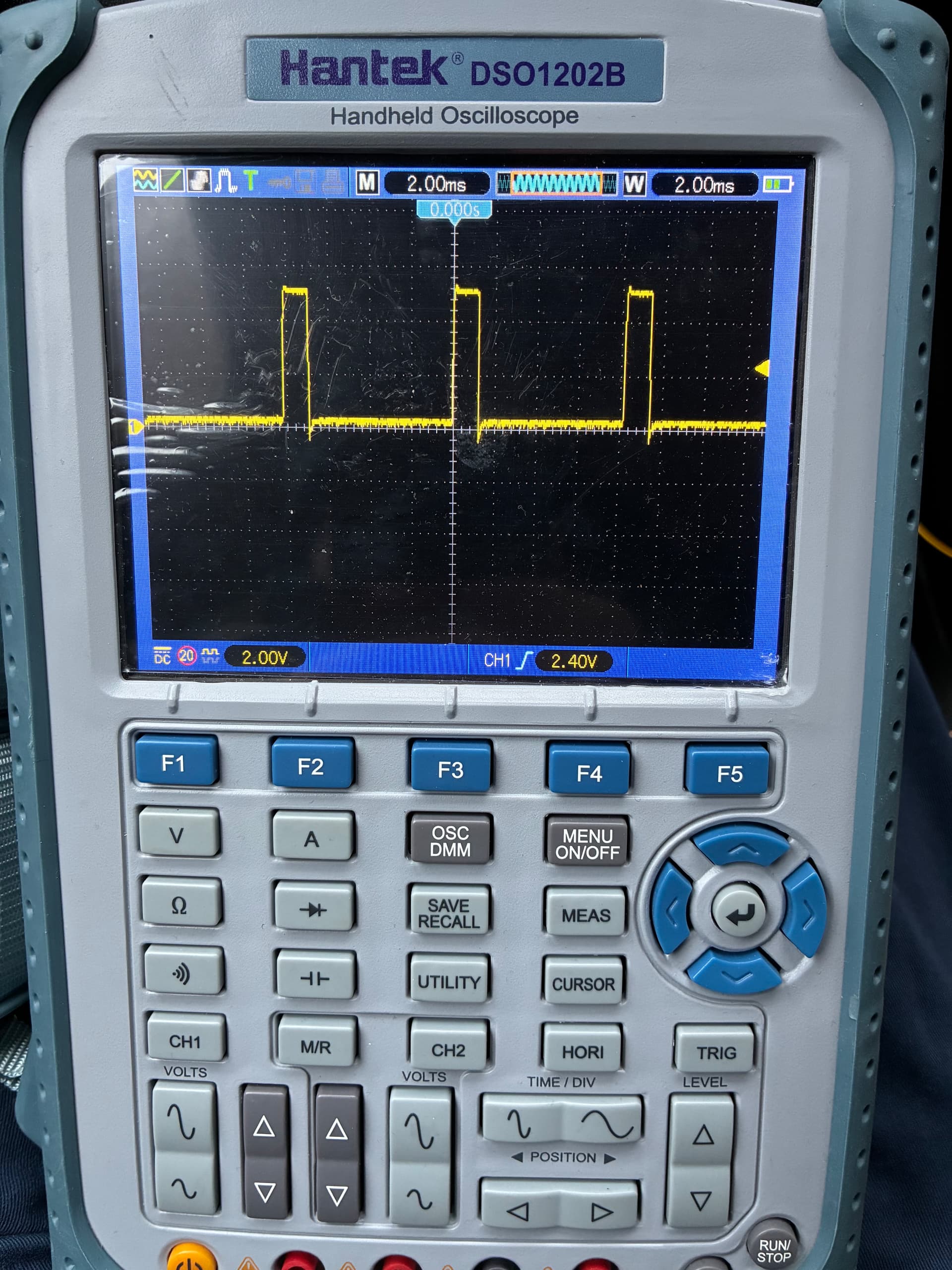

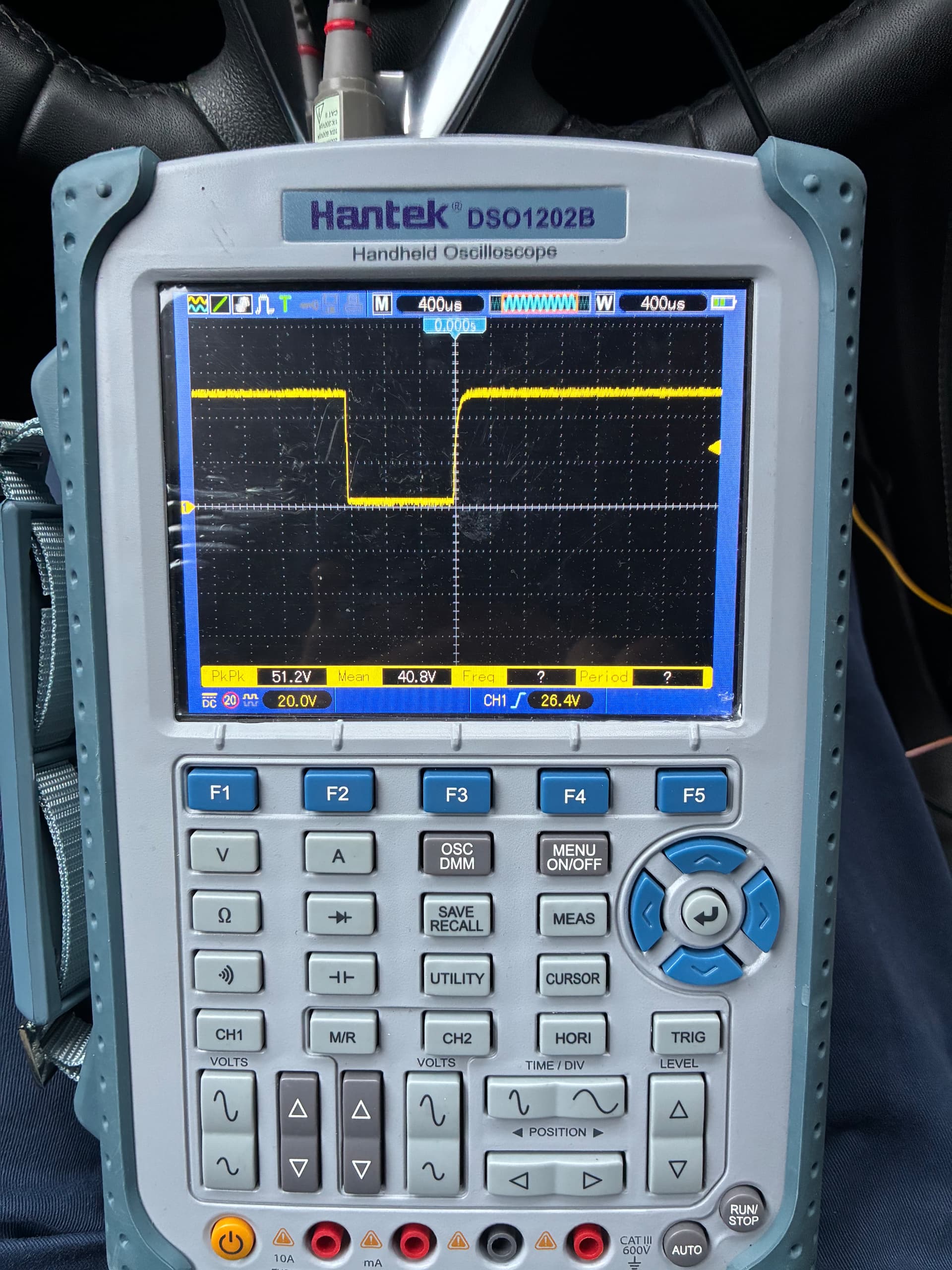

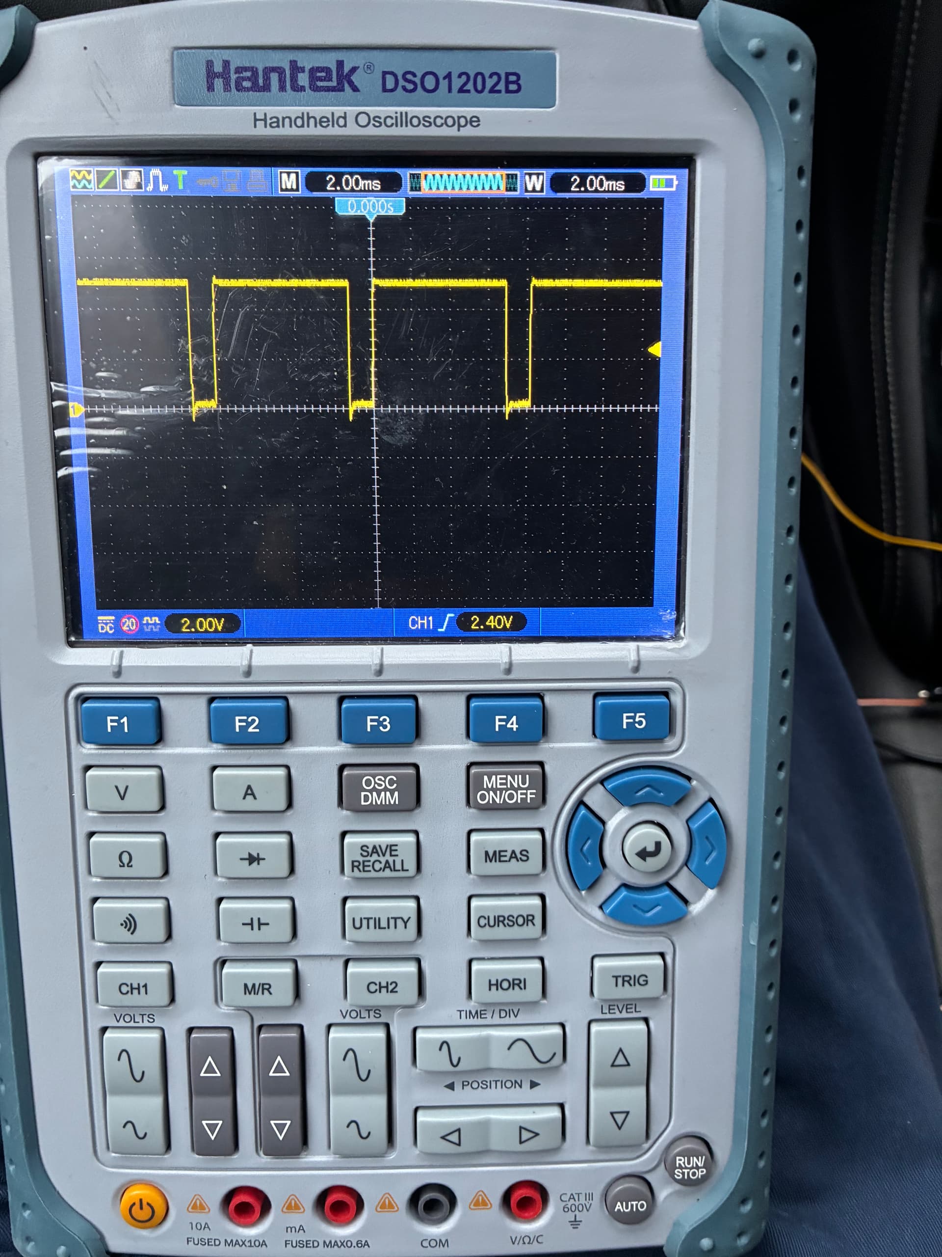

на осциллографе у него 5 милливольт на клетку, насколько я вижу именно 12 милливольт импульс, если ТС включил на щупе делитель на 10, то это 120 милливольт, фото щупа в студию
Я мерил не правильно,сейчас все сделаю ,покажу осцелограф
