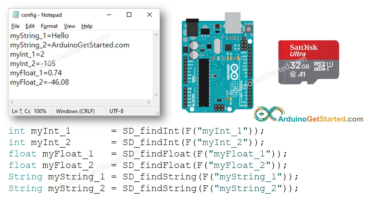

Я посмотрел, для ардуино тоже есть библиотеки для чтения конфигов из SD. Но тут как обычно, чтобы понять - годная она или не очень, надо потратить время. А чтобы понять, зачастую надо иметь знания большие, чем необходимы для написания своего парсинга. Поэтому из интереса посмотрел, но советовать ТС не стал.

Мне было просто интересно, что есть готового, увидел что готовое есть, но советовать новичку мне кажется не целесообразно. Т.к. если это учебный проект, то как раз на практике нужно освоить базовые операции со строками. Впрочем если не учебный, то все равно надо это знать и уметь.
Библиотеки искал по запросу “arduino read settings from sdcard” Посмотрел пару из начала списка

Спасибо. Посмотрю, потестирую.
