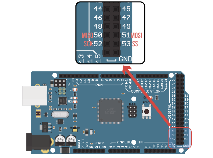

а зачем вам использовать SPI на этих пинах? Что мешает посмотреть, какие пины на Меге отведены под аппаратное SPI и использовать их?

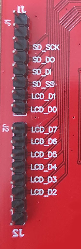

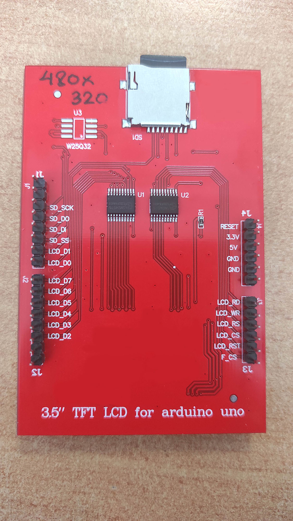

Так SD на TFT
Но физически они включены не в 50-53, а в 10-13
Тогда поднимайте SoftSPI на нужных пинах.
Или соединяйте di do sck с аппартаным SPI, а ноги 10 11 12 оставьте как входы и не используйте в скетче.

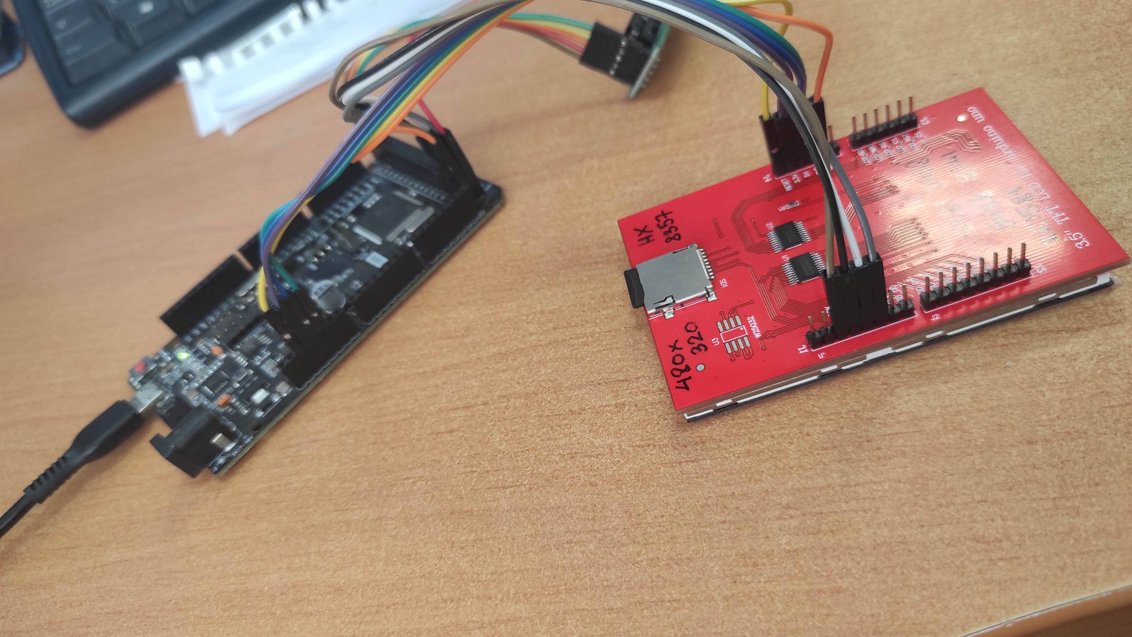

Начните с того, что подключите СД к пинам 50-53 проводками и убедитесь, что СД-карта работает на аппаратном SPI
всё верно. Это всё на одном шилде. Щас попробую только SD часть подключить.
Подключите СД пины к 50-53 и попробуйте со стандартной библиотекой. Если заработает - тогда я вам помогу перестроить пины на 11 12 13

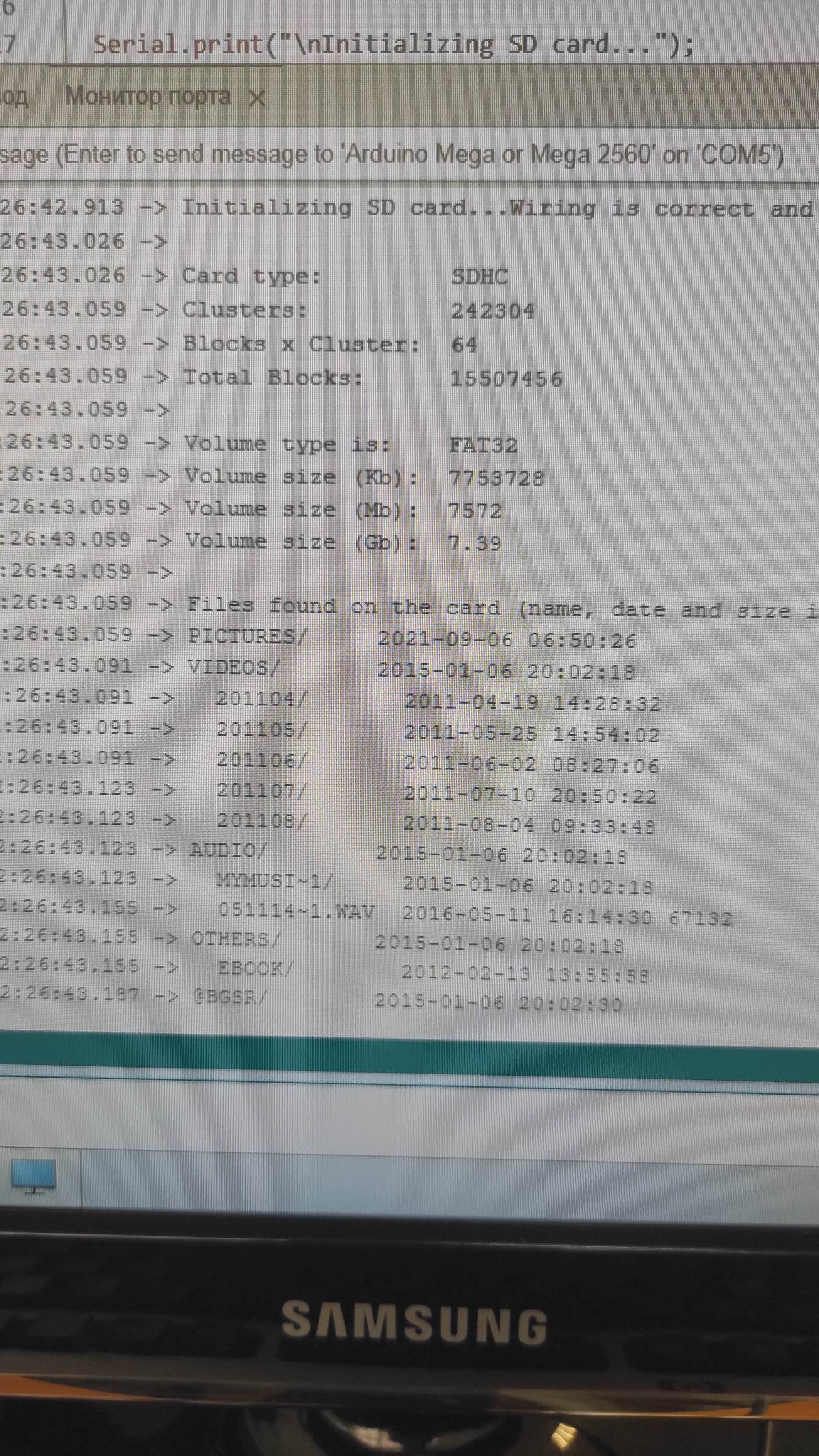

Вот так - работает.
Так то же работает

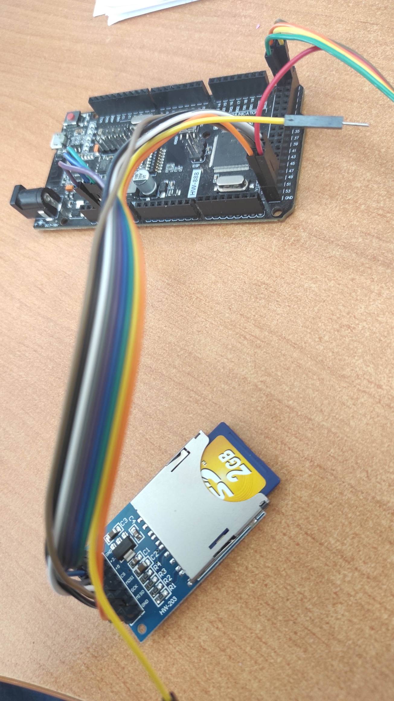

Я сначала думал что действительно проблема с SD который на TFT. Подключил отдельный модуль SD. работает. Потом снова TFT. И там заработало. Мне не нужно две SD. :)))) Мне достаточно той которая на TFT.

Да не хотелось бы TFT на шлейфах подключать. Как можно настроить SPI на 11-13 пины в данном случае?
В файле библиотеки Sd2Card.h в строке 47
#define MEGA_SOFT_SPI 0
поставьте единичку вместо нуля, чтобы включить SoftSPI.
Ничего больше править не надо, пины в библиотеке уже настроены на 10 11 12 13 как вы сами писали в первом сообщении
