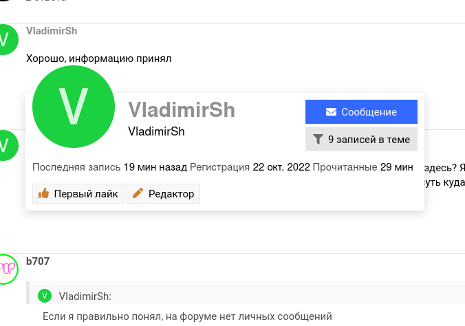

Если я правильно понял, на форуме нет личных сообщений поэтому всё пишется здесь? Я написал приблизительно, как рыбу, понятно что нормальное ТЗ будет другое и с рельными значениями. Наверное ТЗ накидаю в ворде, могу скинуть куда нужно, либо прямо сюда
Есть. Нажмите на кружочек с ником, кому хотите написать - и справа будет “Сообщение”
нет у меня такого))) не дорос видимо ещё. Сколько записей в теме показывает, а синего окошка сообщение нет

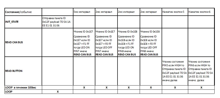

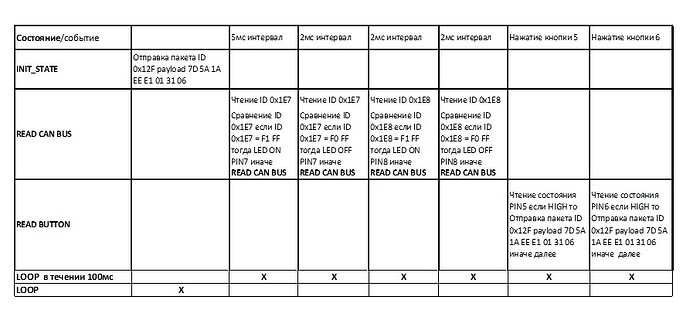

Ну, раз поступило пожелание попробовать научиться, давайте приступать.
То, что В делаете, называется автоматом. Программировать автомат в лоб на основе описание вроде такого
Пример Вашего описания
  1. Будим блок посылая по адресу 0x12F - 7D 5A 1A EE E1 01 31 06 c интервалом 100мс.
  2. В паузах нужно слушать шину по адресу 0x1E7 и 0x1E8 на предмет появления F1 FF если это возникло, то установить пин допустим 7 для первого и 8 для второго адреса соответственно в высокое состояние на время приема посылки.
  3. Было бы супер еще включить в паузы возможность транслировать один из двух пакетов посылок, управляемых кнопками, т.е. первый пакет адреса 0x678 2мс 0х6F4 2мс 0x678 2мс 0х6F4 (содержимое тоже будет), а второй пакет 0x678 2мс 0х6F4 (содержимое тоже будет). Пакет из 4-х посылок включает тест режим, а пакет из 2-х посылок выключает тест режим.
на самом деле крайне трудно. Всегда что-то путается, события (типа пришедшего пакета) происходят в самый неожиданный момент и т.п. В результате, программа может и заработать, а потом начинаются глюки типа “ой, блин, сигнал пришёл, как раз когда я дребезг кнопки обрабатывал и всё сломалось”. В третьем примере ниже, я покажу совершенно реальный проект, совсем несложный, но тем не менее, я не делал его в лоб - это и для меня трудно.
Давайте делать это не в лоб, а по системе.
Итак, прежде, чем начинать, Вы должны
  1. выписать (прямо физически на бумаге или в файле) все состояния в которых может находиться Ваше изделие. “Находиться в состоянии” означает ничего не делать и ждать внешнего события (например, прихода пакета, нажатия кнопки, истечения временного интервала и т.п.);
  2. прописать какое состояние является стартовым (т.е. при запуске системы в каком она состоянии);
  3. возможно, определить “конечное” состояние - в котором уже ничего не происходит и больше не будет происходить (не всегда, но такие бывают);
  4. выписать все события, которые могут произойти. Все!
  5. составить таблицу в которой какждая строка - состояние системы, а каждый столбец - событие;
  6. на пересечении вписываете что система должна сделать если наступило событие, а она находится в данном состоянии. Обычно это выглядит как “сделать то-то и перейти в новое состояние такое-то”. Действия (“сделать то-то”) должны быть тривиальными и не зависеть ни от какой иной логики, например, перевести пин в HIGH или что-то подобное). Если в каком-то состоянии некоторое событие игнорируется (или невозможно) - оставляем пустую клетку;
Теперь таблицу надо внимательно проверить. Как проверять таблицу? Сначала формально.
  1. в таблице не должно быть пустых столбцов. Если есть пустой столбец, значит это событие не нужно ни для чего;
  2. в таблице не должно быть пустых строк, исключение - строка конечного состояния;
  3. не должно быть недостижимых состояний. Т.е. если в какое-то состояние (кроме стартового) система никогда не переходит - это признак ошибки - это состояние лишнее;
  4. и наоборот, из любого состояния (кроме “конечного”) должен быть выход в какое-то другое.
Далее, надо очень внимательно смотреть на таблицу и проверять логику. Никакой другой логики, кроме отражённой в таблице, быть не должно, если чего-то не хватает, добавляйте состояния и описывайте ВСЮ логику на языке состояний, событий и переходов.
Только после того, как такая таблица составлена и на семь раз проверена можно приступать к программированию. Эта таблица - наше всё. У меня они аккуратно хранятся в папках проектов - это основная документация на случай внесения правок. Я Вам покажу сегодня такую таблицу от реального проекта.
Когда у Вас есть такая таблица, программирование превращается в чисто механическую формальность. Вероятность ошибок (логических, а не опечаток) почти нулевая.

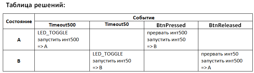

Теперь, давайте усложним пример.
Пример №2 двухчастотный блинк
Хотим сделать, чтобы светодиод мигал как в прошлом примере, а если нажать кнопку, то пока она (кнопка) удерживается, он мигал гораздо чаще (частота мигания, скажем, 10 Гц). Если же кнопку отпустить - частота снова становится 1 Гц. Если снова нажать, то пока держишь - 10 Гц, ну и т.д.
Мигать будем мигать в одном состоянии. Т.е. всего состояний будет два: “мигаем 1Гц” и “мигаем 10 Гц”.
Состояния:
А – мигает (1 Гц) (начальное)
B – мигает (10 Гц)
События:
Timeout500 – истёк временной интервал 500ms
Timeout50 – истёк временной интервал 50ms
BtnPressed – кнопка нажата
BtnReleased – кнопка отпущена
Подготовка:
  • Перевести светодиод в OUTPUT;
  • Запустить временной интервал 500ms.
Пояснения:
Временной интервал такой же, как был в предыдущем примере.
Кнопка имеет методы:
  • Освежить состояние (считать новое и сделать его текущим).
  • Узнать было ли нажатие (текущее состояние – «нажата», а предыдущее – «отпущена»)
  • Узнать было ли отпускание (текущее состояние – «отпущена», а предыдущее – «нажата»)
На дребезг плевать – считать его честными нажатиями и отпусканиями.
Будем использовать вот такую маленькую библиотечку для кнопки:
Библиотека Btn.h
#ifndef	BTN_H
#define	BTN_H
template <uint8_t pin>
class Btn {
private:
	bool m_oldState;
	bool m_newState;
	bool stateChanged(void) const { return m_oldState != m_newState; }
public:
	Btn(void) { pinMode(pin, INPUT_PULLUP); m_newState = m_oldState = digitalRead(pin); }
	void refreshState(void) { m_oldState = m_newState; m_newState = digitalRead(pin); }
	bool isPressed(void) const { return stateChanged() && (! m_newState); }
	bool isReleased(void) const { return stateChanged() && m_newState; }
#endif	//		BTN_H
В таблице присутствует операция LED_TOGGLE - инвертировать светодиод (т.е. погасить, если светится и зажечь, если не светится). Интервал на 500 мс. там называется инт500, а на 50 мс., соответственно, инт50.
Вот таблица:
Заметьте, когда кнопку не давят, система вечно остаётся в одном и том же состоянии, но при этом светодиод мигает. Нажатие же (и отпускание) кнопки просто переводит систему из одного состояния в другое.
Программа будет понятна, если была понята предыдущая. Всё также. Заметьте, теперь в каждом состоянии нас интересуют два события (см. таблицу), соответственно в функции loop() под каждым состояние два оператора if.

	const bool pressed = btnPressed();
	const bool released = btnReleased();
	switch (aState) {
		case A:
			if (timeout500Elapsed) {
				ledToggle();
				int500.start();
				aState = A; // это можно опустить, она и так А
			if (pressed) {
				int500.abort();
				int50.start();
				aState = B;
		case B:
			if (timeout50Elapsed) {
				ledToggle();
				int50.start();
				aState = B; // это можно опустить, она и так B
			if (released) {
				int50.abort();
				int500.start();
				aState = A;
Заметьте, задача усложнилась, а программа - нет. По прежнему функция loop() - просто переписанная один в один таблица.

Позволю себе терминологическое уточнение. В CAN-bus есть понятие ID, но это не обязательно адрес. Туда суют всё, что плохо лежит - тип пакета, например.
Т.е. из CAN-bus приходит пакет с неким ID и payload. Затем ID и анализируется. “Слушать шину по адресу” - это несколько коряво…
Точно так же в CAN нет “посылки по адресу”. Есть посылка фрейма с неким ID и payload.
Первоначальная табличка, но она мне не очень нравится, принимаю конструктивную критику. Блоки реакций на нажатие кнопок написаны неверно в части содержимого кан посылки, но это исправлю.
Сейчас нет возможности смотреть подробно, но вот сразу “loop в течение 100мс” - это расписывать надо через событие (истечение 100 мс) и что за loop тоже не очень понятно…
Кроме того, Вас просили упражнение сделать. Если бы сделали, Вы бы сейчас такого не написали.
Вобщем-то и на приём написаны так себе. Нет “чтения ID из шины”. Получаете всё, что летит оттуда, если фильтры не поставили. Затем сравниваете - с нужным ID прилетел пакет или нет. Если нет, то ничего не делаете, в обратном случае анализируете payload. ID 0x1E7 никогда не будет F1 FF. Будет ID 0x1E7 и payload F1 FF (например).
Вы и сами путаетесь и тот, кто помочь может, ловит когнитивный диссонанс и бросает разбираться в вашей проблеме.
