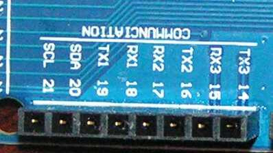

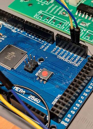

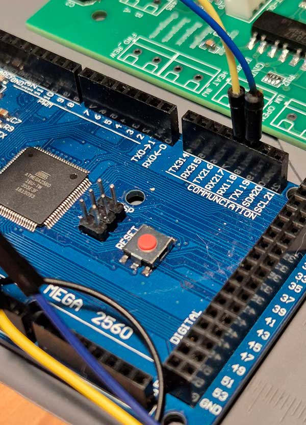

На некоторых Мегах, перепутаны подписи ног первого сериала. Если у Вас так, то просто поменяйте местами Rx и Tx
На всех моих мегах перепутаны, я не смотрю даже на надписи.
По моей классификации синий ниже желтого, это всегда 100%
К тому же этот блок для сериалов 1-3, они-то работают без нареканий на любых скоростях.
