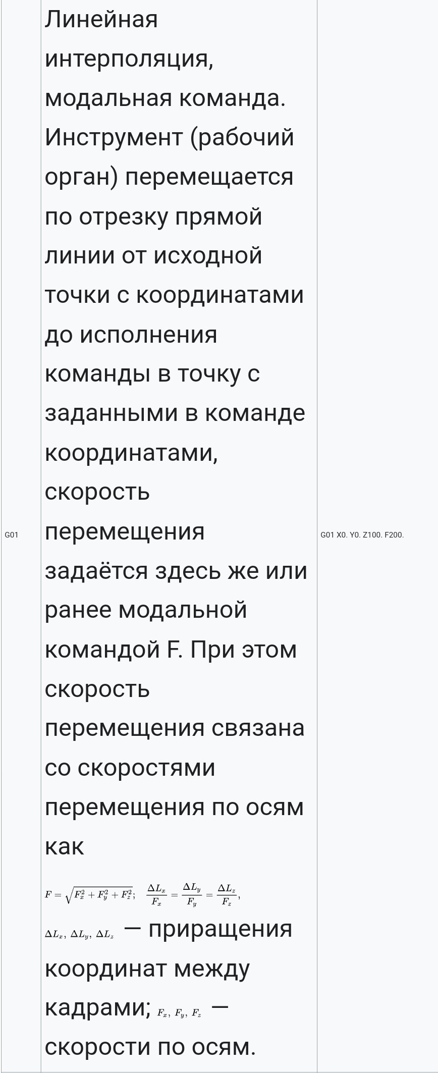

Движение по диагонали там представлено в G-кодах, как шаг по Х, шаг по У.
А пример одновременных перемещений можно?
Это сильно зависит от управляющей программы. Одним G-кодом можно отправить по диагонали. Но команды на моторы конечно же будут разнесены по времени.

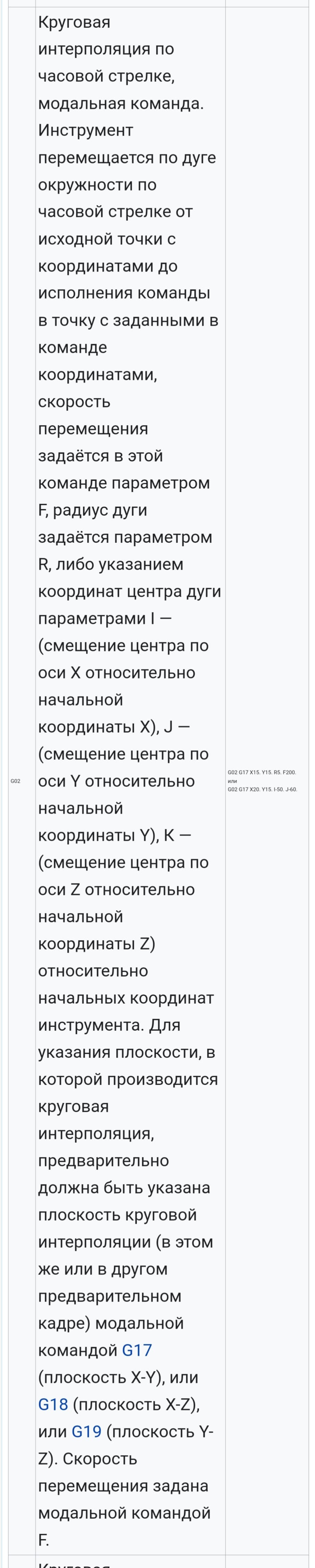

В каких из широко используемых проектов (Marlin, Ramps, Klipper) есть реализация интерполяции ?

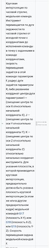

Взять хотя бы представление движения по дуге как множество коротких прямых перемещений … Что же это как не интерполяция?

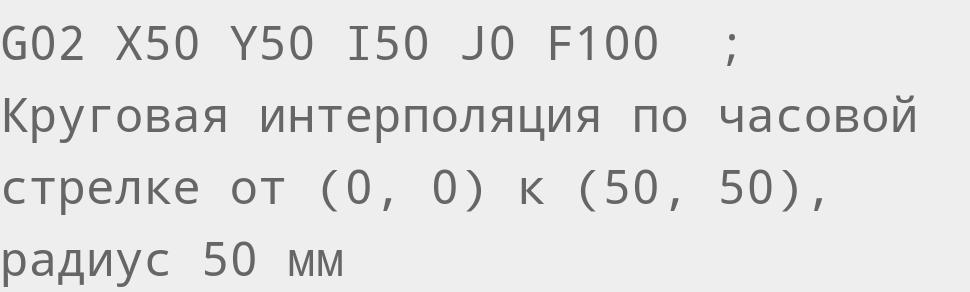

Я выше привел пример круговой интерполяции.
Размерность примера , одна строка.
Для приведения этого кода к пониманию его Ардуино, его нужно во внешней программе привести к отдельным перемещениям, в результате код увеличится до нескольких сотен строк.
Но это половина беды. При выполнении этого кода на фрезерном станке под управлением той же марлин или рампс, все эти короткие перемещения будут видны на поверхности детали.
Что бы этого не было, система должна двигать инструмент с заданной скоростью по всем осям, участвующим в интерполяции, одновременно.
