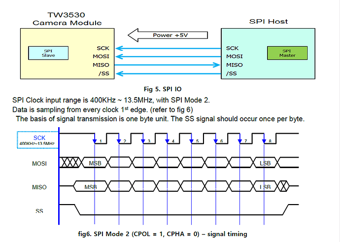

А теперь сравним с SPI
Не забывайте что у SPI полярность SCK и DATA можно поменять.
Таким образом просто принимаем в 3 захода по 1 байту. Потратим такты только на чтение 3х байт куда надо.
