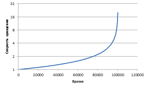

Может что то типа такого будет лучше:

  if(half_period >=25){     half_period--;   }
потому как сама программа может работать гораздо быстрее чем с периодом 150 мкс. И драйвер может до 200 кГц. Значит проблема в разгоне видимо.

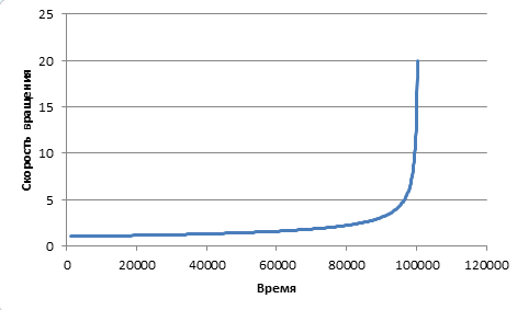

Нехорошая функция разгона:
Согласен, нехорошая, но там после каждого уменьшения полупериода идет задержка ( while (i < 10000){ …) , типа даем возможность двигателю ускориться. К сожалению сейчас нет возможности проверить на сколько это работать будет. Может туфта.
У автора темы даже такой задержки нет, на каждом шаге уменьшение периода.
Если подумать, то там еще резонансы наверняка будут при разгоне и это вообще зависит от нагрузки на валу, а там дозатор какой- то. Так что проблем вне стенда только добавится.
Можно попробовать компенсировать увеличение скорости разгона из за обратной зависимости период/частота.
