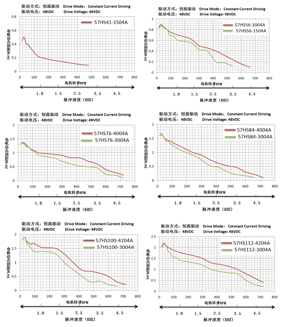

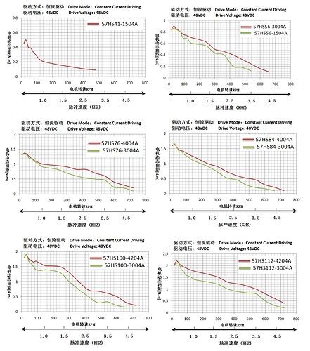

А в физике все просто - чем выше растёт пульс, тем ниже момент крутящий. И хоть 37КГц туда вдуй, хоть 14… Картинка примерно одинакова у моторов.
Ну как бы по этим графикам видно что даже производитель, гарантирует скорость не выше 700об/мин и при этом падение мощности составляет 80%.
А это всего 2300 шагов/сек.

Да,при 1/32 уже 6400ш/об. Для 1000об/мин нужно уже 106000 шагов/с.
