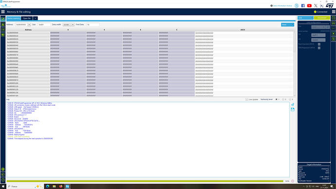

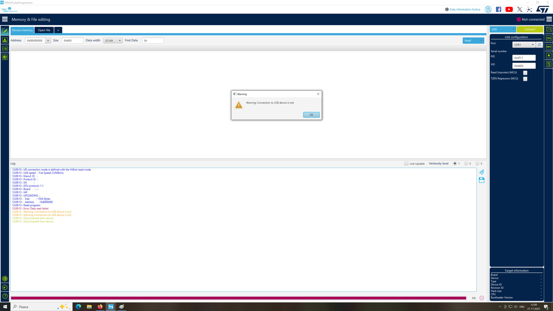

Схему выложу вечером. Есть подозрение что я какое то питание забыл подключить. 1 картинка когда на кнопки ничего не нажимаю. 2 Картинка нажимаю кнопки Boot и NRST а затем отпускаю NRST и затем BOOT.
это говорит о том, что вывод BOOT0 притянут к питанию, и ты попадаешь в DFU.

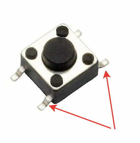

я повангую, что кнопка вот такая и ты прицепился вот сюда
