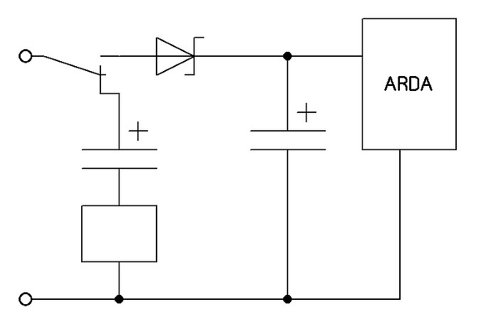

Всем привет.
Ардуино я включаю и выключаю через переключатель.
Вот я отключаю ардуино через переключатель и в этот момент реле должно щелкнуть на 0.5-1с.
Как можно реализовать переключение реле на 0,5-1с перед отключением ардуино?

Если ардуина не управляет выключателем то ни как, если не остаётся какого либо питания . Если питание остаётся, то можно реле подключить к одновибратору.
Использовать две группы контактов переключателя
Одна группа отключает питание арды, но там грубо говоря кондёр и он держит плату некоторое время включённой. Вторая группа включает питание на реле через кондёр, он зарядился-реле отщёлкнуло.
Если нужно полное откл питания путем разрыва цепи , то можно использовать магнитные кнопки с контактами (не путать с магнитными пускателями для электрики).
нужна особая схема включения/выключения ардуино, а дальше только полет фантазии.
Нужен экстрасенс, который способен предвидеть будущее хотя бы за 0.9-1.4 секунды.
Всем спасибо за помощь

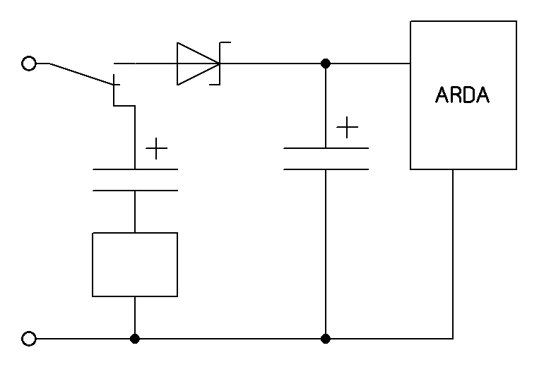

как это работает?
После выключения питания правый конденсатор питает Ардуино некоторое время, левый конденсатор, заряжаясь, включает реле, зарядившись - отключает.
А в следующий раз уже не включает, т.к. он уже заряженный ))
давай начнем с включения (подачи питания)
допустим, @v258 уже обозначил проблему, кондер разряжен, реле включается и тут же рвет свое питание, то есть выключается, … дальше пока опустим
прям блинк без делей
иль я чет не понимаю?
Да, надо параллельный конденсатору резистор на разряд после отключения.
На схеме переключатель, а не группа контактов реле.
а группа контактов где?
Откуда я знаю? Я строго по заданию ТС - надо щёлкнуть реле перед тем как арда отключится.
Вот как это понимать? Отключает питание от платы ардуино, но МК продолжает работать какое-то время на электролите или сразу останавливается выполнение программы?
Тоже непонятно-начальное состояние вкл или выкл? Ардуино при работе управляет реле или нет?
