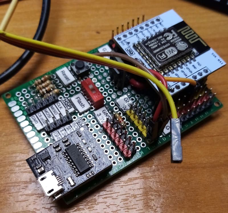

Я набрал себе голых ESP-12F и спаял себе вот такую макетку
для экспериментов. Дальше посмотрим
Это же не удобно в разработке! Для нас/разработчиков производители делают специально попроще. Грех не пользоваться. Вот как каменный цветок Данила мастер выпилит, можно и на такие заливать.
И влетел на лишние бабки/неудобства.
Witty cloud, специально китайцы сделали, чтоб удобней разработчикам/студентам было! Вытаскиваешь основной модуль из программатора, вставляешь в свою плату. Гениальное решение.

Именно в разработке удобно - куча пинов для подключения, в том числе питание, отдельно выведенные пины SPI и I2C. Для конечного устройства делается только нужное, а здесь примерно как тут
Вот такие шины с длинными проводниками впаиваешь в плату прототипа и можно с низу подключать прогромматор. Очень удобно!
Я тебя умоляю, на фото вижу лишнюю распиновку для школьников. Я тебе завтра свой девайс сфотну и ты поймёшь всю идею.
Еще раз - это универсальный шилд для макетирования, а не готовое устройство. Верхняя часть твоего Witty cloud тоже туда прекрасно встает

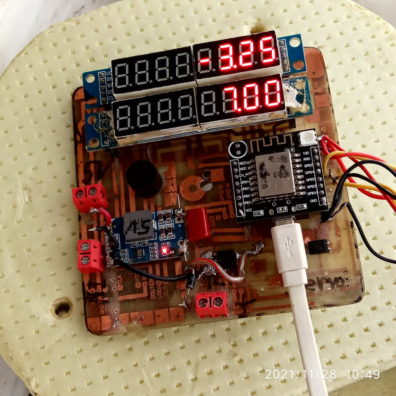

Херня это полная, я тебе завтра покажу - как реальные пацаны в дермонтиновых штанах делают .

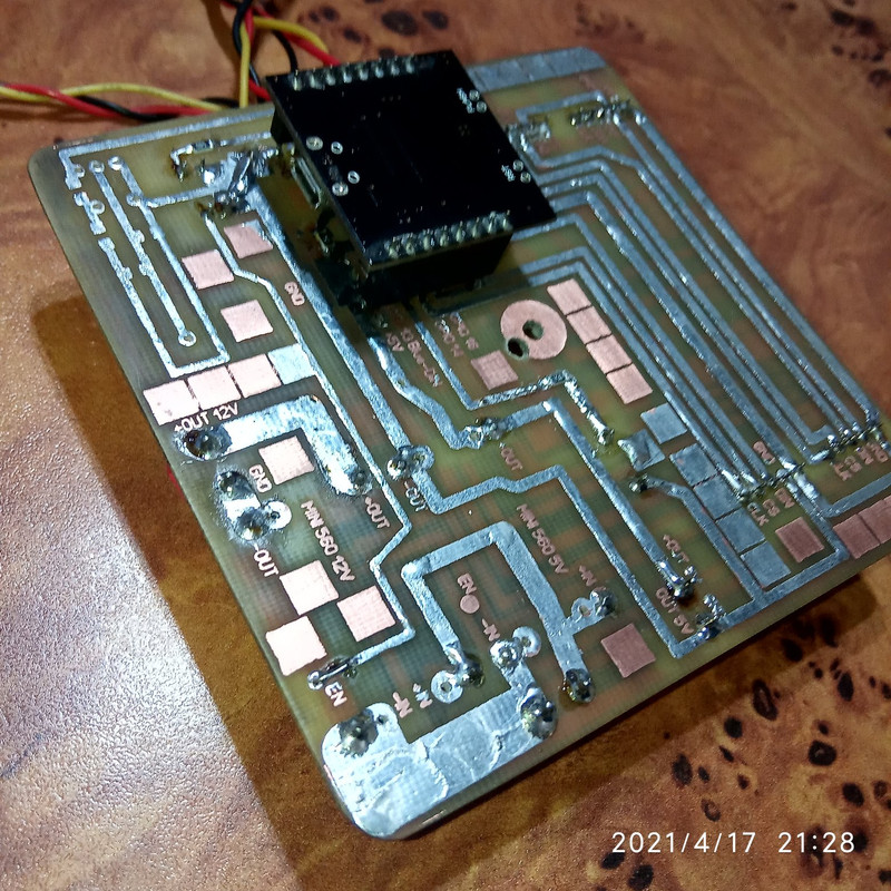

Вот тут, снизу платы длинные сокеты esp8266 впаяны. И с другой стороны платы, надет программатор. Сразу и код заливаем и видим как работает девайс.

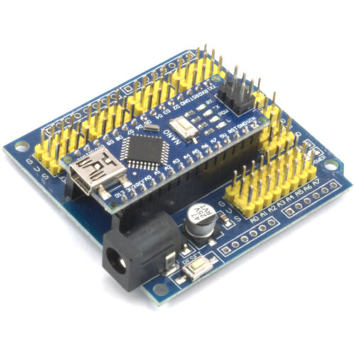

А зводские шилды, для школьньников
