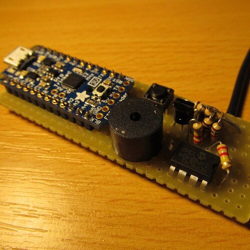

Shorty Pen (поиск КЗ, прозвонка и тп)
Достаточно полезная приблуда при поиске неисправностей в печатных платах.

Мой вариант:
//https://radioparty.ru/prog-avr/program-c/462-lesson-74hc164
unsigned int volt;
int main(void){
DDRB   |= (1 << PB3)|(0 << PB4);
ADMUX  |= (2 << MUX0);                // Вход ADC2
ADCSRA |= (1 << ADEN)                 // Разрешение АЦП
       |(1 << ADPS2)|(1 << ADPS1);    // Предделитель на 64
	while(1) {
digitalWrite(3, HIGH);
ADCSRA |= (1 << ADSC);                // Начинаем преобразование
while  (ADCSRA & (1 << ADSC)){}       // Ждем завершения преобразования
volt = ((unsigned long)ADC*2)+1;
delay(8);                             //время пика (по вкусу)
digitalWrite(3, LOW);
delay(volt);

Отнюдь, я с этой приблудой два ноута и пять частотников за два дня воскресил. А без неё пришлось бы пару недель ковыряться.
Вообще-то этот раздел для своих проектов
А Вы сравните конечный вариант этого устройства, и мой вариант за пару сотен рублей. Хотя конечно я не могу измерить сопротивление в 0,1 миллиом, но на слух различаю.
КЗ для любого электрика, лучший подарок. В рекламе не нуждается!
Чем можно заменить LM321?
Это самый простой даже не рэйл-ту-рэйл. Любым что есть под рукой с 5 вольтовым питанием.
есть только LM358 китайские
Это брат близнец, только два. Если второй не нужен можно не подключать.
