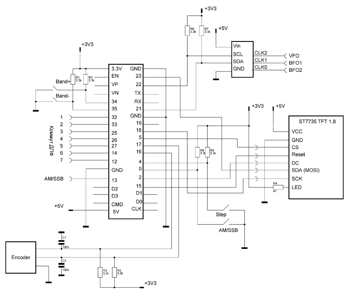

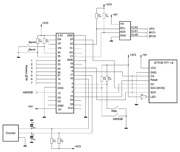

Добрый день . Прошу вашей помощи разобраться с синтезатором частоты на si5351 с ретро шкалой .Устройство собрано по схеме из интернета на ESP32/
Прошивка прошла ,а выхода сигнала с синтезатора нет. Частометр фиксируе
какието всплески частоты только при вращении энкодера и проподает.

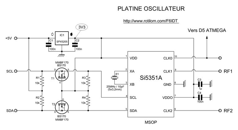

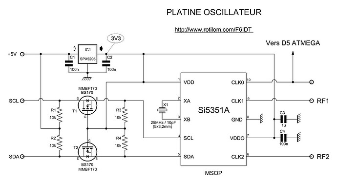

Если у ТС схема та самая, которую я выложил, то есть вероятность того, что проблема в рассогласовании уровней на SDA/SCL.
На схеме они подтянуты, как положено, к +3.3V, а в модуле SI5351 стоят преобразователи уровней с +5 на 3.3.
И там они подтянуты на +5V.
По уму, этот “согласователь” необходимо удалить .

Ну и ещё раз повторюсь - для 3-х вольтовой ESP удалить с модуля преобразователи уровней - два транзистора и 4 резистора.
“Сишки” почему-то очень придирчивы к “качеству” сигналов SDA/SCL.

Посмотрите (хотя бы и частотомером), что у вас на линиях SDA и SCL, когда вы пытаетесь менять частоту. Там должны быть всплески кратковременные. Если их нет - то проблема в прошивке или контроллере. Если они есть, то проблема, скорее всего, в синтезаторе.
Неплохо было бы конечно, логическим анализатором посмотреть, что там на SDA/SCL и сравнить с даташытом на синтезатор.
Если данные похожи на правду, тогда попробуйте купить несколько синтезаторов, у разных продавцов, и попробуйте поменять один на другой.
