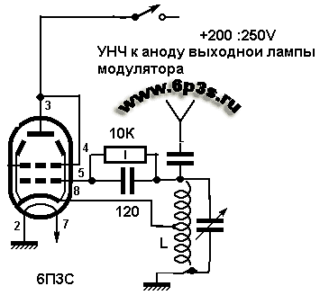

Похоже, это один из вариантов радиохулиганской “Шарманки” семидесятых-восьмидесятых. :slight_smile:
Правда, наиболее популярной тогда была вот такая схема на 6П3С.
Эту лампу в любом промтоварном магазине можно было купить.
А ГИ-7Б надо было поискать! Да и не меньше поллитры за неё отдать.
Hartakolo, а чем вас не устроила готовая “рация” на SA818?
На 27 МГц (“сиби”) что ли нужно?
Да, схема знатная. Сам такую собирал по молодости.
Кстати, её отличительная особенность - она и АМ модуляцию создает и узкочастотную ЧМ… :slight_smile:
