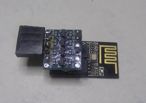

Совсем наглеть не стал( про толерантность в 5 в) потому собрал с делителем.
Всё замечательно заработало на соплях. Решил в кое веки доделать ко конечного устройства с правильным питанием и преобразователей уровней. Т.к. это делается для CNC, то и плату переходника мы естественно… делать не будем , а соберём всё навесным монтажом. :grinning_face: Конвертеры готовые(полевики с резисторами по 4-е на плате), питание 3.35в(1117 adj в sot223), Esp таже.
По итогу во время тестов заметил, что Esp нездорово греется, явно больше 40, вплоть до 50 градусов. “Это норма”(с) или искать причину?
А когда “на соплях” было - не грелась? Или не обратили внимание?
Сложно сказать :roll_eyes: Учитывая, что я перестраховщик(сиречь параноик), естественно сильный бы нагрев заметил бы, но Долго я не гонял, в работу не запускал, так подвигал оси повключал светодиодик. Тестовая Уна на шилде с движками от СД. Плюс линейник был на 3 вольта, и в корпусе то-220, и отдельно от ESp, а теперь так :grinning_face:
Начал грешить на конвертер. Всё всегда советуют, сам такой, а в реале использовал буквально первый раз. Тупо только запитал никуда не подключая - греется, начал мерить: со стороны ESP tx -четкие 3.4 вольта, а rx - непонятные 0.6в. Удивился подключил к станку запустил программу и на tx опять норм сигнал, а на rx - ограничение на двух вольтах. :face_with_raised_eyebrow: Бум думать. т.к хрен теперь разберёшь енто :grinning_face:
Она по любому греется, по крайней мере, когда включен WiFi. Потребление-то ого ))
У каждого своё “греется” :slightly_smiling_face: Но мысль правильная, перерешить на блинк и проверить. Бл… , яж EN не подключил, как же оно работает?
EN - оно не для включения, а для выключения ))
Шо я имею сказать, - “Это не норма”(с). RX модуля тупо звонится на землю на 750 Ом :frowning: Хоть ток и небольшой, однакож видать ещё где-то тянет. Раскопал для надёжности Esp12 и там всё норм: и RX, и TX в мегаомах. Грустненько и непонятненько. Вот тебе и толерантность с перестраховкой, где блин, когда!? Заодно понял что Esp12 практически в тех же габаритах, но зато с защитой и платка потолще - лишний теплоотвод. Нда!

Не даёть мне покоя ентот порт подбитый. Даже в собранной на делителе я автоматом поставил в разрыв 100 Ом, а на готовых конвертерах нет(итернеты ж не вруть). А ведь даже на самой ардуине есть килоомники между конвертером USB-TTL и микроконтроллером. Может тут собака порылась или опять перестраховываюсь?
А что ты там такое выделил, можешь подробнее?
