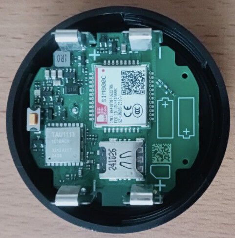

Попался в руки GPS-трекер с модулем SIM800C и предустановленной SIM-on-chip, с возможностью устанавливать пользовательскую сим-карту вместо предустановленного номера.
Кто-нибудь сталкивался с программированием подобных сочетаний? Я для начала не сильно понимаю плюсы такой предустановки. Все равно есть слот для карты, так что экономии нет, только дополнительно сим-на-чипе стоит, батарейку кушает. Ну и следующий вопрос, что если у себя вместо слота ставить чип, можно ли “по-воздуху” менять номер. Для случаев, когда сложно добраться до устройства, или когда оно загерметизировано.
