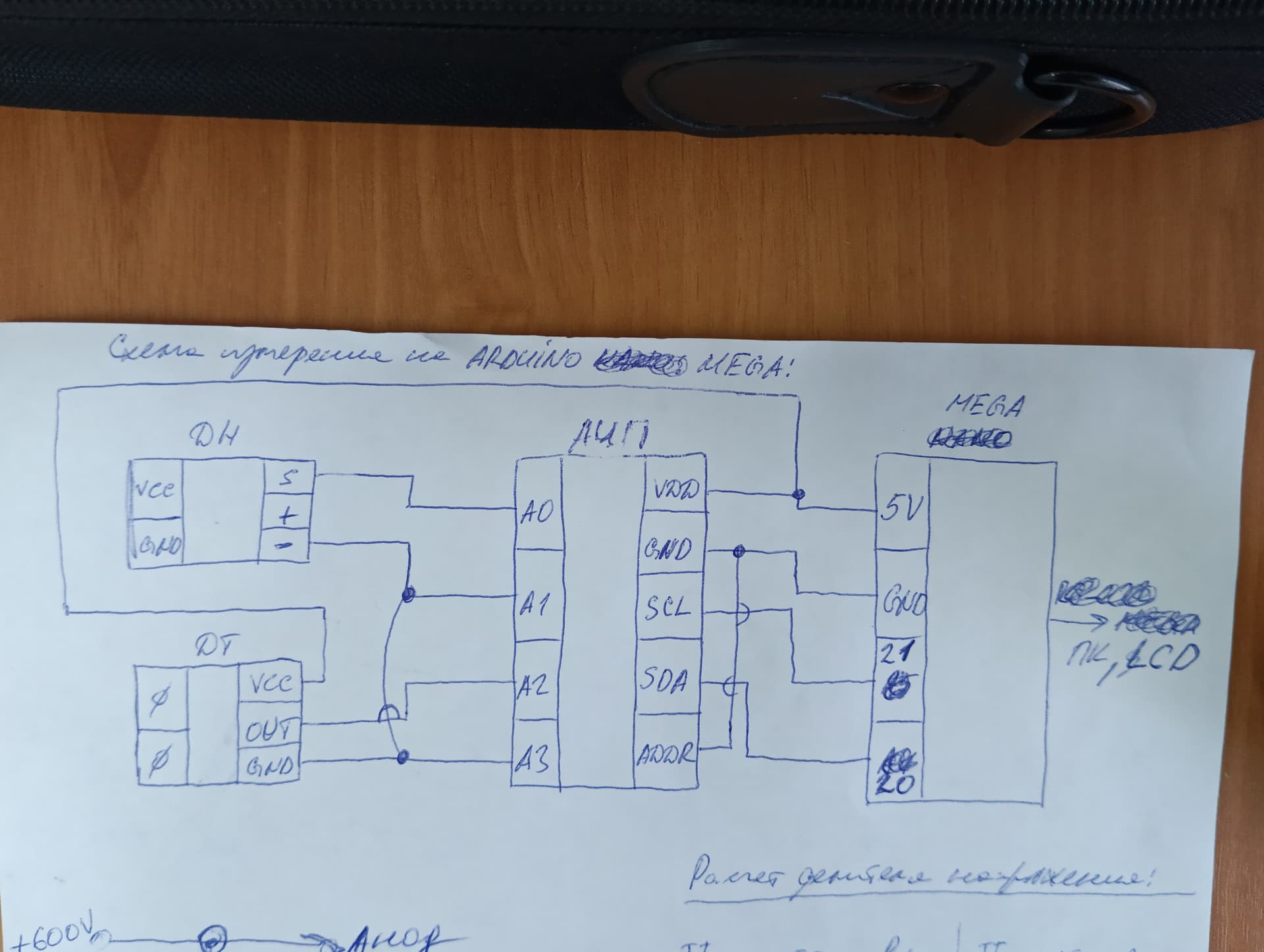

Всем привет. Нужно создать систему измерения для регистрации напряжения и тока.
Фото схемы прилагаю. Датчик тока ACS712, Датчик напряжения Arduino: Датчик напряжения, Модуль 16-битного АЦП ADS1115
Не могу понять как инициализировать плату АЦП и нужно ли нашёл в интернете определённые библиотеки <Adafruit_ADS1X15.h> , однако при измерении выходят не понятные мне значения. Хочу узнать нужно ли инициализировать плату ACP и как измерить значения.

Многие измеряли. Схема нарисована для диф режима ацп. А не проще в одиночном режиме? И почему земля датчиков не связана с землёй ацп?

GND с датчика напряжения подключается к - источника напряжения.
Трудно взять пример из библиотеки, выбрать своё ацп, раскоментировать строку с нужным усилением и посмотреть как правильно работать?
И без земли правильного результата не будет.
Вы правы, спасибо! Дело оказалось не в скетче а в схеме подключении.
