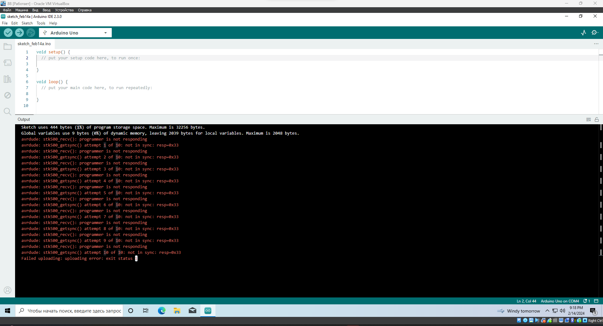

Скетч не загружается на плату Arduino uno r3
В диспетчере видится? И прекращайте скрины слать. Для диспетчера и фото платы - допустимо :slightly_smiling_face:
P.S. Писал же 1.8.19 и портаблю версию.
Поставил 1.8.19 и портаблю версию, теперь вместо 0х33 стало выдавать 0xfc, и добавилась строка “Problem uploading to board. See https://support.arduino.cc/hc/en-us/scrtions/360003198300
Скрин допустИм.

Уточнения для: вы ведь не обе версии поставили? Ну, то есть три, включая IDE 2.3.0 (кстати там и 2.3.1 вроде уже есть :slightly_smiling_face:)
на китайских может быть написано одно а там другое)
скетч через программатор попробовать в обход ch341
