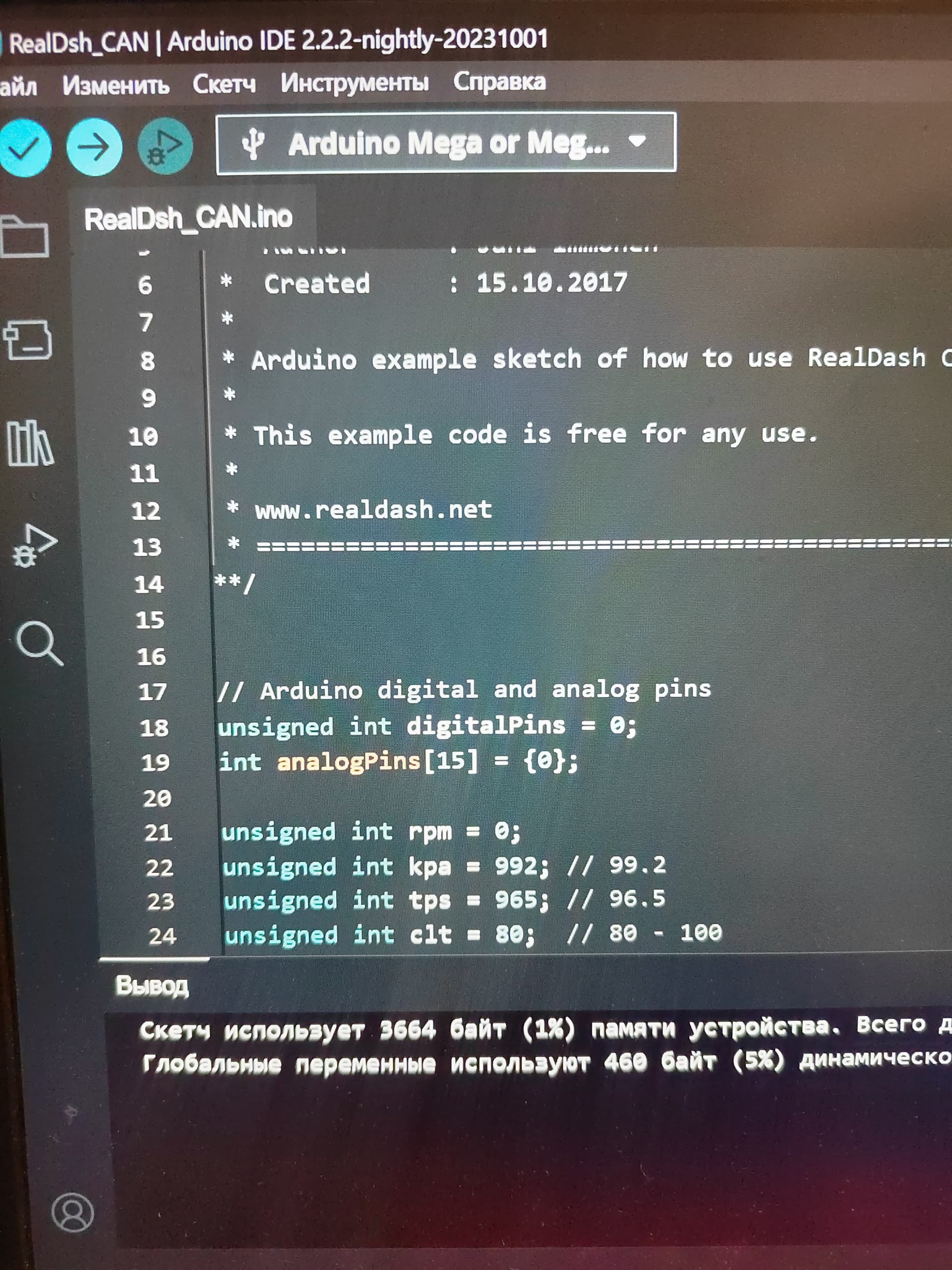

Получил ардуино мега,записал скетч с нано в мегу ,входы аналог и цифра не работают,хотя в скетче пробовал менять количество пинов так как на нано их меньше не помогает,подскажите пожалуйста что нужно подправить в скетче?
В скетче есть что то типа демонстрации для проги,работает,только проблема с пинами.
За ранее благодарен.
Скетч прилогаю. ****************************

Вы сначала убедитесь, что исходный скетч для 328 заработает на 2560, и если заработает, то пробуйте добавлять входы.
Некоторые входы работают но не все, а как добавить подскажите пожалуйста
Что и куда?
Что нужно изменить в скетче чтобы работали все входы, работают 12шт
14-ю строку измени
Я новичок в этом деле, у меня в 14й стороке это, прописал количество пинов a15 и d53, но результата не дало

Для начала снимите комментарий в 34-й строке. Вот тут
//#define READWRITE_PINS
Или уберите
#if defined (READWRITE_PINS)
 #endif
во всех процедурах.
