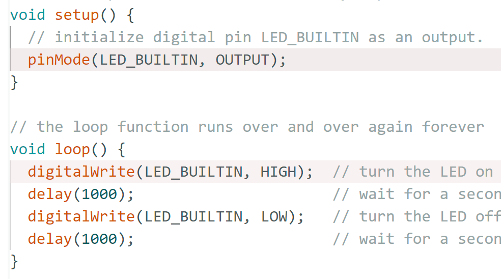

открыл стандартный пример blink, летералы high и тп не красятся и при компиляции соответственно ругается. я так понимаю никакие препроцессоры там не нужны либо я просто не нашел в инете по этому поводу. ПОМОГИТЕ после Си суицид уже кажется выходом.

камень тот . даже если бы я выбрал не тот камень литералы все равно подсвечивались бы

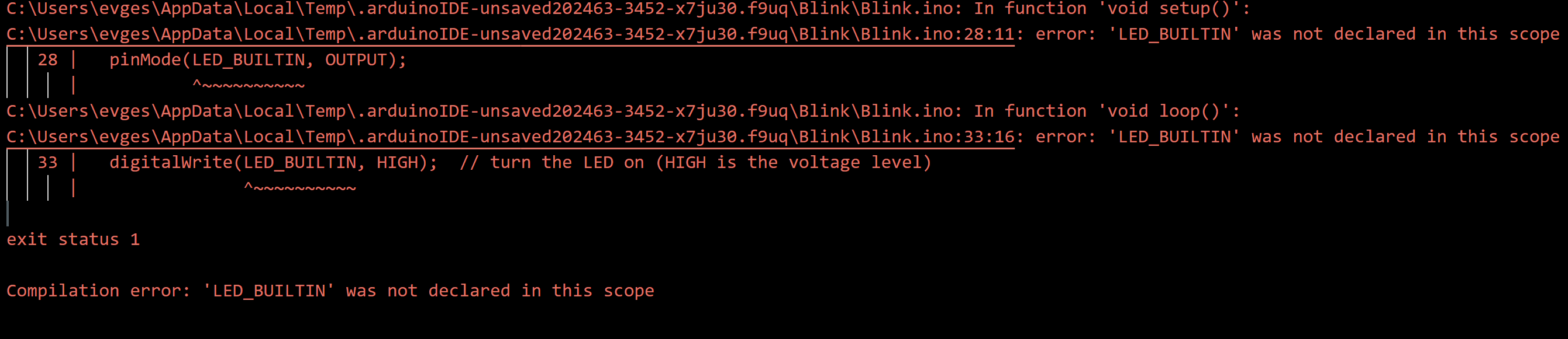

Ругается на необъявленную переменную, причем тут подсветка синтаксиса.
В описании многих плат есть дефайн на встроенный светодиод. Если ты выбираешь не конкретную плату а процессор, то ИДЕ не знает ничего про светодиод и ругается таким образом. А литералы в диагностике ошибок даже не упомянуты. Что ты к ним прицепился?
Это НЕ “летералы” (и НЕ литералы, тоже). Попробуйте не употреблять слов, значения которых не знаете.
По делу же Вам уже всё сказали - для платы, которую Вы выбрали константа LED_BUILTIN не определена.

Смотрите сообщения об ошибке, которое выдает компилятор, и не отвлекайтесь на ерунду.
