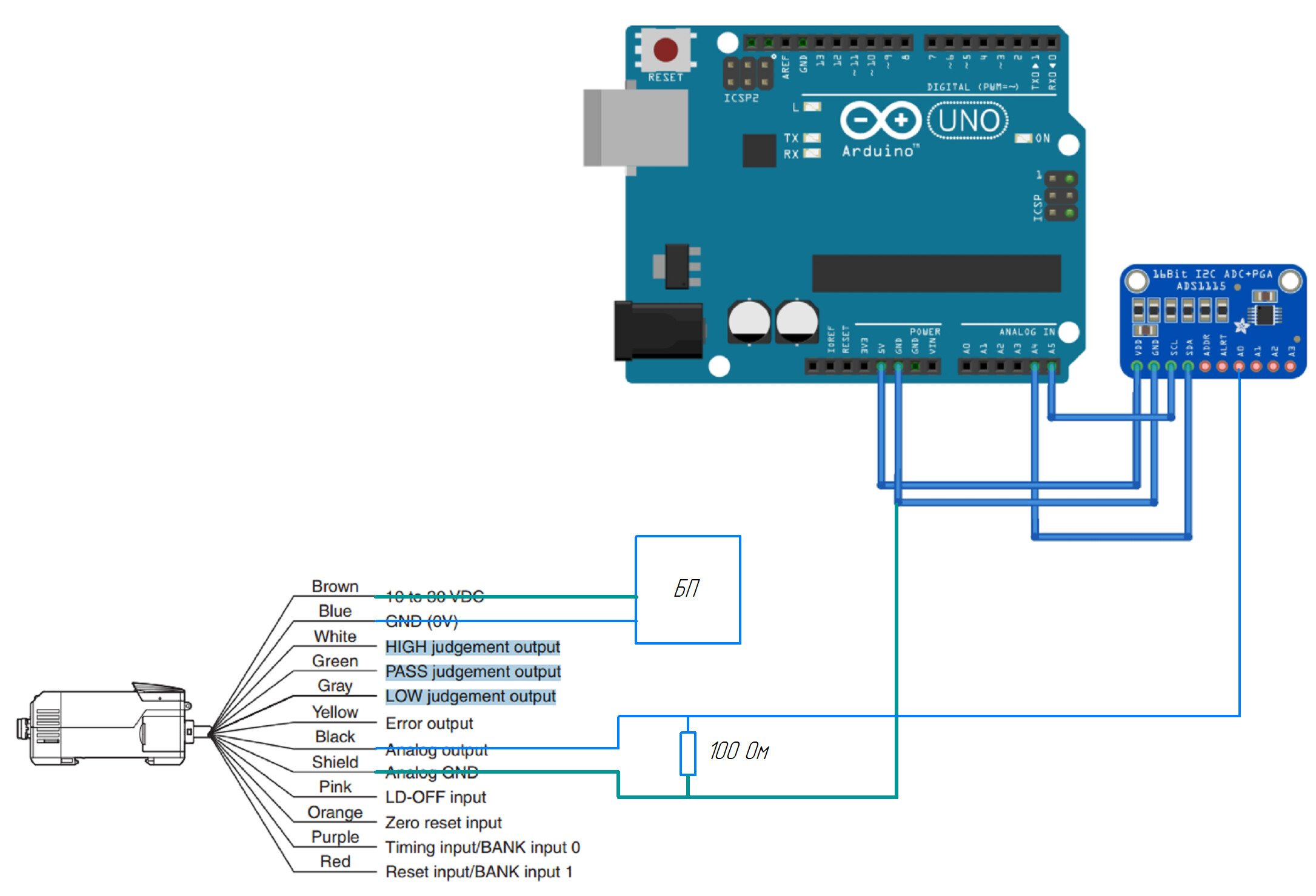

судя из даташита это я заблуждался, датчик имеет три режима выхода:
  1. Токовая петля (основной)
  2. Датчик напряжения, выход по АЦП в дифф. режиме ±5, аналоговая земля изолирована
  3. Датчик напряжения, выход на АЦП в обычном режиме 1-5 вольт
Если у датчика есть “выход по АЦП”, так не нужно морочить себе и окружающим голову, а нужно снимать с датчика показания прямо в цифре.

Подключение датчика:
Спойлер
Можно сопротивление увеличить до 200 Ом, но мне разрешения хватает

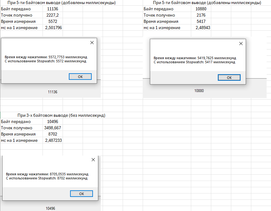

Главное замечание по коду скетча: все же надо заголовок (проверочный код) ставить 2-х байтовым иначе возникают “проскоки”.
Добавил может временно миллисекунды. Скорость вывода в порт при этом можно сказать не меняется, но интереснее иметь время. Если убрать работу ADS скорость возрастает в разы.

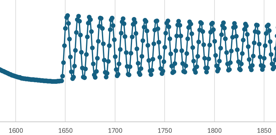

Результаты обработки затухающего колебания по количеству точек:
В принципе амплитуду видно явным образом. При особом желании, которого у меня нет, можно перейти на другой АЦП приведенный выше.

поясните эту фразу. Если убрать что?
Из скетча убрать получение данных. Проверил, что именно “тормозит” кроме меня

Лучше покажите этот же график, где по Х нанесено время. Это даст возможность оценить, какая у вас реальная скорость чтения АЦП.
Добавка - нашел эти данные в спойлере, примерно 400 SPS вместо 860-ти. Переходите в continuous mode, скорость должна вырасти.
