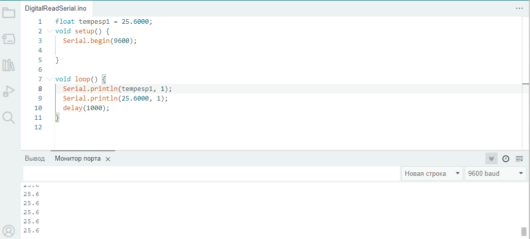

Интересно почему например этот float можно сократить например так
float tempesp1 = “25.6000”;
myGLCD.printNumF(tempesp1, 1); или так Serial.print(tempesp1, 1); а вот ручками никаким образом уже никак?

Попробуйте вам понравится Serial.print(“25.6000”, 1);

А сами-то пробовали?
Ни одна из Ваших строк
не работает и работать не может, даже если в них исправить кавычки на нормальные.
Вы бы эта … прежде, чем советовать кому-то пробовать, пробовали бы сами, ладно?
