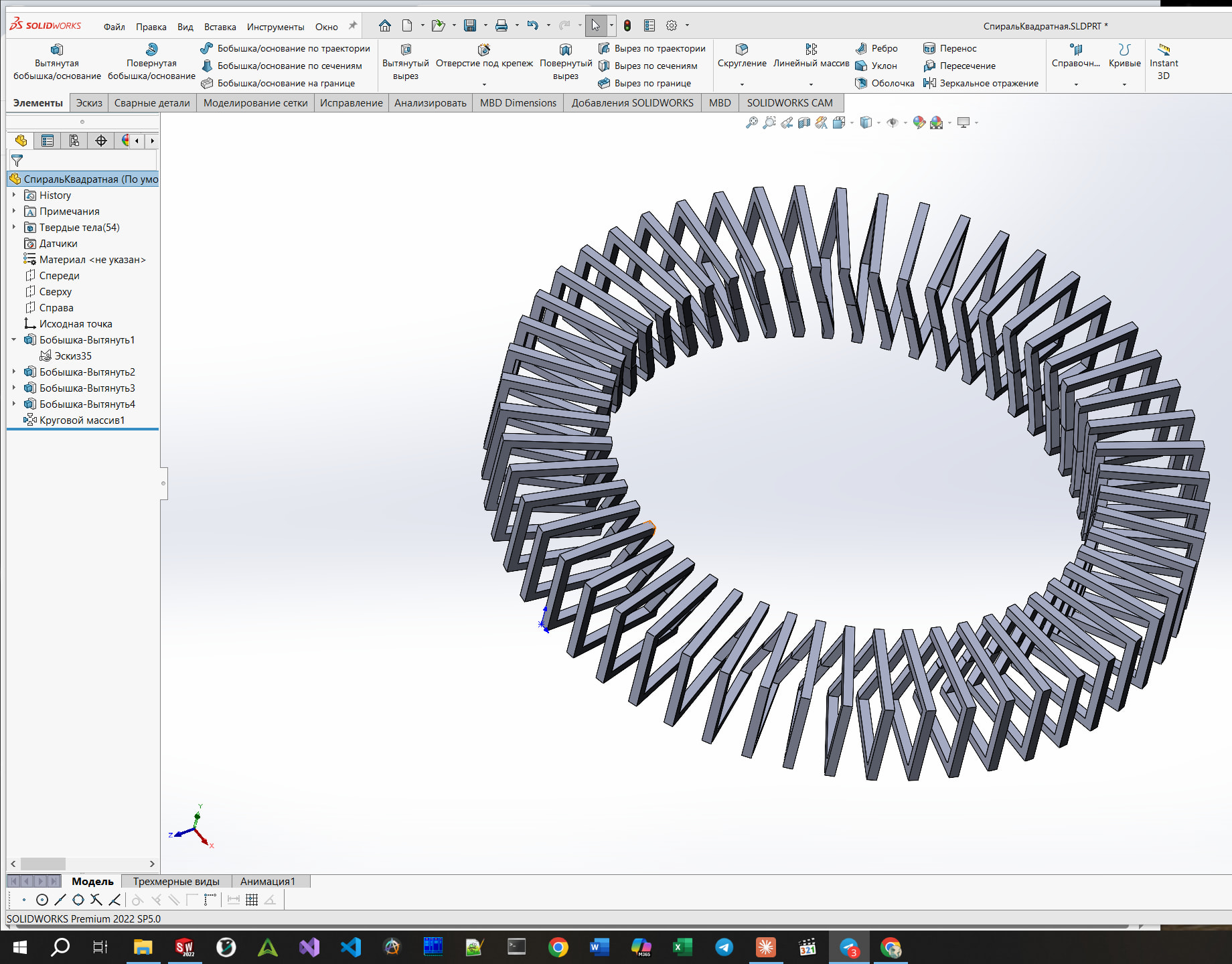

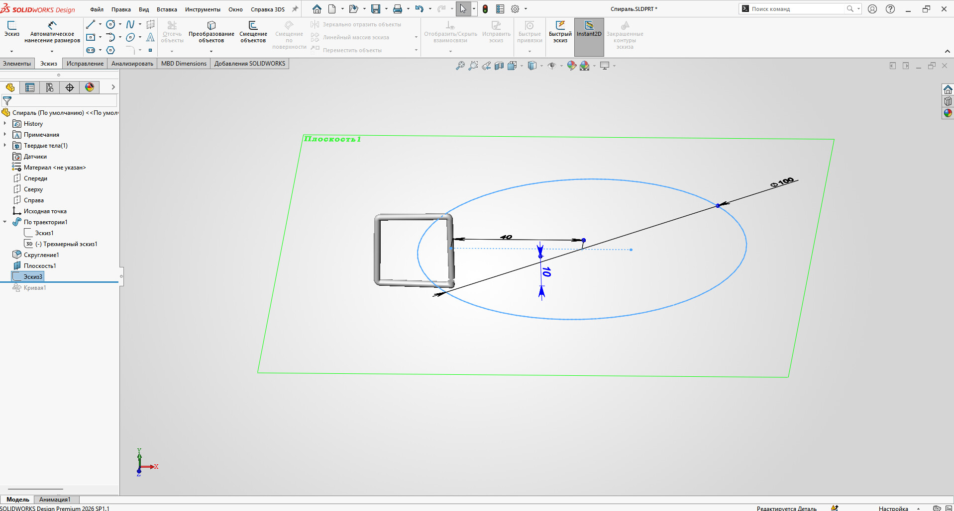

Да. Основная засада, конечно, в том, что штатными средствами SolidWorks можно нарисовать только “круглую” спираль. А хотелось “квадратную”.

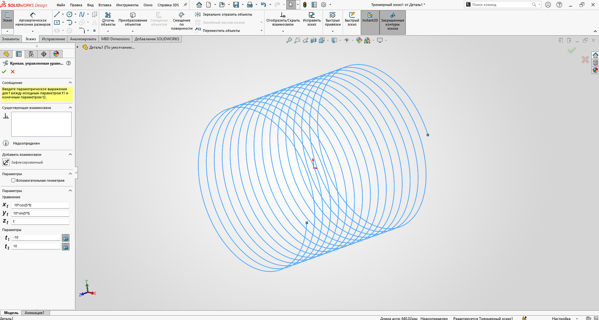

Наверное самый правильный вариант: в Солиде есть инструмент “Кривая, управляемая уравнением”. Т.е. надо создать трёхмерный эскиз и написать систему уравнений для X, Y и Z координат. Только мой уровень познания математики не позволил это сделать. Я даже ИИ “подрюкал” на эту тему. Но они не справились (ДипСик, Клод и Квен).

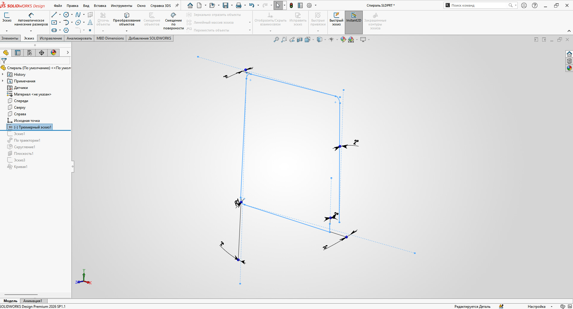

Решил делать “в лоб” - если в двух словах: нарисовать один виток спирали, а потом сделать круговой массив из этих витков. Т.е. так:

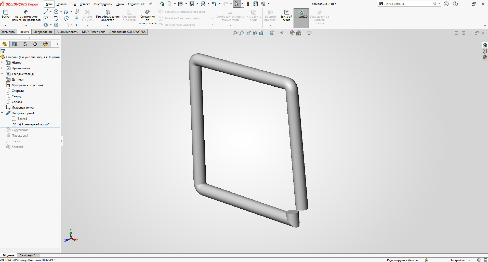

Сперва трёхмерный эскиз “пути” витка
плюс эскиз сечения провода (это просто окружность диаметром 2 мм).

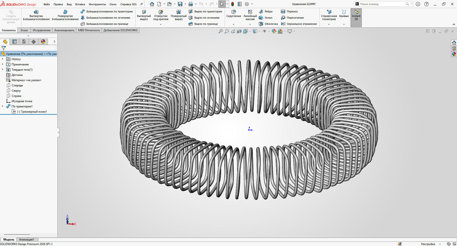

Затем “вытянул” второй по пути первого и получил один “виток” (твердое тело)

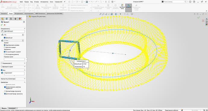

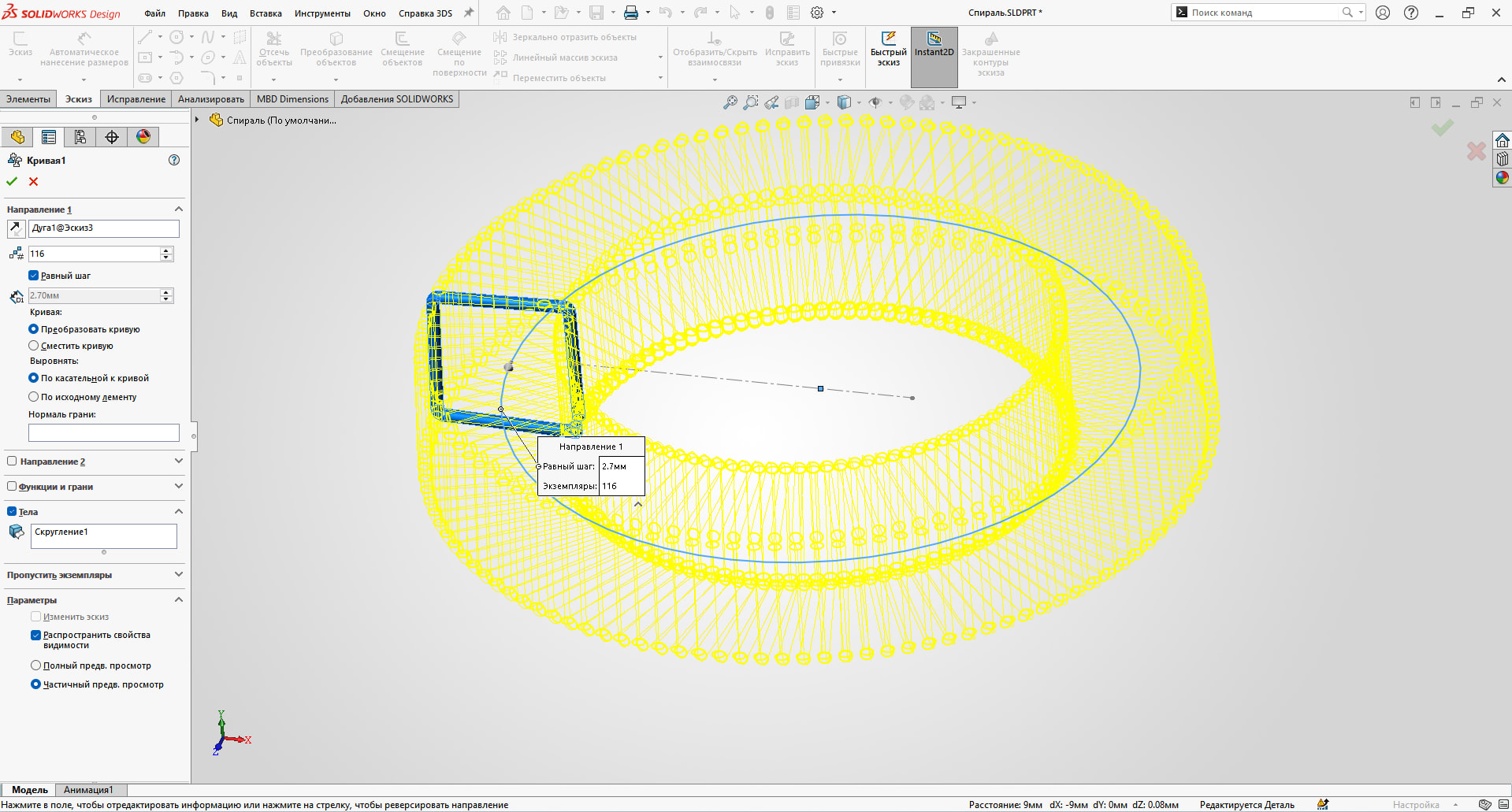

Нарисовал “путь” для будущего кругового массива. По сути это линия через центр поперечного сечения тора.
Ну и сам массив, управляемый кривой:
3 лайка
Еще вот такой изврат получился, но это 1 двумерный эскиз и круговой массив.
Края можно закруглить, но все равно получается кривовато, уж лучше действительно 3хмерный эскиз и массив
Я считаю, что мой вариант тоже изврат. По причине того, что при создании массива нужно подгонять так, чтобы элементы “сошлись”. Т.е. чтобы каждый следующий был как бы продолжением предыдущего.
При таком подходе любой шаг в сторону и конструкция “рушится”. Ну типа захотелось сделать другое число витков.
Но пока не могу придумать как нарисовать неразрывную кривую пути для создания элемента.

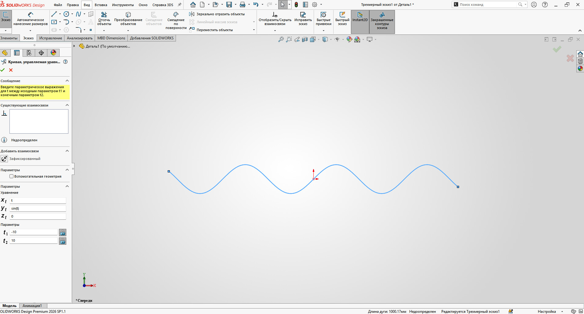

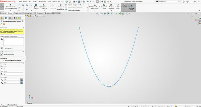

Собственно SolidWorks умеет строить кривую на основе параметрических уравнений.
Для примера парабола:
Синусоида:

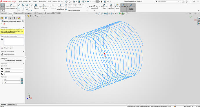

В конце концов спираль в пространстве:
А дальше - “полный привет”. Ну не знаю я как спроецировать движение точки на квадрат и плюс сместить каждый следующий квадрат по окружности.
В школе этого не проходили :slight_smile:

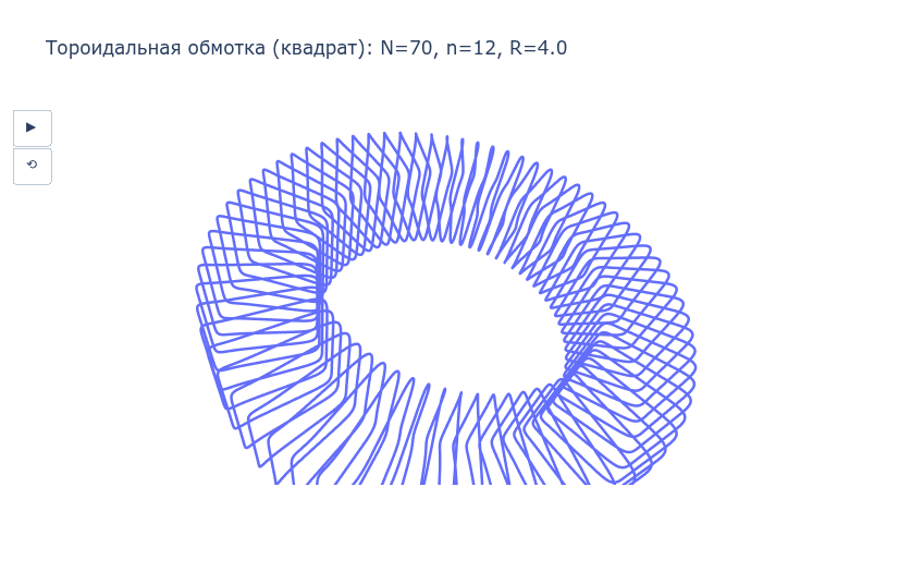

Дополню с другой точки зрения - не математика, а программиста.
Сначала делаешь инструментарий - библиотечку для работы с однородными координатами: создание матрицы поворота, создание матрицы параллельного переноса, создание матрицы масштабирования и функцию перемножения матриц.
Потом вводишь параметр t и реализуешь абсолютно любые x(t), y(t), z(t).
Вот картинка
вот код на Питоне (юпитер ноутбук)

вот ссылка на гугль колаб, чтобы посмотреть

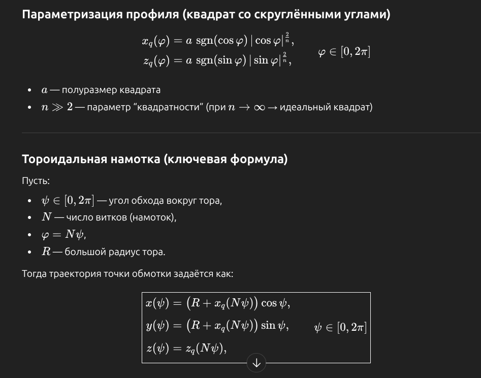

Фотмулы

@WladDrakula спасибо, только этот долбаный софт не понимает половину математических общепринятых функций.
Например нет функции max(a,b).
Я писал, что “мучал” ИИ на эту тему. ДипСик в конце концов нашёл способ другой аппроксимации.
Для себя считаю вопрос закрыт.
