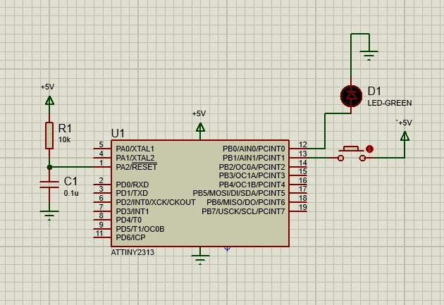

Мучаю Attiny2313 и в глубоком сне выходит 0.12мкА(радосно), но будится только от внешнего прерывания. А стоит завести собаку, то сразу до 5.8 мкА. Вот у хотел уточнить, норм ли это и не будет ли лучшее ежели взять мегу и задействовать не собаку а таймер? Уж скозложопить программировать точно на порядок легче будет

Сейчас накидаю предметно, ибо обнаруженный полный резет это уже последствия изучения другого бага :grinning_face_with_smiling_eyes:

:open_mouth: А как же.. там.. у .. него..?! Ну и лан. В любом случае это выяснилось в попытке понять: а какого хрена скетч при очередном просыпании выходит на режим зацикливания как в старых(не оптибутовских) загрузчиках при срабатывании собаки. Причём может на второй раз, может на десятый а может и гораздо позже.
О, мысля пришла поставить галку в во фюзах.

Аддон TinyCore, BOD отключен во фюзах.
Возможно полезная инфа: при установке галки WDTON при подаче питания сразу зацикливается(быстрое моргание светодиодом).
А в чём смысл не подтянутой кнопки?
В экономии икстричества. Это не для пробуждения(все совпадения случайны). Поперву я даже цепь сброса не ставил с целью сэкономить, но после начавшегося зацикливания вернул(не помогло). Кстати цепь увеличивает ток всего на 0.02мкА.(математика? не, не слышал)
На вскидку - нихрена не понял.(тупею с годами)) Ладно, может позже ещё гляну, если никто не ответит.
